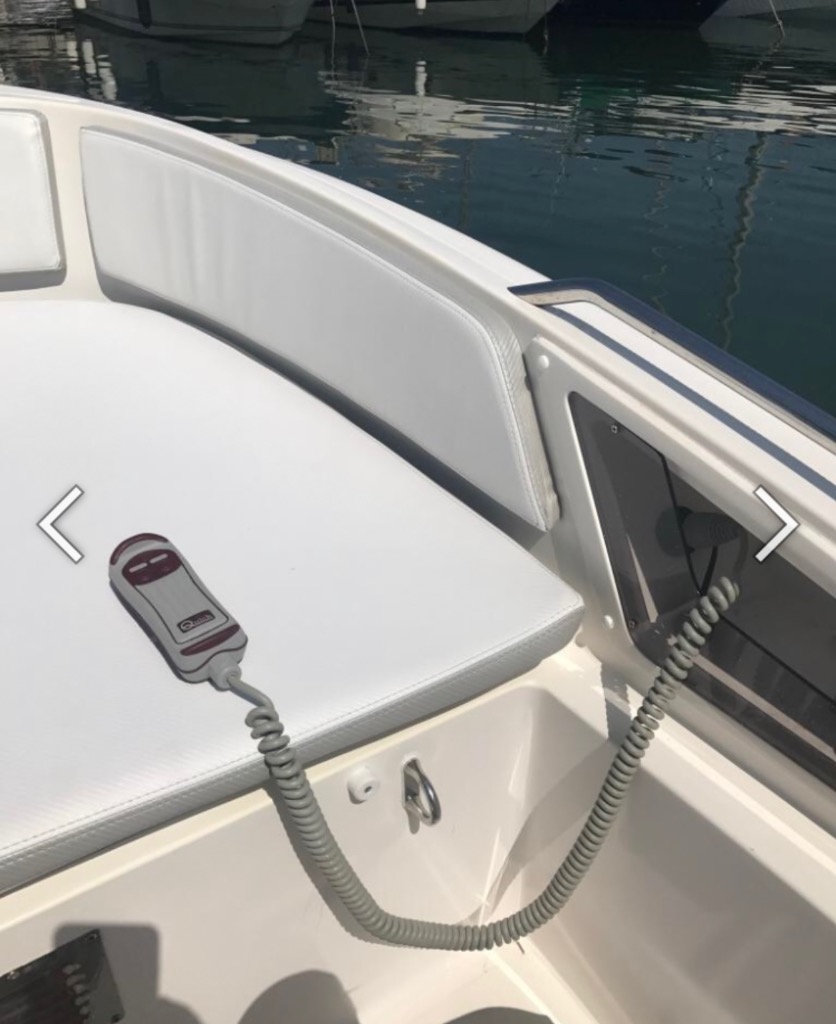

Tres beau montage mais personnellement j’avais fait installer egalement la telecommande dans le coffre lateral.
Deux avantages a mon sens :
Moins de contorsions pour l’attraper et moins d’humidité surtout si un jour tu enfournes :^-C} :^-C} :^-C}
::K+) :Tm:+) +1

Salut,
sur notre 61, on avait aussi la télécommande dans un des 2 coffres avant latéraux.
Je trouvais qu'elle était bien protégée (comme le souligne Alain) mais l'accès bof bof.
Je pense que c'est moins pire que ton montage, mais ça tu verras à l'usage.

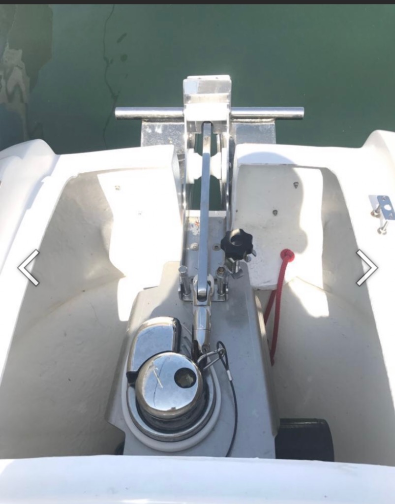

Le bateau suivant, on a opté pour 2 boutons poussoirs qui sont accessibles directement et pour le moment on a pas trouvé de réels défauts. Mes enfants savent s'en servir et il n'y pas de risque que la télécommande soit accidentellement sollicitée (en s'asseyant dessus par ex).
J'ai rajouté 2 photos sur ma page perso pour montrer ce que ça donne.
my.pneuboat.com/v2/pages_perso/aff_pp.php?num_pp=2473
Petit rappel de sécu. Pour l'avoir vécu avec des amis, un guindeau électrique est vraiment très puissant, c'est pas une main ou un pied qui va pouvoir l'arrêter.

ma première idée était de le mettre aussi dans le coffre latéral, mais mon fils m'a bassiné que c'était pénible d'avoir à ouvrir ce coffre pour prendre la télécommande. Je n'aurai pas du l'écouter ::L-
On verra à l'usage..... si je dois regretter vraiment :)

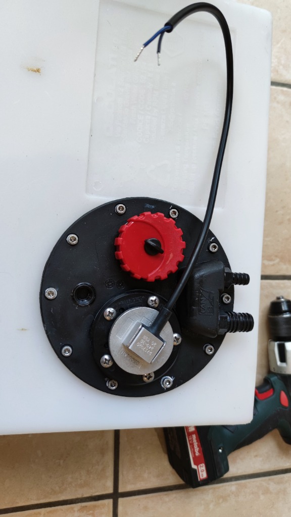

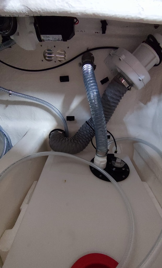

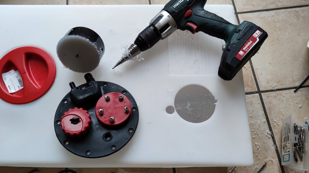

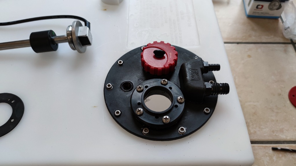

Comme j'attends une plaque de PEHD pour faire le tableau électrique arrière, j'ai mis en standby le guindeau, et je prépare la future douchette.

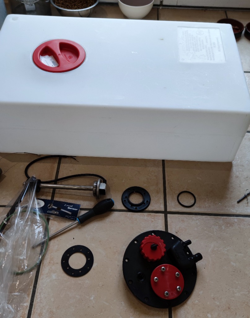

J'ai acheté une flasque de réservoir d'essence et un adaptateur SAE-à visser que je vais monté sur le réservoir, afin de pouvoir mettre une jauge de niveau et je connecterai dessus le remplissage avec un raccord à visser sur le bouchon rouge et connexion de la mise à l'air aussi.
Je sais, j'aime perdre du temps dans le superflu :P , mais cela me permet d'être en vacances sans y être
le matériel
on perce
et oui, je tarraude le PE, je suis comme cela (renfort de SIKA 11FC quand meme pour chaque vis)
Montage final

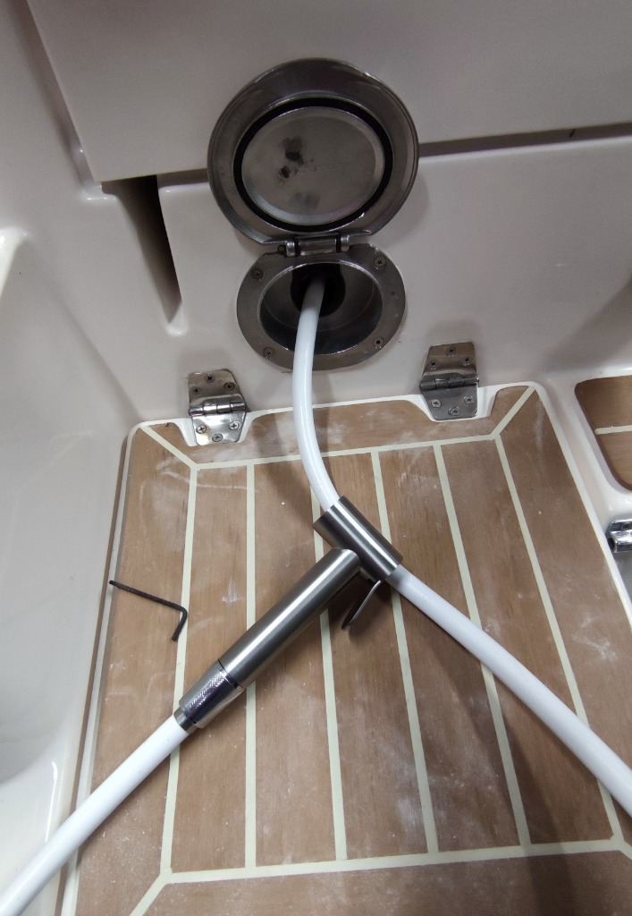

Je poursuis mon petit bricolage lentement, car il fait très froid dans le garage :P

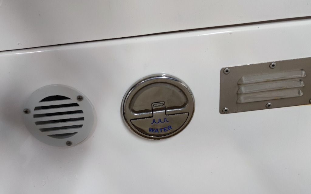

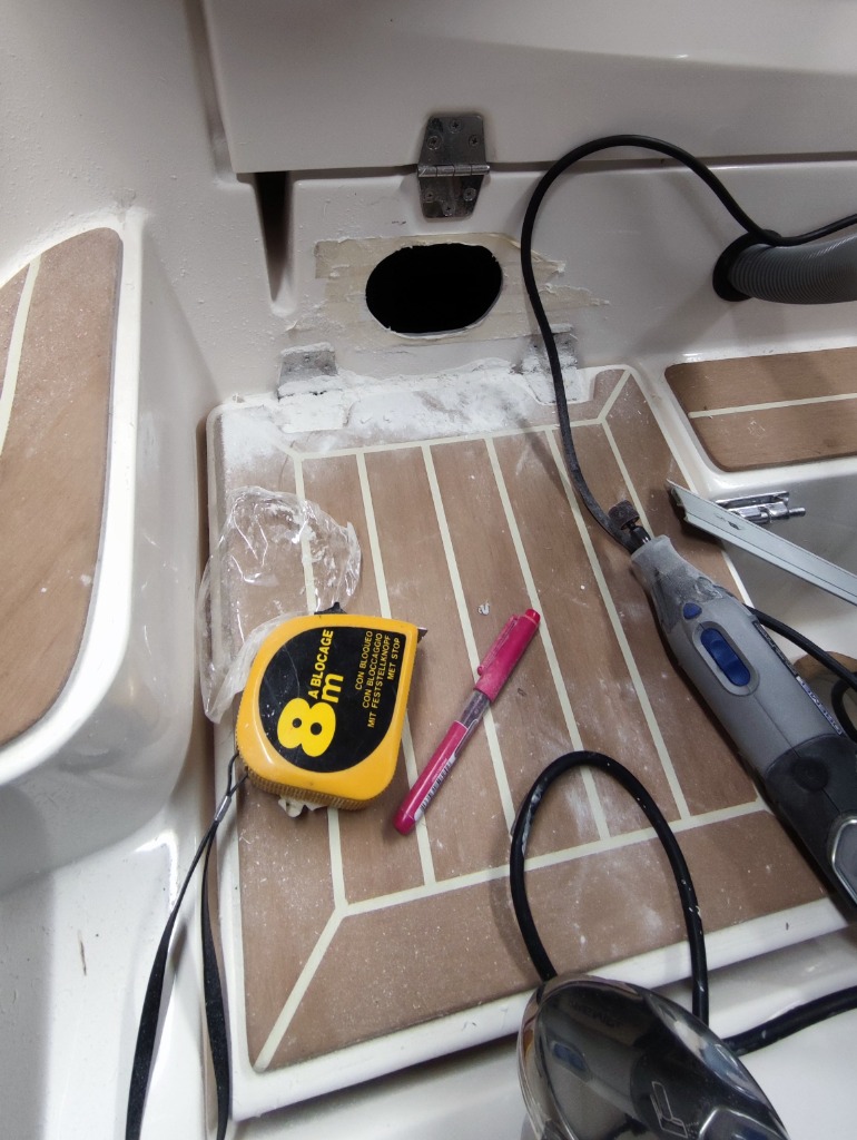

Decoupe pour l'installation du coffre de douchette sur la plateforme arrière gauche
Pose du nable de remplissage du réservoir de la douchette. J'ai trouvé ce modèle pratique chez Osculatti, avec sortie coudée à 45° et ouverture par quart de tour sans effort
Pose du réservoir et raccordement en cours. J'ai fixé la pompe en sous face du coffre de la console. J'espère que cela ne fait pas trop haut pour qu'elle puisse s'amorcer.....
suite au prochain épisode....pour l'instant, je prépare mes tableau électrique au chaud

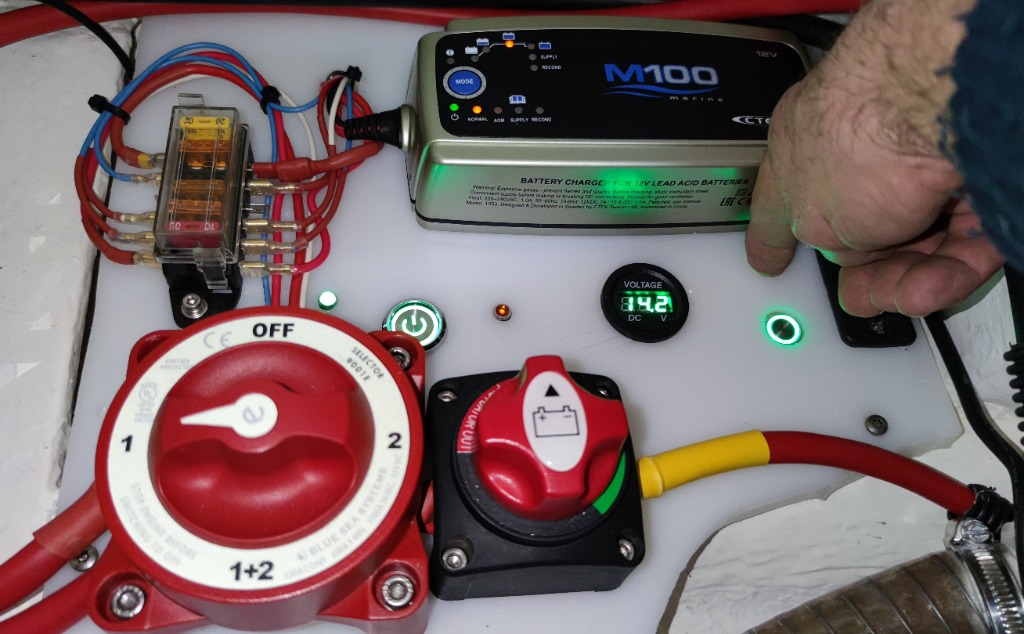

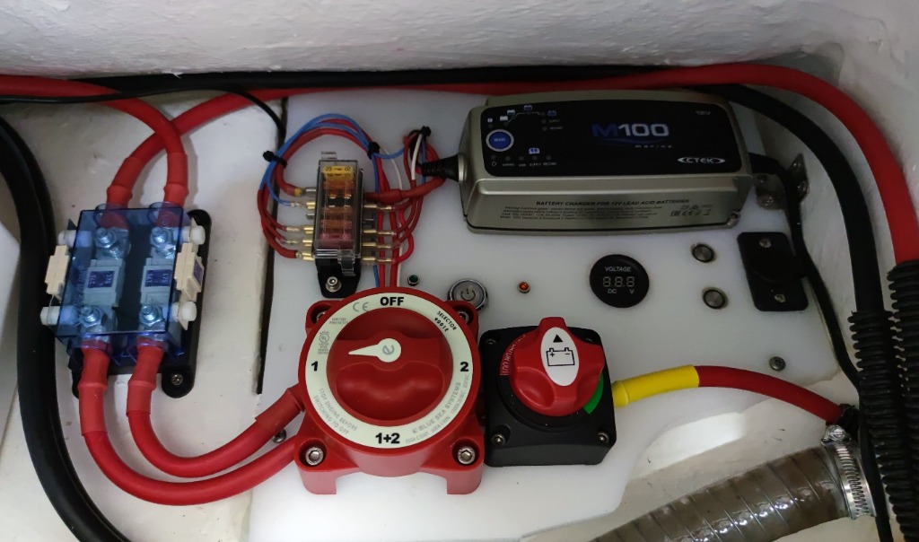

Le premier tableau électrique pour gérer les 2 batteries est presque terminé.
Avec les fusibles qui protègent chaque batterie, le sélecteur de batterie et le coupe circuit.
Chargeur fixe pour l'hiver dans le garage, avec 1 bouton test de tension pour chaque batterie et une prise allume cigare si je le décidé à acheter une glacière électrique.
Reste à câbler.

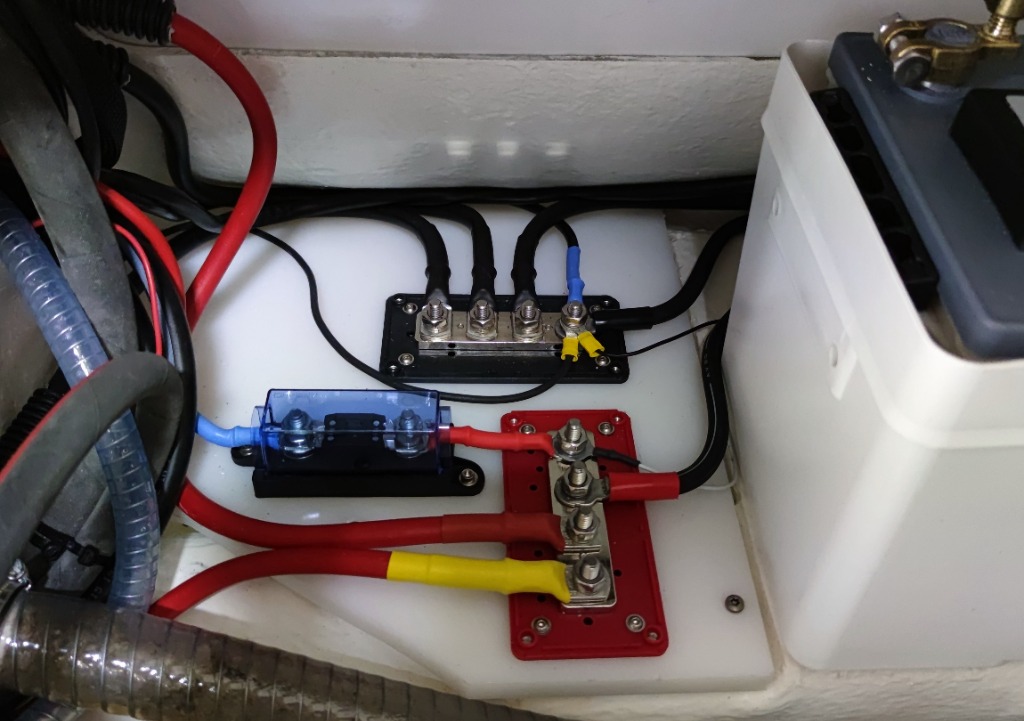

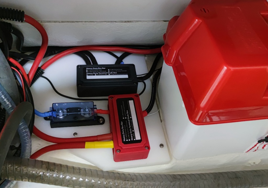

J'ai terminé l'amménagement du coffre arrière pour la distribution des cables batterie. A cette occasion, carton jaune pour l'électricien qui avait cablé à l'origine le bateau, car il a utilisé des cosses batterie qui ne correspondaient pas à la taille du cable mis en oeuvre (c'était du cable de 35mm² avec des cosses de 16mm²) donc la moitié des brins des cables n'étaient pas sertis dans les cosses !.
Avec l'installation du guindeau, j'ai tous refait en 50mm².
Je sais, vous devez me prendre pour un grand malade :P
A tribord, les borniers de distribution:
A babord, coupleur, coupe circuit, chargeur pour l'hiver et bouton test pour le voltage de chaque batterie, et prise allume cigare pour la future option glacière electrique.
J'ai amorti l'achat de ma pince à sertir hydraulique chinoise ::f-

Mais si je peux te donner un conseil, oublie vite l'option "prise allume cigare" pour alimenter ta future glacière qui sera je n'en doute pas a compresseur type waeco/dometic 36-40 ou engel. Perso j'ai vite remplacé cette prise (que j'ai laissée, on ne sait jamais) par une connexion à 2 pines à visser. Car avec les vibrations cette prise alume cigare se déssolidarise et le contact du bout parfois chauffais, bref j'aimais pas ...
J'ai mis une prise +/- similaire

J'ai ajouté cette prise sur le couvercle de la batterie de servitude ... directement raccordée aux cosses avec tout de même un fusible. Le frigo s'arrête normalement tout seul si le voltage dégringole.
Encore une chose, tes 2 tableaux sont (si le 59 est fabriqué comme le 53 ou 61) situés juste en dessous de la fermeture du coffre (au meilleur endroit du bateau) et même si les coffres de nos Zar sont très étanches, il peut arriver que de l'eau s'infiltre et coule sur le tableau (lors du transport non bâché sous la pluie, lorsque l'on passe le tuyau haute pression ou si le bateau est stocké à l'extérieur sur un terrain en pente) ce fut le cas dans mon coffret électrique fermé (le répartiteur baignait dans l'eau) donc l faut penser à le protéger de l'eau qui goutterait (feuille souple plastique)

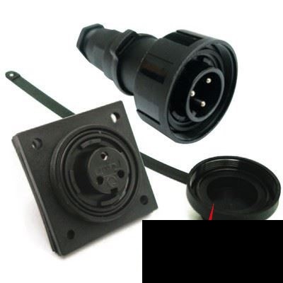

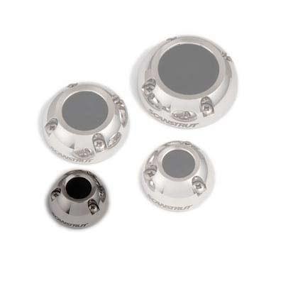

Est ce que vous avez déjà utiliser ce type de passe-fil avec joint fendu (marque Scanstrut) qui permet de passer un cable avec une prise, et qui est sensé être bien étanche quand même.....C'est efficace ? c'est pour le passage du cable de la sonde du sondeur...
