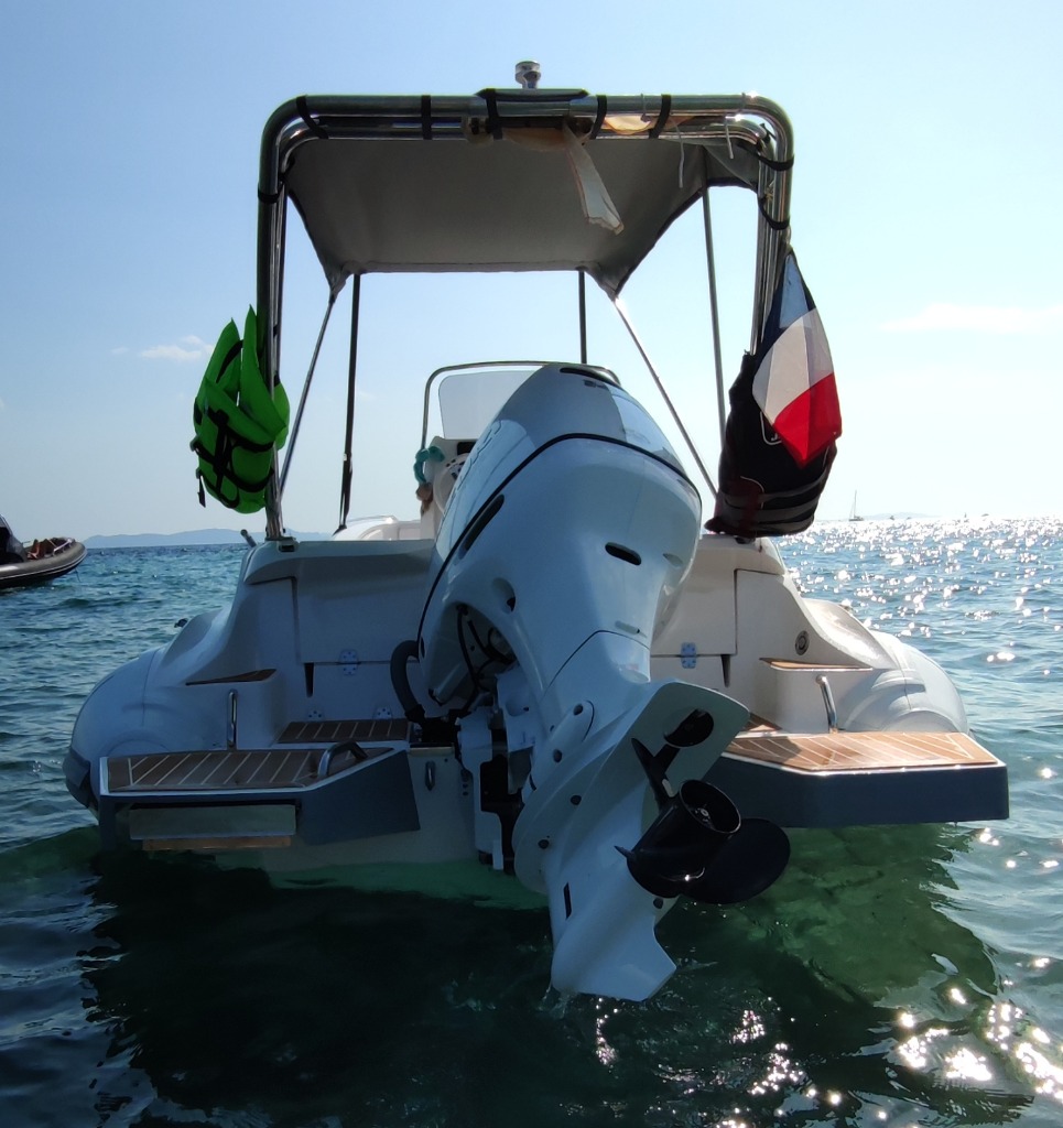

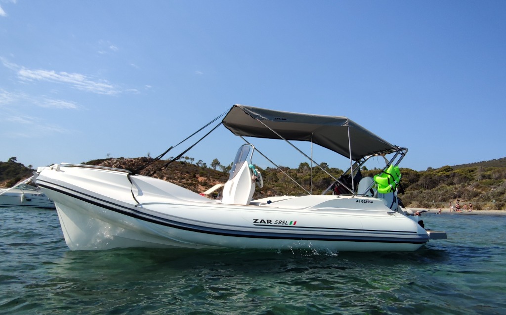

Semaine agitée de retour au travail :sick:
Finalement, samedi, dernier, le port nous a dégotté une place au dernier moment, donc je peux laisser la bateau jusqu'au 15 Aout la-bas, dans les mains de mon fils, non sans apréhension :S ::M+) :whistle: .
Je suis remonté en train, et je redescendrais le WE du 15 Aout pour faire un dernier tour, le sortir de l'eau et le remonter en IDF.
Oui, Samartom.be, je n'ai pas vue d'hélice de plus de 14" de diam pour ce moteur, donc je suppose que c'est la maxi avant de toucher la plaque anti-cavitation.
En rentrant, j'ai découvert la Solas 21" qui est arrivée d'allemagne. J el'essaierai sur la Seine...
Sinon, avant de partir, j'ai pratiqué la procédure "Meltem", qui consiste à coupé tout ce qui dépasse après réglages :lol:
Artmaniacq, promis que je te ferai un rapport le plus détaillé possible, et tu ppourras me demander toutes les mesures et détails que tu souhaites connaitre. Quel Zodiac 5.50 as-tu ? le Pro Open, Medline ?
Je peux clarifier d'ores et déjà un point. Les 6,09m de longueur inclut en fait les plateforme, car sur la déclaration CE, la longueur de coque est déclaré à 5,51m, mais vu la conception du bateau (pas de boudin sur le tiers avant, et tableau arrière au droit des boudins à l'arrière, je te confirme qu'il offre l'espace d'un 6,25/6,50m voir plus de la concurence. Il y avait sur notre quai un Tempest 626, qui a beaucoup moins d'espace interieur.
En fait, la console mince est une idée de génie, qui fait gagné beaucoup d'espace. Et les 2 bains de soleil avant et arriere font quasi 2m de long et sans rétrécissement à l'avant, donc on tient à 3 , si madame est open :evil:
La modularité à l'arriere est top, avec la banquette pilote qui peut s'effacer totalement à plat pour s'alonger, mais on peut aussi remonter à 45° le dossier pour lire allonger à l'ombre. Je te montrerai tout cela quand j'aurai récupéré le bateau.
En navigation, on a eu pas mal de vent, donc souvent une mer un peu agité, avec ces fameuses vagues courtes et accérés typique de la méditéranée. Face au vague, trim en bas, c'est royal, le jour et la nuit par rapport au Bombard. La coque fend les vagues comme un rien, en permettant d'avoir une allure bien plus soutenu qu'autrefois, sans taper, sans rebondir toutes les 2 secondes.
Par contre, par vague de travers, je ne suis pas aussi enthousiaste. Le V très profond de la coque et surement un appui plus faible sur les boudins font que le bateau roule de manière assez importante, il semble moins stable que le Bombard. Attention, cela reste dans des proportions raisonable, mais on sent qu'il a plus de roulis.
Mais globalement, la ou je naviguais à 16/17 noeud avec le Bombard, n'ayant pas la nécessité de me débarasser de ma femme, je peux désormais etre aux alentours de 25 noeuds avec les même condition de confort.
Niveau consommation, encore une bonne surprise, voir meme incompréhensible,; Je consommais en moyenne 10 L /h avec le Tohatsu 90 TLDI. Et bien, sur les 3 semaines de vacances, donc en faisant exactement le meme programme, je suis à 9 l/H d emoyenne avec le Suz 140 ::q}+ . Et ce n'est pas la valeur de la jauge suzuki (qui d'ailleurs à entre 5 et 10% d'erreur ) , mais avec le relevé du compteur horaire de la jauge, et le nombre de litre remis à chaque plein dans le réservoir.
Donc je soupçonne que le compteur horaire de la jauge soit faux, car cette conso me parait pas possible...le bateau est plus lourd, le moteur est plus puissant

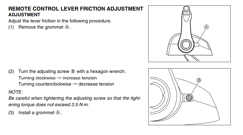

Que ce soit en câble ou en électronique, les commandes à fixation latérales ont le verrou de point mort, et les commandes en façade ne l'ont toujours pas.
Ceci dans la plupart des marques.
C'est effectivement très dangereux !!
Je me suis encore renseigné chez Euro Voiles à Hyères il y a quelques jours.
Car en me retournant pour entamer une marche arrière avec mon DF150TG (commande électrique), j'ai touché légèrement la manette des gaz lors d'une récente mise à l'eau et j'ai évité de peu de remonter sur la remorque.
Seule formule actuellement sans couper le moteur, durcir la commande des gaz en resserrant la vis de friction...

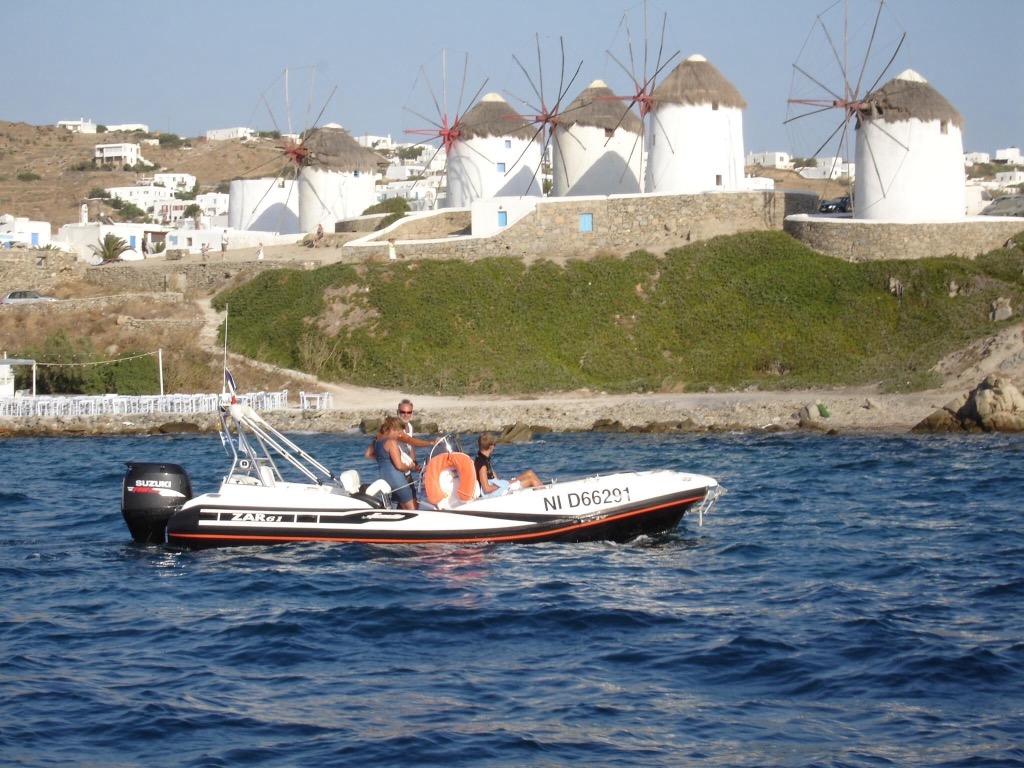

Mon cher Laurent, encore une fois tu as l’art et la manière d’ecrire pour ne rien dire .::e-
Mais je pense que tu le fais expres, ce qui est encore plus grave ...
Nos Zar ne sont pas des Ribs anglais dont les flotteurs ne touchent meme pas l’eau a l’arret.
Au contraire de ceux ci leurs coques en profil «  trimaran » ( deux flotteurs et une quille au milieu séparée par deux tunnels latéraux) leur confèrent une stabilité remarquable .:a{b)
Comme tu peux le voir, a l’arret, la bande anti raguage qui est à mi hauteur du flotteur touche pratiquement l’eau ....
Crois tu que si ça bougeait tant que cela, je sois assez mazo pour avoir passé depuis plus de 15 ans, des centaines de nuits au mouillage :rB:+)
Bien sur, etant sur un element en perpetuel mouvement, ça bouge... un peu et c’est bien naturel.
Je pense que tu n’as jamais dû dormir sur ces SR ou alors si peu que tu ne t’en souviens plus.
Car le seul ennui, ce n’est pas le roulis mais le bruit continu que fait l’eau qui clapote contre la coque , emprisonnée qu’elle est dans les deux tunnels ...
Vois tu, Je respecte tes connaissances sur bcp de choses mais cela m’ennuie fort de te voir parler de choses que tu ne connais pas ou tres mal.
Et si tu ne sens pas la difference au mouillage entre un SR et une coque dure je te suggère d’aller faire vérifier l’etat de tes canaux semi-circulaires par un ORL compétent .::r- ::r- ::r-
