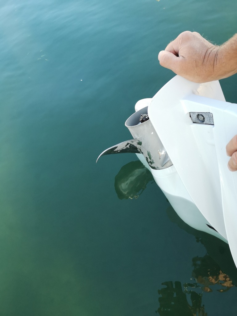

Bon, pour l'hélice d'origine, le destin à régler son sort ::q}-
Hier soir en rentrant, on est passé sans le voir sur un énorme morceau d'amarre qui s'est bien sur pris dans l'hélice. ce bout ne devait pas faire plus de 2m de long, mais au moins 8cm de diamètre (genre pour très gros navire).
Moralité, une pale d'hélice bien tordue !! ::p- et surtout ma crainte, que l'arbre soit tordu ::D-
on a du rentré au ralentit, car au dela de 2000tr/mn, on sent que ça vibre......pensez vous que seule la pale tordue peut engendrer une vibration ? ou c'est le signe inéluctable que l'arbre est voilé ?
Arrivé au bord, j'ai essayé de controllé le jeu entre le carter d'embase et l'épaulement du moyeu, d'abord fixe et en tournant l'hélice à la main...il semble constant....
Si je saisie le moyeu et que j'essaie de fermement de bougé l'ensemble latéralement, je sens un petit jeu, mais comme je n'ai jamais fait cette manipulation avant, je ne sais pas si c'est normal...
bref, j'attends que les concessions ouvrent pour trouver en urgence une hélice alu, car je pense qu'il n'y a qu'elle qui me dira si les vibrations disparaissent.
mais je ne me fait pas trop d'illusion pour trouver une hélice ce matin.....:S
La poisse
Avis aux propriétaires de ZAR 59 28 Juil 2021 08:43 #681752
C'est tout à fait normal que ça vibre ! ça ne veut pas dire que l'arbre est tordu, ce n'est pas non plus un choc dont l'onde remonte dans l'arbre - je serais plutôt optimiste.
Croisons les doigts, juste une chose contacte prioritairement ton assurance qui - si tu es assuré tous risques - prendra en charge une nouvelle hélice moins la franchise. Il peuvent aussi t'aider à en trouver une par exemple en t'envoyant vers un concessionnaire dans ton coin de navigation. (April Marine c'est inclus dans leur contrat horizon)
J'ai difficile à croire qu'il n'y a pas une hélice Suz dans les environs.
Et c'est le moment d'en essayer une...
Ou es tu actuellement ?
