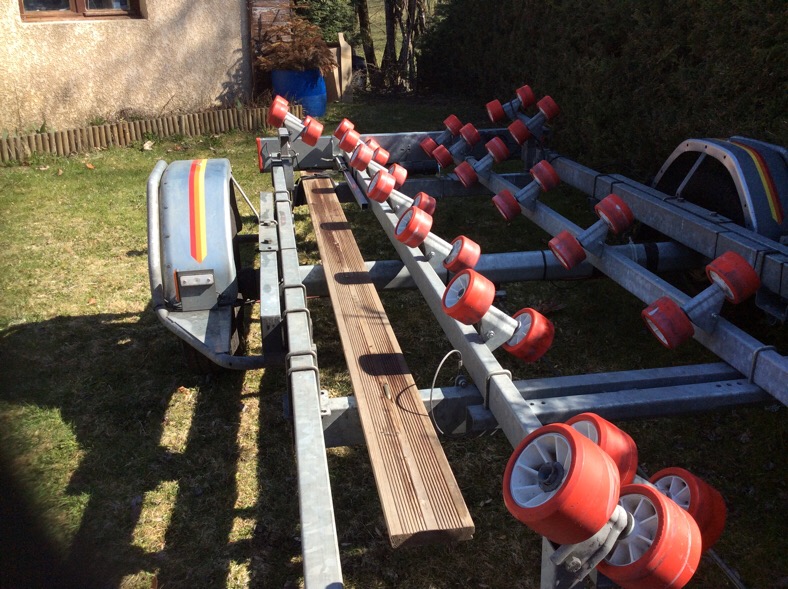

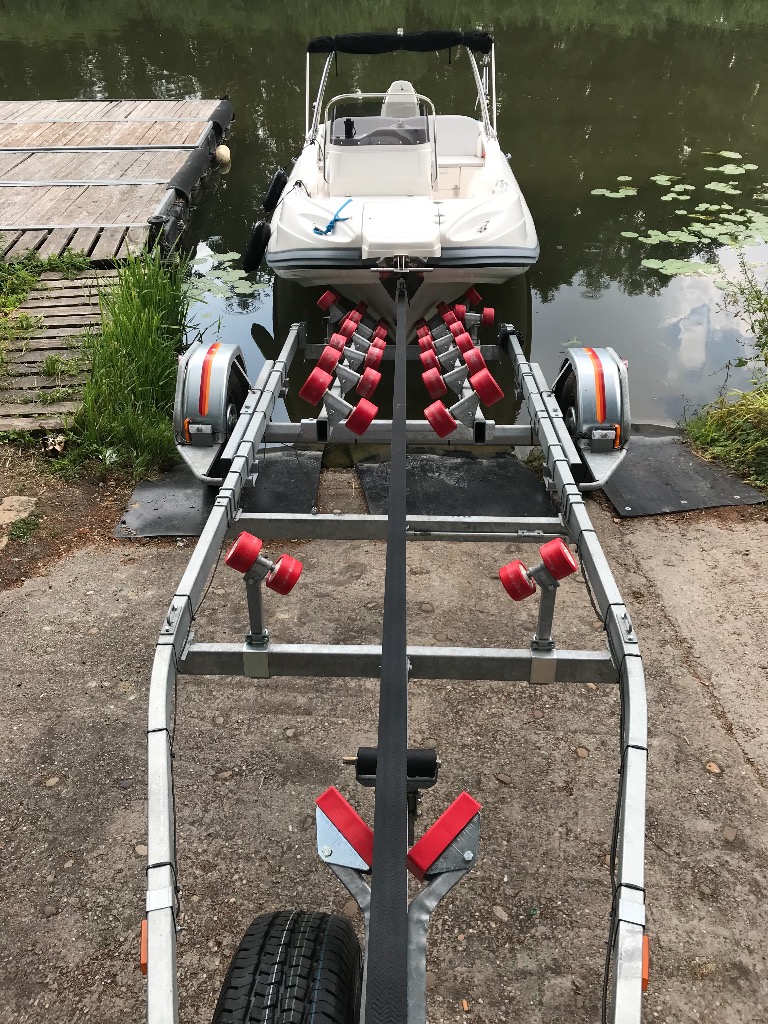

Comme tu peux le voir et pour repondre a ta question, cette remorque possede :
Huit rouleaux pivotants sur l’arriere des longerons extérieurs .
Un berceau pivotant avec deux rangées de deux fois 14 rouleaux histoire de bien prendre en compte la coque sur la totalité de sa longueur.
Quand tu mets ou que tu remontes le SR de l’eau le berceau s’eleve vers le haut et l’avant afin de limiter au maximun l’angle de pivotement du bateau et ainsi amoindrir la force de traction .
On voit à gauche, le cable qui l’empeche de monter trop haut :B:+)
Deux jeux de rouleaux supplémentaires vers la potence qui viennent se caler sous l’avant de la carène .
Avec tous ces rouleaux je puis te dire que le bateau est suffisament calé et ne bouge pas d’un pouce.:a{b)
Avec des roues montées en pneus 185 voire 205 R14 C je peux te dire qu’elle tient la route ...
En tout cas j’en ai eu trois et elles m’ontjs donné entiere satisfaction ...::A-)

Sur la mienne, j'ai ajouté 2 options bien pratiques : le kit d'étrave fine bien adapté aux étraves ZAR et le kit rinçage des moyeux.
