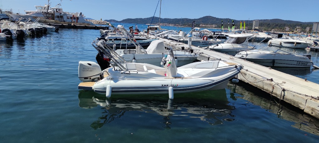

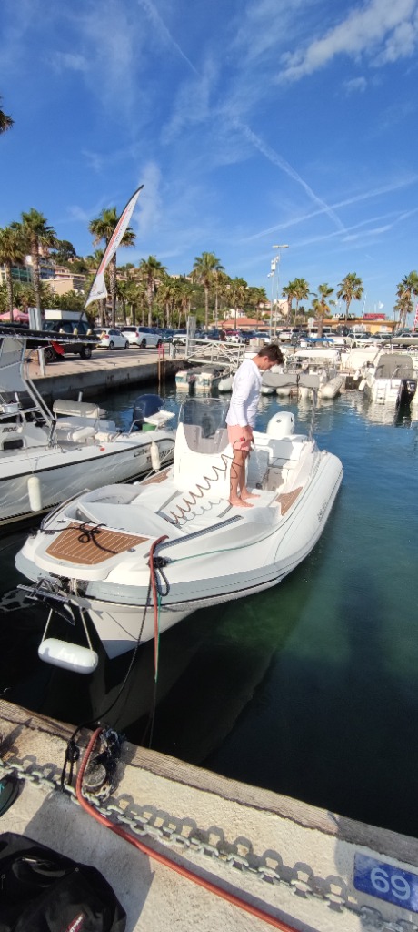

Après un emploi du temps très compliqué, j'ai enfin récupéré le bateau chez Nautic Store Vendredi dernier. Tous d'abord, je tiens à témoigner de l'accueil vraiment chaleureux d'Armando ! Gentillesse, serviable ! TOus le personnel m'a aider à régler la remorque aux petits oignons, on prenant le temps qu'il fallait.
Et enfin le bateau ! Je suis aux anges. Je vous cache pas que j'avais très peur d'avoir acheter un bateau sans même l'avoir vu avant, sans être monté à bord. Il est encore mieux que dans mes rêves ! Tous ces coffres gigantesques, ces astuces et petits détails si bien pensés ! C'est incroyable. Le jour et la nuit par rapport à mon ancien Bombard ! En un mot : Sublime !
Nous avons rejoins le Lavandou directement, et mis à l'eau. Moi aussi par la même occasion, ce qui m'a permis de dire mes adieux à mon téléphone qui n'a pas aimé ce bain forcé. J'ai perdu toutes les photos de la prise de pocession du bateau....c'est pas grave.
Pour l'instant, c'est un sans faute dans la prestation qu'il offre. Le seul miniscule bémol est au niveau des francs bords qui sont en arrête et qui ne permettent pas de poser son fondement ou de marcher dessus. Voilà, le reste est parfait.
Il passe remarquament bien dans la vague, c'est la aussi le jour et la nuit par rapport au Bombard. Je 140ch est largement suffisant, car les accelération sont vraiment franche aussi. Par contre, j'ai choisi une hélice trop courte, car comme j'avais peur par rapport à la puissance du moteur de 140 au lieu du 150 que je souhaitais, j'ai choisi une 17". Il supporte bien une 19 voir une 21, car aujourd'hui, nous étions huit à bord, et sans mettre la poignée à fond, on arrive au limiteur de régime.
Voilà, je suis un marin heureux, et ceci avec l'aide précieuse de Metelm, que je remercie encore mille fois. Je vous ferai un compte rendu détaillé du bateau au retour de mon congés, car par très équipé en moyen de communication ici.
2 petites photos provisoires...

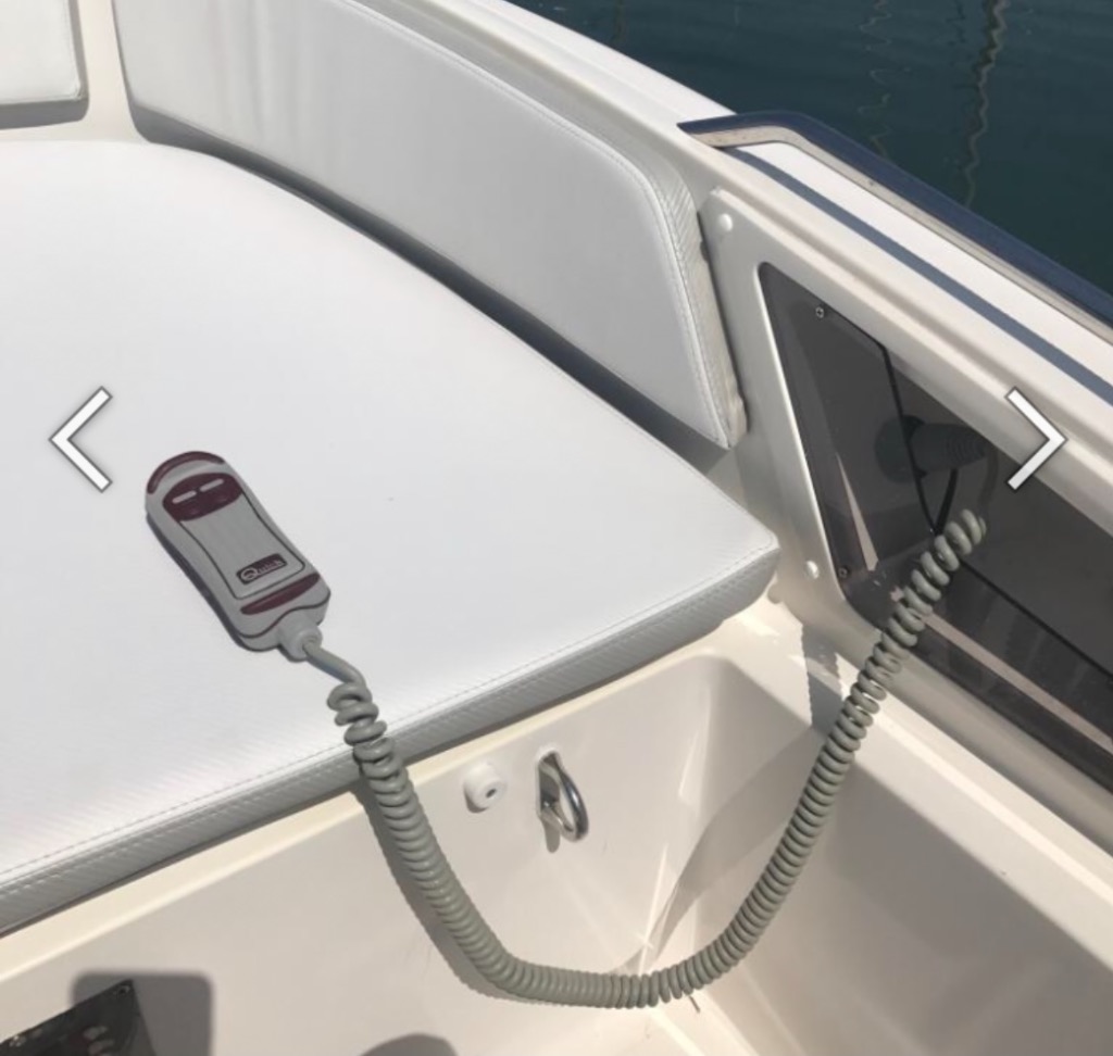

Salut Captain
Le coup des pocs dans le gelcoat j’ai connnu ..
Une solution : si tu installes un guindeau elec en + du bouton au poste de pilotage tu peux installer une télécommande avec son cordon «scoubidou »….
Celui qui remonte l’ancre joue avec les boutons par a-coup, pour ne pas remonter trop vite, visualise et maitrise mieux la remontée de celle ci que celui qui gère, a l’aveugle, du poste de pilotage :^dB}

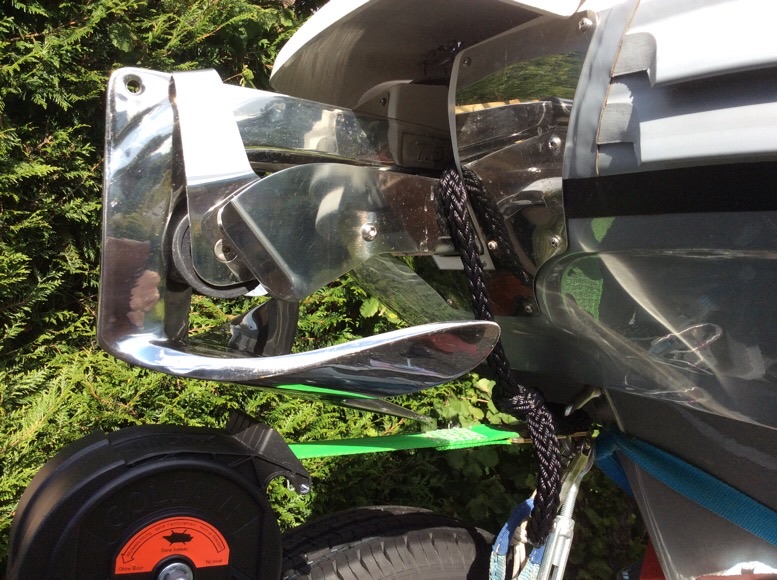

Salut Manza, nos reponses se sont croisées.::e-
Bien sur je suis tout a fait d’accord pour l’helice, prendre un pas plus grand devrait regler le pb .
Une 4 pales s’impose tout de meme si l’on veur faire du wake ou du .:B:+) ski nautique.
Pour le davier rallongé, ça existe.
NS m’en avait monté un qui de plus etait «  basculant »
Un must ::A-)
