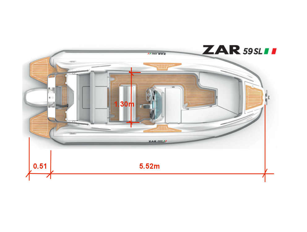

Sinon, par rapport au questionnement des premiers messages, j'ai sorti mon mètre afin d'en avoir le coeur net au niveau des dimensions. La longueur annoncé par ZAR inclus les plateformes arrières.
Voici les dimensions réels mesurées par bibi :

Bizarre, bizzare car le 59 est donné pour un peu plus long que le 61 ??
Avis aux propriétaires de ZAR 59 28 Nov 2021 16:24 #687240
  • captain baudruche
  • Messages : 415
  • Remerciements reçus 19
Et non. Il est plus court, car la longueur de 61 est donné sans les plateformes. Ceci explique la difference de poids aussi entre les 2

Ce qui m'a mis la puce à l'oreille, c'est que sur la déclaration de conformité CE et donc sur la carte de navigation, il est bien déclaré pour une longueur de coque de 5,51m.
Toujours est-il que peu importe les mesures, seul le ressenti compte, et il est absolument incroyable d'avoir autant d'espace dans une coque de cette dimension. J'avais un Bombard SB550, donc de 5,50m de long, et avec le ZAR, j'ai un bain de soleil avant plus grand, et un bain de soleil arrière que je n'avais pas, et les plateformes en Bonus. La différence est énorme alors que sur le papier, il font la meme longueur. C'est même incompréhensible quand on y pense !

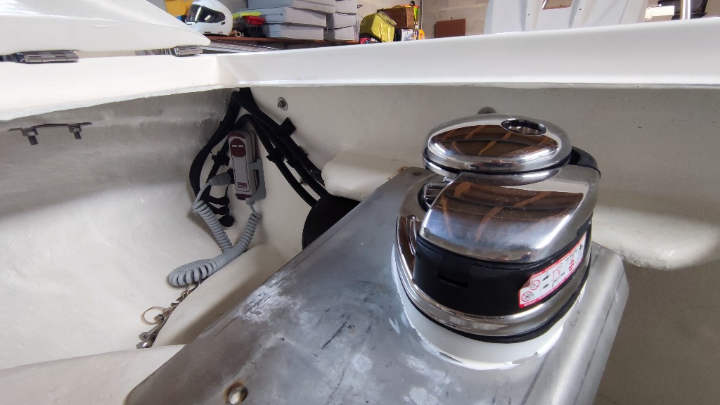

Vous allez me trouver débile, mais je me suis obstiné avec ma chaine de 8, donc j'ai commandé et réceptionné le guindeau, en sélectionnant un modèle 700W au lieu du 500w habituel. Je vais en profité pour faire sortir le davier de 6cm de plus en le décalant d'un trou vers l'avant, afin de limiter les risques de heurts de l'ancre sur l'étrave.

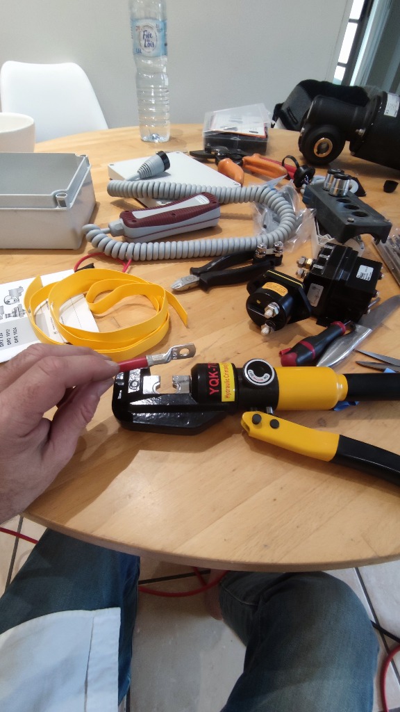

J'ai commandé une pince à sertir les cosses chinoise à 50€ qui remplit étonnamment parfaitement son office et c'est parti :
La fameuse pince à sertir premier prix

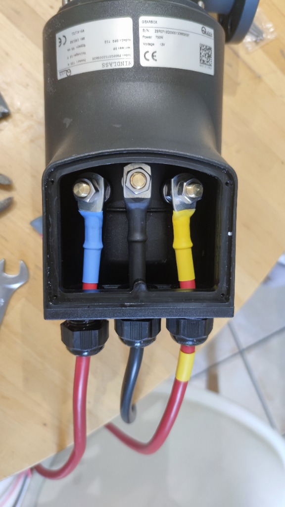

Cablage moteur

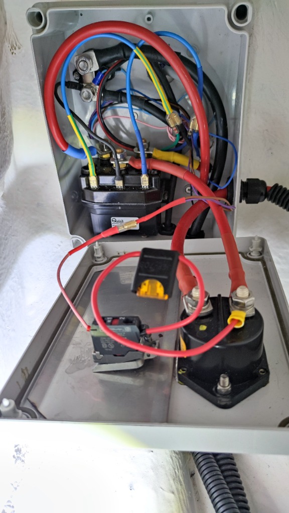

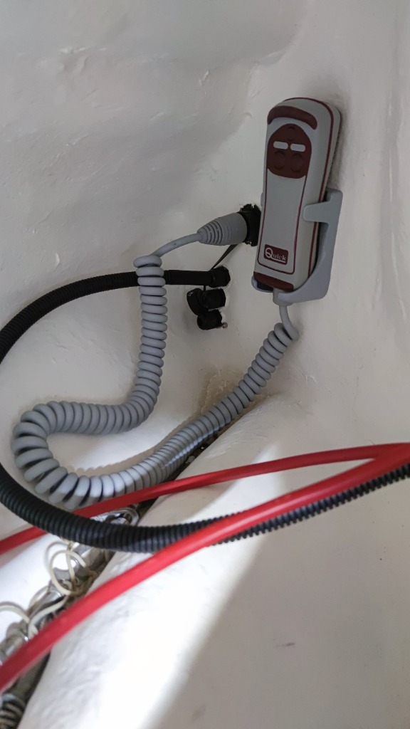

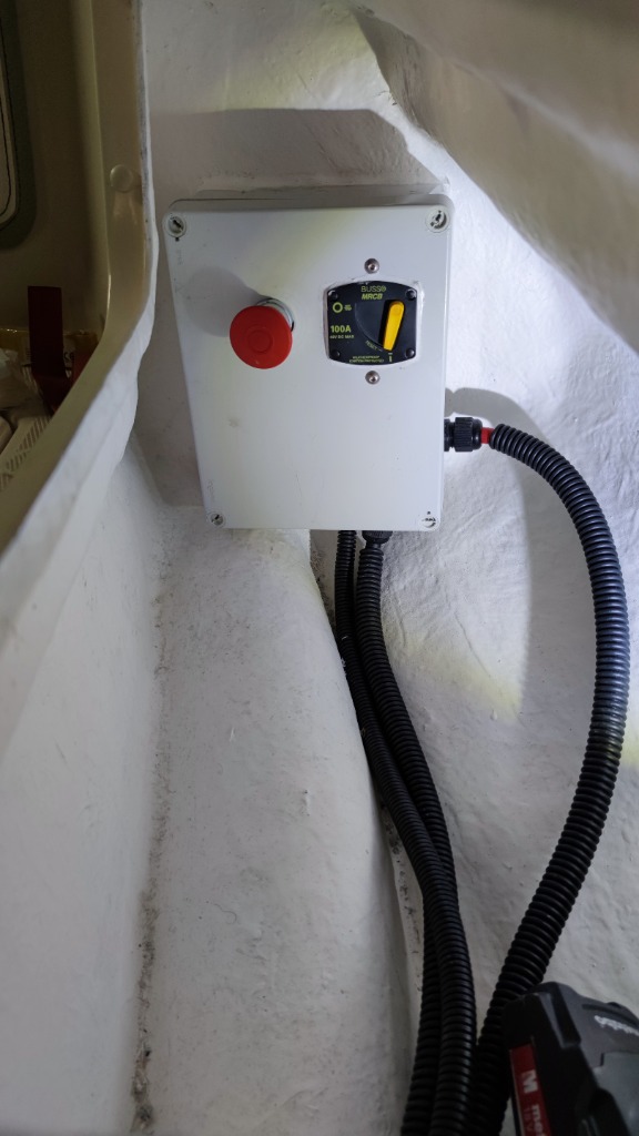

Pose de la télécommande dans la baille à mouillage et pose des Presse étoupe pour passage des cable entre la baille à mouillage et le coffre latéral dans lequel il y aura la boite à relais
Cablage de la boite à relais
C'est fini. Pas facile de refermer le couvercle, car les cables sont très raide ::S-)
