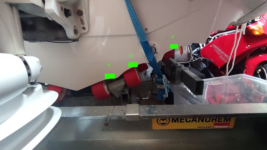

Donc il ne faut pas la mettre là....Je ne sais pas si c'est une virure car pas de relief particulier sous la coque mais simplement un changement d'angle.
Je ne vois que 3 endroits possible :
Pourmoi l'avantage de A est que la zone est relativement plate donc plus facile de regler la hauteur de la sonde
B : L'arrondi de la coque fait que dans ce cas, comment je regle la hauteur ? le dessous de la sonde aligner par rapport au point le plus bas de l'arrondi ? ce qui fera que la plupart du corps de la sonde sera sous niveau de la coque en allant à droite (eclaboussure ?)
C : est ce que ce n'est pas trop loin de l'axe du bateau ? et en plus meme inconvénient que B avec l'arrondi
Chose importante : Il n'est pas indispensable que le sondeur marche en navigation déjaugé. Je demande seulement que cela fonctionne lorsque j'avance au ralenti. Par contre, je souhaite eviter les éclaboussure en navigation......
Avis aux propriétaires de ZAR 59 19 Mar 2022 08:27 #689945
  • tsinter
  • Messages : 334
  • Remerciements reçus 82
Bonjour Captain
personnellement je mettrais la sonde en B
en tenant compte des cotes qu'il y a sur le lien ci-joint
www.nootica.fr/webzine/echosondeur-fixation-sonde.html
surtout pas en C car bateau dejaugé elle ne fonctionnera pas correctement
cordialement

Avis aux propriétaires de ZAR 59 19 Mar 2022 09:25 #689949
  • captain baudruche
  • Messages : 415
  • Remerciements reçus 19
J'ai bien entendu ton message Alain. Mais le plat suivant n'est pas disponible car la sortie du Vide-vide du cockpit m'empeche de mettre la platine de fixation....
L'insiste sur le fait que si la sonde ne marche pas une fois déjaugé, cela ne me gène pas du tout. L'important est qu'elle fonctionne jusqu'a 5 noeuds

Avis aux propriétaires de ZAR 59 19 Mar 2022 10:45 #689953
  • pechevoile
  • Messages : 4400
  • Remerciements reçus 776
Captain Baudruche écrit:
Fais comme tu veux!

Avis aux propriétaires de ZAR 59 19 Mar 2022 11:00 #689955
  • captain baudruche
  • Messages : 415
Fais comme tu veux!
Disons que je ne sais pas qu'elles sont les incidences qu'entraine le choix de la position.
Mes critères sont les suivants :
- pas de peche
- je n'ai aucune utilité du sondeur en navigation déjaugé. Je n'en ai besoin que quand je suis au ralenti, pour savoir combien j'ai de fond avant de mettre l'ancre. c'est tout.
- par contre, je ne veux pas que la position de la sonde engendre plein de gerbe d'eau.
Donc avec ces critères, est ce que la position de la sonde à une réel importance ?
Avis aux propriétaires de ZAR 59 19 Mar 2022 12:12 #689956
  • guyp.be
  • Messages : 2211
  • Remerciements reçus 437
Pour ne pas transformer mon tableau arrière en gruyère j avais découpé un morceau de contre-plaqué ( ep 15 mm) aux formes du tableau arrière à  l endroit approximatif ou je voulais mettre ma sonde et je l ai fixé avec 4 points de silicone incolore aux 4 extrémités.
laisser sécher 24 h, j ai fixé ma sonde à divers endroit et hauteur sur ma planche pour trouver l optimum, ( j ai une lecture continue de 0 à 25 nds)
Une fois les essais en mer fait, un petit coup de lame de cutter derrière les 4 points de silicone pour détacher la planche, passer un coup de lame de cutter bien parallèle au tableau pour retirer des 4 x 1 cm2 de traces de silicone.
Reporter la position de la sonde sur la planche vers le tableau et la fixer au tableau arrière.
Important, vu ton besoin prendre soin que ta sonde soit au dessus du fond de la coque, pour éviter lorsque le bateau se couche sur le sable ou du béton qu il ne repose pas sur ta sonde.
Avis aux propriétaires de ZAR 59 19 Mar 2022 12:54 #689958
  • meltem 74
  • Messages : 19870
  • Remerciements reçus 1393
« Important, vu ton besoin prendre soin que ta sonde soit au dessus du fond de la coque, pour éviter lorsque le bateau se couche sur le sable ou du béton qu il ne repose pas sur ta sonde. »
Guyp a tout a fait raison.
Mettre la sonde trop bas c’est prendre le risque qu’elle touche ... à un moment ou un autre ...
la mettre trop haut c’est accepter les interferences et les décrochements intensifs .
ce qui d’apres les ecrits de Captain B ne le generait pas outre mesure ...
Avis aux propriétaires de ZAR 59 19 Mar 2022 17:26 #689960
  • pechevoile
  • Messages : 4400
Il y a aussi la solution du rail vertical qui supporte la sonde et sur lequel on fait coulisser celle-ci, avec une butée basse pour avoir la bonne position sans chercher quand on baisse la sonde une fois mis à l'eau et qu'on remonte avant de mettre au sec.
C'est la solution que j'ai adoptée.
Avis aux propriétaires de ZAR 59 19 Mar 2022 17:41 #689961
  • lou gascoun 32
  • Messages : 3093
  • Remerciements reçus 367
Et pourquoi pas une sonde traversante ?

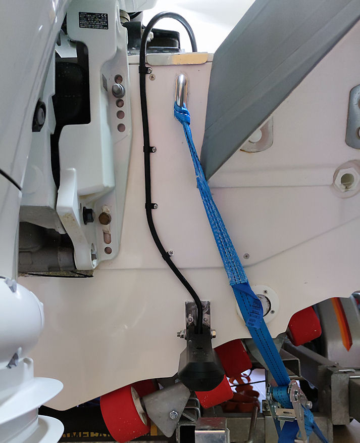

Avis aux propriétaires de ZAR 59 19 Mar 2022 20:18 #689965
  • captain baudruche
  • Messages : 415
Bon, ben c'est posé.
Ok, le passage du cable aurait pu etre plus propre
J'ai du aussi avancer l'essieu de presque 30cm, car avec le poid du gudindeau et les 30m de chaine de 8, je n'arrivais plus à décoller du sol l'avant de la remorque.
Avis aux propriétaires de ZAR 59 20 Mar 2022 08:23 #689968
  • meltem 74
  • Messages : 19870
Beau travail, Captain
mais tu aurais pu gagner encore quelques cm sur tribord pour t’eloigner de l’ecoulement de l’eau due a cette virure ...
On verra bien
Avis aux propriétaires de ZAR 59 20 Mar 2022 08:32 #689969
  • captain baudruche
  • Messages : 415
C'est le gabarit papier qui m'a trompé  . Je ne l'ai pas découpé au plus juste, et du coup je me suis trompé un peu en implantation latérale, tellement j'étais concentré sur la hauteur
C'est pas bien grave, comme je te le dis, je ne regarde jamais le sondeur en navigation.....sauf une fois en bretagne ou je me suis retrouvé à naviguer au-dessus de parcs à huitres par inadvertance

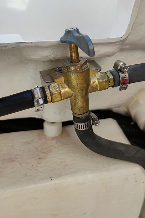

Avis aux propriétaires de ZAR 59 20 Mar 2022 13:43 #689974
  • captain baudruche
  • Messages : 415
Mis à l'eau dans une heure pour tester tous les aménagements de l'hiver.
J'ai honte, mais j'ai un doute concernant le robinet d'essence 3 voies. Le tuyau de droite vient du réservoir principal et le tuyau du bas va vers le moteur. Donc je suppose que là il est en position fermé ..... c,'est bien cela ?
Et pour ouvrir l'arrivée du tuyau de droite, je mets le grand bec du levier vers la droite ? c'est bien cela.
J'ai vraiment honte de demander cela ....
