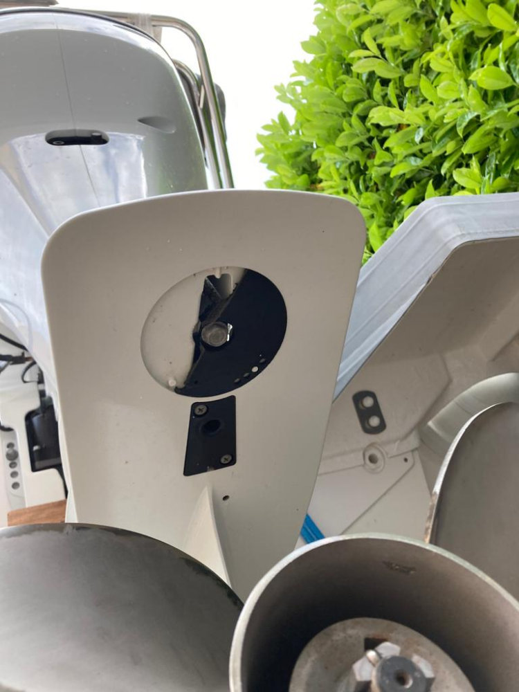

Sinon, je me suis aperçu, avec 1 an de retard,  , que lorsque l'on a choppé l'énorme amarre dans l'hélice l'année dernière, cela a cassé une pièce en plastique sous la plaque de cavitation.
Mais là ou je suis surpris, c'est que sur mes autres moteurs, c'était une anode qui était positionnée à cette endroit  . C'est normal que cela soit juste une pièce en plastique ? (mais il me semble que c'est une anode qu'on aperçoit à l'interieur...)

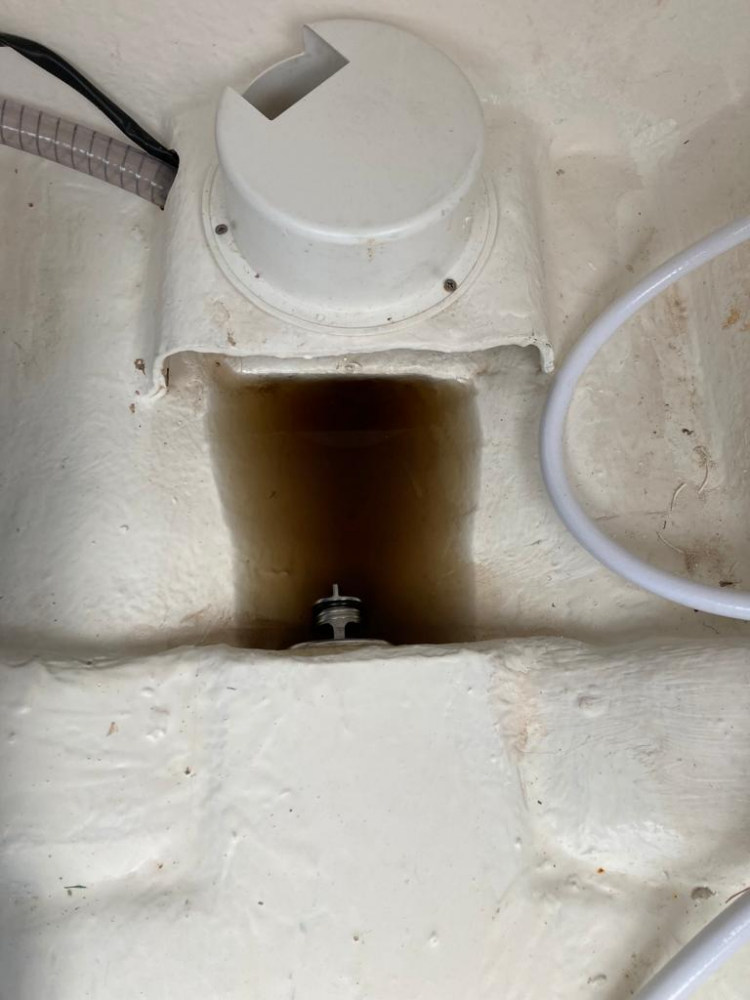

Et j'ai encore de l'eau dans la double coque en ouvrant le bouchon...au moins 30 ou 40cl...
Je ne comprends pas d'ou elle vient, puisque aucun coffre n'a de trou ou de communication....mystère total...

Avis aux propriétaires de ZAR 59 02 Jui 2022 22:21 #691339
Effectivement on trouve souvent une anode a cette emplacement
tu devrais en trouver une  chez  un revendeur et le monter

Avis aux propriétaires de ZAR 59 02 Jui 2022 22:54 #691340
Ca ressemble plus à du vieux pipi qu'à de l'aqua simplex.
Avis aux propriétaires de ZAR 59 03 Jui 2022 10:22 #691354
Je regarderais plutôt ldu côté des vides-vite. Avec la vague de ressac quand on s'arrête brusquement, ils peuvent embarquer un peu d'eau si la membrane n'est pas bien étanche au refoulement.

Oui, peut etre...
Mais il me semble pourtant que le retour des « vide vite » ne se fait que sur le pont ?
Puisque l’eau du pont s’ecoule directement en mer par ceux ci ???
Cependant il est vrai que quelques fois la « tuyauterie » intermédiaire a des fuites. ( colliers desserrés).
Avis aux propriétaires de ZAR 59 03 Jui 2022 13:07 #691368
Alain est plus rapide que moi encore une fois !
Si l'évacuation de l'eau du pont sur le 59 est la même que sur un ZAR 53 ou 61 alors il faut inspecter les deux tuyaux des vides vite qui relient le pont aux évacuations extérieures car les gros tuyaux pourraient laisser passer un peu d'eau (tuyaux craquelés, colliers désserrés ou joints silicone fatigués).
De plus - je vois maintenant ou est situé le bouchon: Ce bouchon doit être ouvert pour permettre à l'eau de circuler jusqu'à la pompe.
S'il a plut beaucoup ou si tu nettoies le pont au Jet ou au Karcher alors c'est normal qu'il y aie un peu d'eau en fond de cale.
Il y a encore une possibilité; la réserve d'eau douce pour la douchette, regarde si elle ne fuit pas et si le tuyau d'alimentation est bien fixé.
Et finalement, je suis très étonné qu'il n'y aie pas d'évacuation d'eau des coffres, peut-être est ce différent sur ce modèle par rapport au 53 61...
Maintenant si ce n'est que 3-4 litres, au moment de déjauger je mettrais la pompe de cale en fonction quelques minutes, le temps que toute l'eau retourne dans la cale du fond et soit évacuée.
Bonne recherche !

Sérieusement, vous la trouvez propre, cette "eau"?
