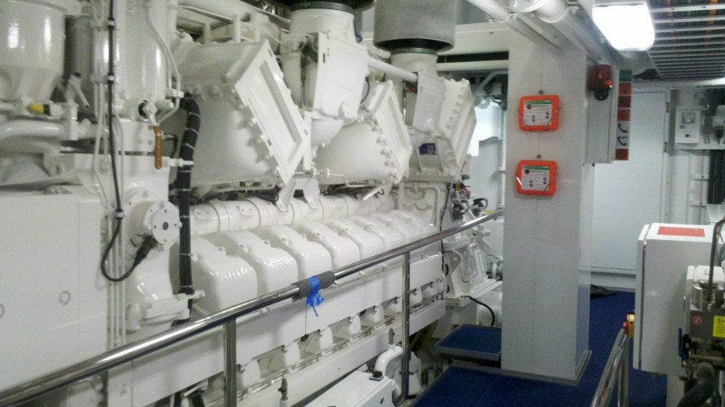

Le côté sympa, c'est que c'est quand même les seuls endroits, ou tu fais de la méca, hydrau, élec en chaussettes, en ayant l'impression que tu peux faire cuire un oeuf sur les MTU plus propres que n'importe quelle poêle de cuisine ::K+)
La preuve : un beau V16 MTU

Très beaux moteurs !! Dans mon activité, nous avons monté de très nombreux V16 et V20 MTU. Je pense qu'il s'agit de la série 4000. Maintenant nous montons des Liebherr (fabriqués en France à Colmar) qui sont également de sacrés bourrins...

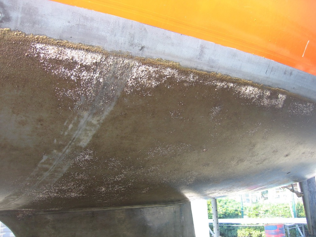

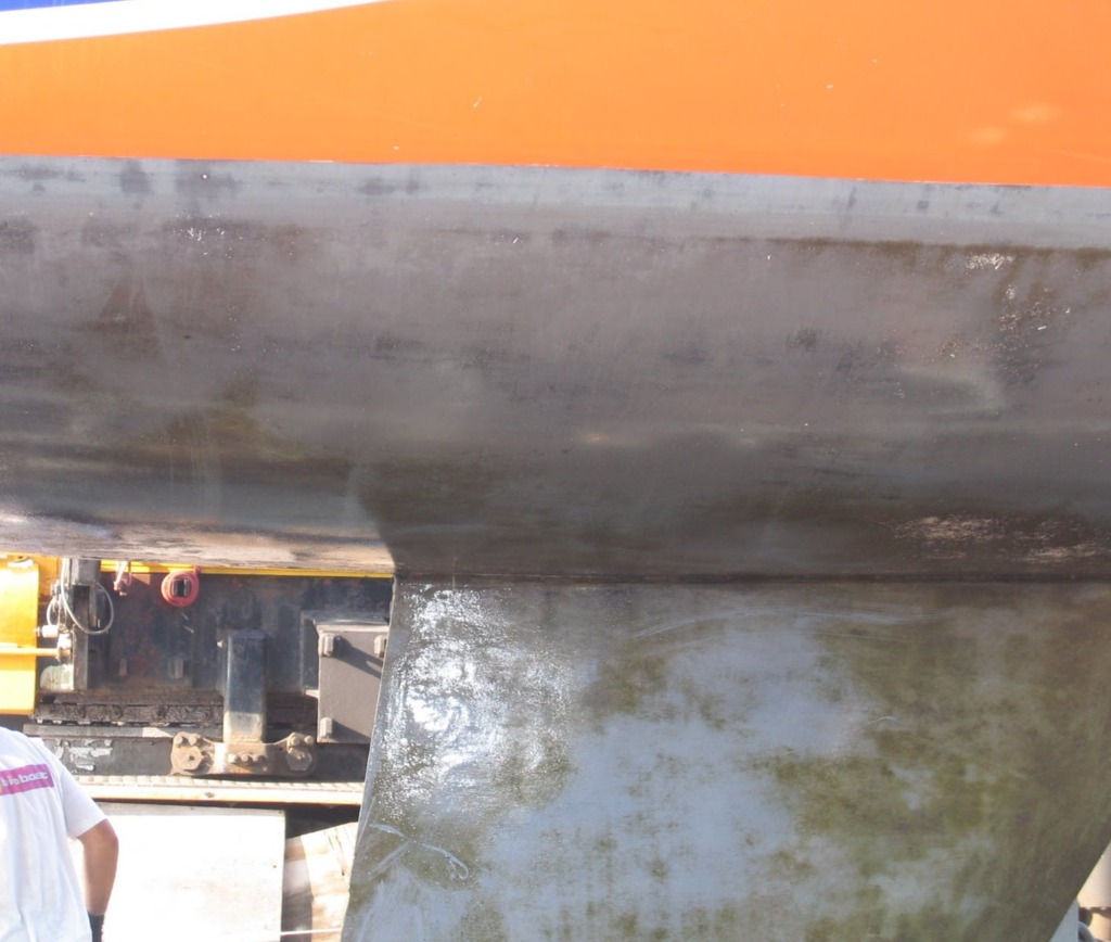

Pour revenir aux dommages sur la coque, voici deux photos d'un voilier sur ber
- babord : je n'ai pas passé la machine, bateau dans l'eau
- tribord: j'ai passé la machine, coque et quille, bateau dans l'eau

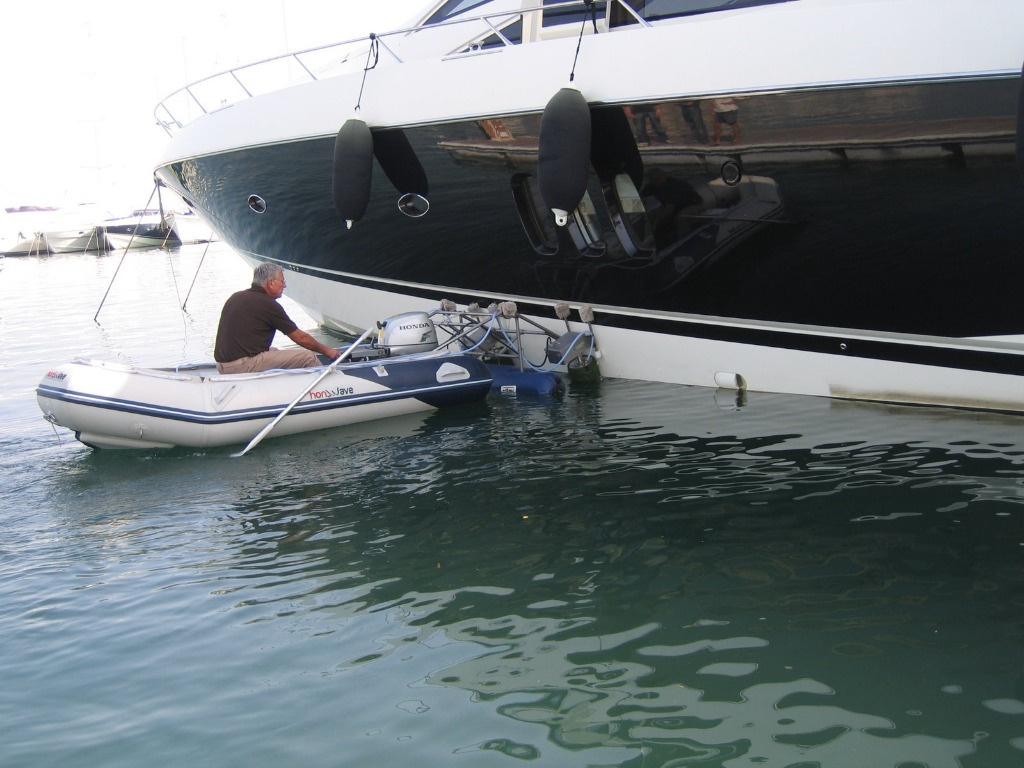

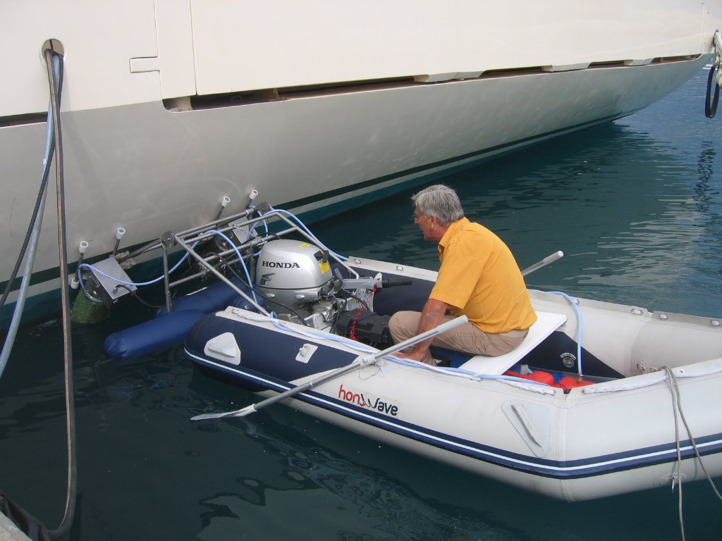

un jour, j'ai travaillé surun des plus grands bateau amarré sous les fenêtres de la capitainerie.
Alors que j'étais occupé, le maître du port est venu furieux pour me virer mais le capitaine est intervenu en disant que c'était lui qui m'avait demandé ce travail.
C'était un bateau d'une bonne vingtaine de mètres, et mon but était de chronométrer la vitesse de déplacement de la machine.
3 minutes 25 " pour faire toute la longueur, avec un résultat nickel de chez nickel .
quand j'ai fait l'autre face, le capitaine du bateau et le maître du port ont été voir de près en annexe la différence avant / après que l'on voit sur cette photo. pas la moindre érafflure, brillant comme un sou neuf ::A-) ::A-) ::A-)
Laissez moi vous dire que le capitaine du bateau était enthousiaste , le maître du port a mangé son chapeau.
