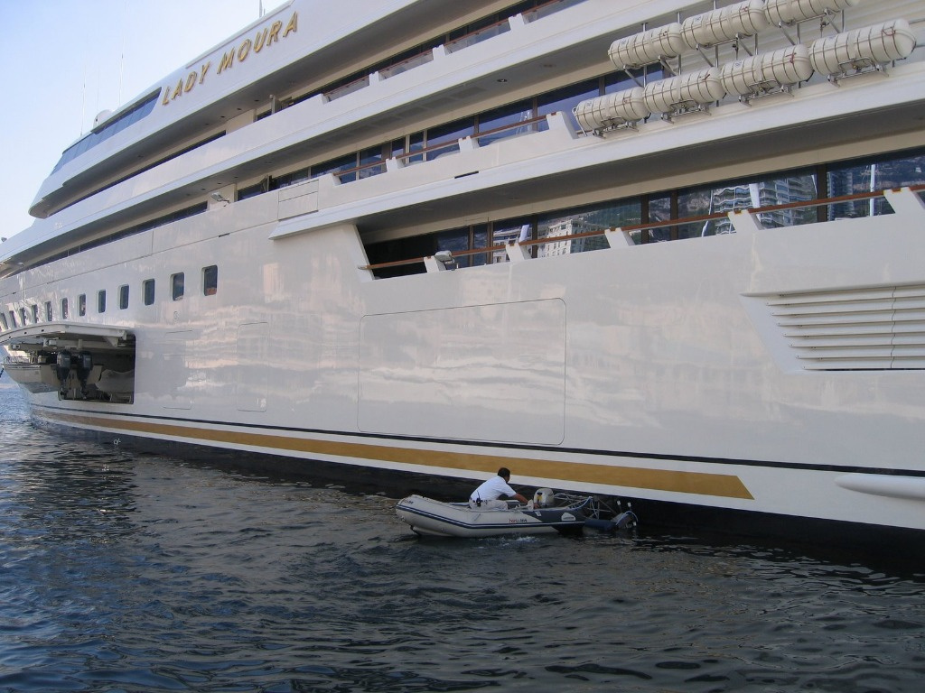

Juste une photo en vitesse de ma machine Waterline travaillant sur un mini-bateau ::M-) ::M-) ::M-) ::M-) ::M-)

Ulysse, tu as travaillé sur MY Lady Moura ? ::t- ::t- ::t-
Sais tu qu'en 2012 ou 2013, j'ai refais de A à Z l'hydraulique de l'appareil à gouverner ? ::d-
C'était à Antibes ou La Ciotat ta photo?
achat premier bateau 06 Nov 2020 19:01 #670137
Je n'ai pas travaillé pour Lady Moura, je leur ai fait essayer ma machine.
J'ai visité le bateau guidé par le capitaine., surtout la salle des machines est impressionnante, elle est construite comme une salle de spectacle, une passerelle surplombant les moteurs tout autour, où les invités doivent venir admirer le spectacle.
Il avait donné consigne à la passerelle de me faire pénétrer et de le rejoindre à la passerelle (de commande )
je me suis perdu dans les couloirs, les ascenseurs....
Le capitaine qui devait me suivre par vidéo est finalement venu à mon secours , il m' a dit en rigolant
" I feel like you were a little lost, Jack? "
achat premier bateau 06 Nov 2020 19:03 #670138
C'était à Monaco
traduction, désolé
" J'ai l'impression que tu étais un peu perdu, Jack ? "
