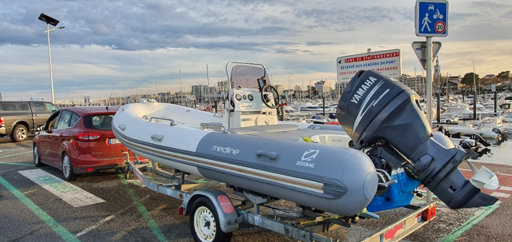

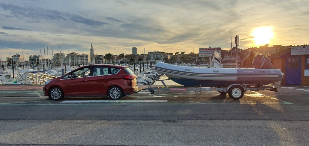

Voilà quelques photos de notre première sortie, qui a quand même égayé une bonne partie de notre journée ! :)

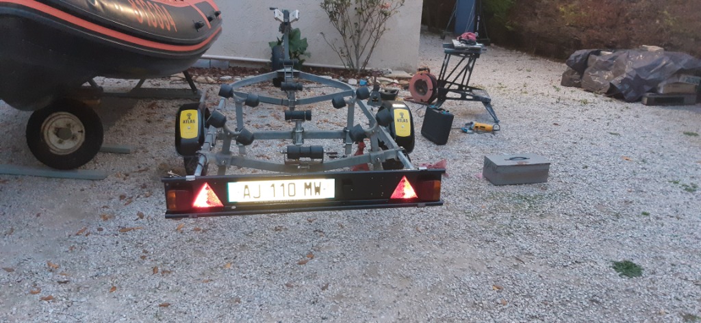

CES n°s sont inutilisables, remorque aux rebuts et carte grise renvoyée à la préfecture Une plaque, ça se coupe en deux (pour que le SR descende entre les deux!) et ç s'enlève une fois par an pour foutre de la graisse
En plus, sur les cales, c'est une occasion de rigoler car 2 ou 3 mecs vont te "courir près" :<<- Msieu,msieu!!!! vous avez oublié la plaque!
Photos à votre dispo.
en plus, là, les feux sont étanches, vu les trouducus qui passent devant la cale en faisant des vagues! Ou les mises à l'eau non protégées (St Cyprien,; Gurgzzu etc)
achat premier bateau 24 Déc 2020 11:34 #673090
Enlever une plaque et la poser sur le côté: 10 Sec
Remettre la plaque sur la remorque 12 sec.
Si sur une quinzaine de mises à l'eau l'année, tu en es à 5 min et 30 sec par an qui justifient des feux à Leds, j'en suis pas là.
Je l'ai déjà dit ici, et on a tenté vainement de me convaincre du contraire, les feux standards bien montés et entretenus ne tombent guère plus en panne que des feux à leds. Et quand ils tombent en panne, ils se réparent, ou se changent à moindre frais.
Mes feux traditionnels sur ma remorque sont de 2013, d'origine et fonctionnent à merveille, si personne ne me les casse, ou moi même en manoeuvrant, j'en ai encore au moins pour 20 ans ::M-) ::M-) ::M-) :sc))

<<<<<Enlever une plaque et la poser sur le côté: 10 Sec
Remettre la plaque sur la remorque 12 sec.>>>>>>
Mon Ami, mon frère !!!!( chanson connue ) a voulu dire 10 MINUTES et 12 MINUTES, quand un des bras décide de glisser tout seul tandis que l'autre bloque.... ensuite, où la poser, cette p....n de plaque ? Dans la voiture? on nique tout avec de la graisse ( y compris ses mains, le toit et les tissus des sièges....... sur la remorque ? elle risque de "faire des petits....etc
Disons que, pour rester dans le "raisonnable" une plaque fait perdre ....allez: un quart d'heure à chaque manoeuvre, soit une demi heure par sortie, donc une heure si, durant la nav, on la remet dans ses supports.... par 40° à Figari fin Juillet, on se pisse dessus de jouissance.
Je ne parle pas du nombre de plaques..... souvent italiennes.....généreusement déposées à la gendarmerie de Bonifacio quand on s'aperçoit qu'elles ont été oubliées à la misalo depuis trois quatre jours: elles attendent parfois longtemps....
Feux à Leds ? Je n'en aurai CHAMAIS d'autres! Tout y reste en place, même après les 17 km de piste ( ::t- ::t- ::q}+ ) de Cap Serrat (maintenant goudronnée ! ) où, à l'arrivée, il fallait dévisser les cabochons car PLUS UNE SEULE AMPOULE n'était restée à sa place, y compris avec les feux allemands trois fois plus cher et meilleurs qu'on trouvait à la fin....

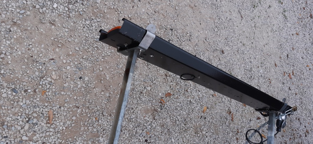

Croyez-moi, ÉVACUEZ TOTALEMENT cette histoire de plaque! du reste, certains constructeurs l'ont compris
Je ne sais pas qui est le constructeur, mais il a oublié d'être con !
Photos prises pour le "copier" en cas de besoin !
et on peut même les plier contre le châssis; là, on remonte un 18 mètres ( ::t- ::t- ) sans toucher la plaque, Ô ! (Ce Ô! , au bout d'une phrase, c'est du Bônois...... oh, ces dentis au nord du Cap de Garde, à Bône.....( Annaba, Algérie Est.) (précision H S pour faire plaisir à .......H )

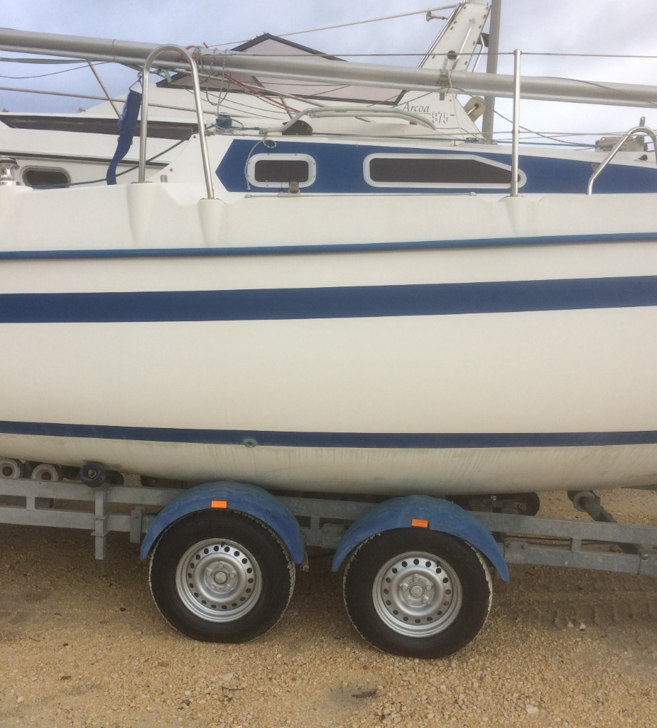

Je viens de faire rénover complètement ma Brenderup 3T5 car elle était comprise dans la vente avec le voilier .
Il a fallut donc démonter complètement les 4 roues, roulements compris.
c'est vrai qu'elle avait "des heures de vol " après 4 voyages en Croatie.
Les rinçages des roues n'ont pas toujours été faits rigoureusement en sorties d'eau .... faute d'eau douce .
Bref, mon acheteur a à présent une remorque qui n'a plus grand chose à envier à une neuve.
