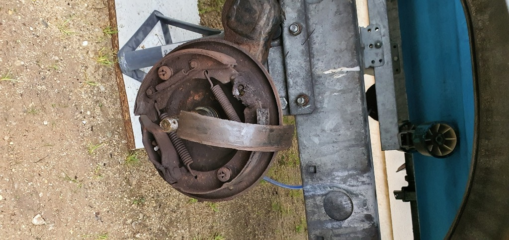

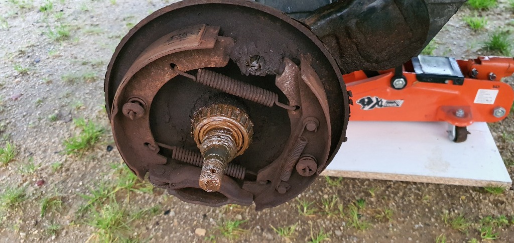

Sur le chemin du retour hier, j'ai constaté que la remorque dandinait énormément entre 30 et 50km/h, propageant la secousse à la voiture ! On était secoué comme dans une essoreuse à salade !
En regardant dans mes rétros j'ai remarqué que la roue gauche de la remorque semblait voilée...
Cet après-midi on a donc jeté un coup d'œil avec le conjoint de ma mère, ancien mécano auto, et il a très vite trouvé la cause...
Les deux roues avaient au moins 5 cm de jeu latéral dû à l'écrou central complètement desseré !
On a donc poursuivi les investigations en démontant les tambours de frein..., et suite de la surprise, les machoires sont complètement mortes !! D'un côté il reste plus que le métal, et de l'autre le reste de garniture c'est désolidarisé de la machoire et a cassé... Autrement dit j'ai fais toute la route mercredi dernier et hier sans freins de remorque !! C'est donc "normal" que je trouvais que la remorque "tapait" dans la voiture sur les freinages appuyés...
Résultat, 2 kits tambours complets à changer + les 4 roulements de roues !! :angry: :angry:
On en a profité pour jeter un oeil à la partie électrique pour savoir pourquoi les feux ne marchaient pas tous..., et là aussi on a constaté que toutes connections dans les blocs étaient complètement oxydées et même "soudées" par la corrosion ! Je pense que les anciens proprios ne retiraient pas la plaque de feux avant les mises à l'eau, et se contentaient simplement de rentrer complètement les 2 traverses...
On est donc super dégouté, et super en colère contre la concession et quelque part contre les anciens proprios, pour n'avoir pas contrôlé et révisé correctement la remorque, en particulier les éléments de sécurité avant la vente !! Parce dans le pire scénario, j'aurais pu perdre une roue ou casser un moyeux sur l'autoroute..., et en cas de freinage d'urgence j'aurais très certainement fini dans le décors avec des freins de remorque complètement HS !!
Du coup après déduction, peut être que la baisse de performance de ma voiture à mi chemin en remontant, et la consommation excessive, était due au desserrage des roues qui se mettaient du coup de travers sur les moyeux, et aux garnitures de freins cassées qui empêchaient une bonne rotation...
D'ailleurs il y a un roulement d'une roue qui a une grosse odeur de métal qui a chauffé....
Il va falloir donc remettre tout ça en état... et je vais envoyer un gentil mail au patron de la concession, pour lui exprimer toute notre joie après la découverte de ces "surprises"....
