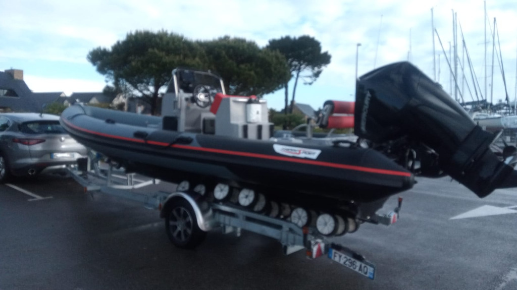

Je viens de faire l'aller-retour Bretagne - Var avec mon Hydrosport 737 environ 1T800 et mon VOLVO XC60 Hybride Rechargeable T6, que du bonheur, silencieux la boite auto 8 vitesse se fait oublier, plusieurs mode de conduite 4x4, hybride simple, EV, sur une cale pentu je part en 4x4 et puis sur la route je reste en Hybride.
La conso importante, mais l'inverse serait impossible vu la longueur et hauteur du chargement

Disons que si je roule à 90 km/h ce que la loi m'impose vu le chargement, je consomme environ 13l/100 de SP95E10
Mais comme je roule plus vite environ 105 km/h et que je tourne à l'E85 pour 50% je suis à 15-16 l/100 sur 1 200km
En gros je m' arrêtes tous les 350 km pour remettre 65€ de carburant soit 20€ de E85 et 45€ de SP95E10, donc coût total carburant du trajet 250€
si j'étais en diesel comme avant avec l'alfa stelvio même trajet 13l/100 avec un carburant à 1,95€ 300€ environ
Au quotidien la voiture fait 50 km en électrique puis en hybride classique environ 7l/100
