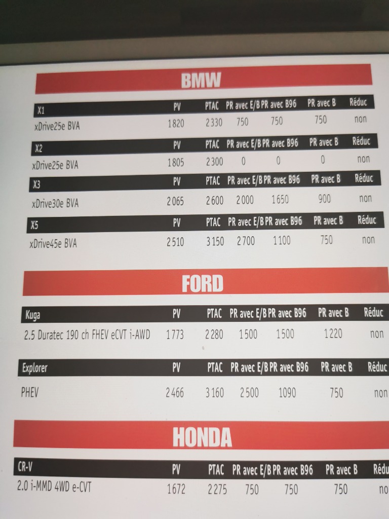

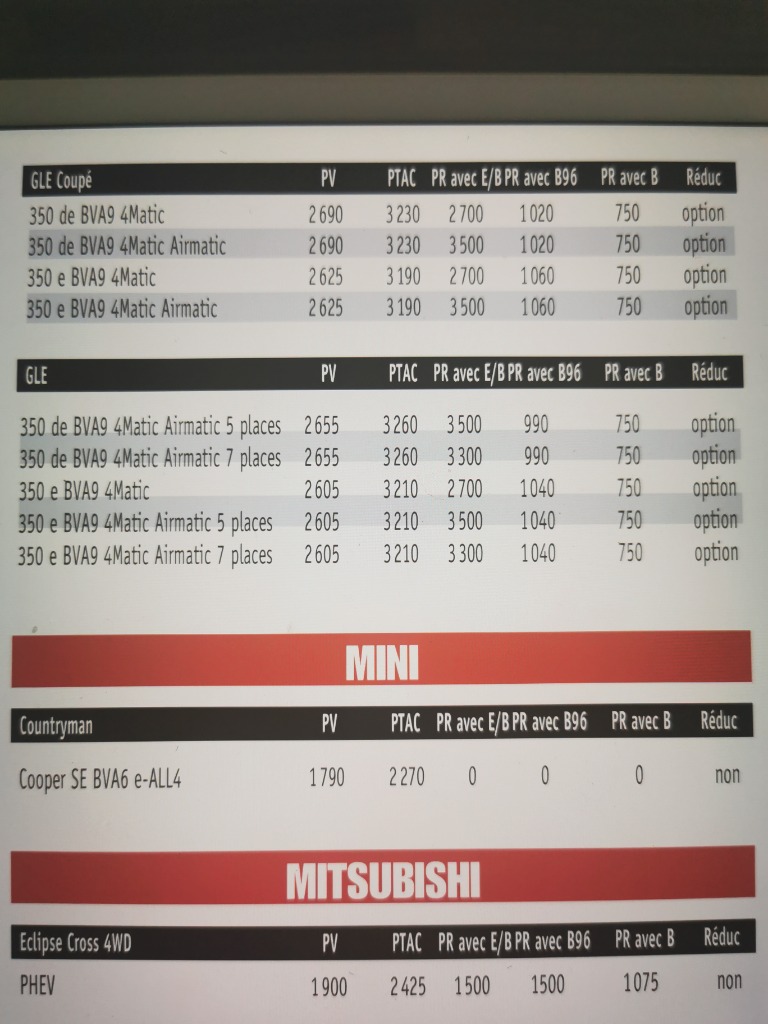

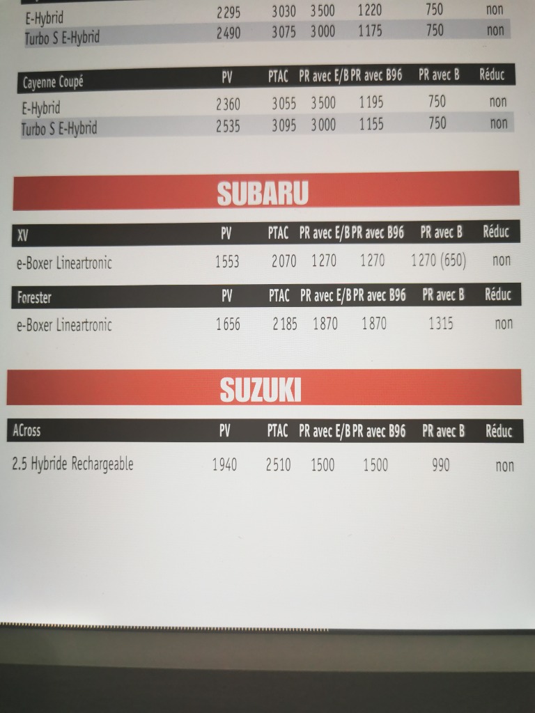

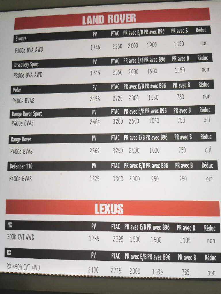

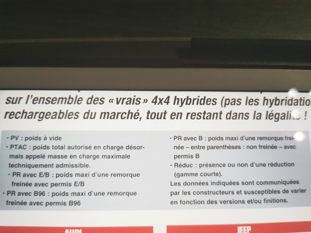

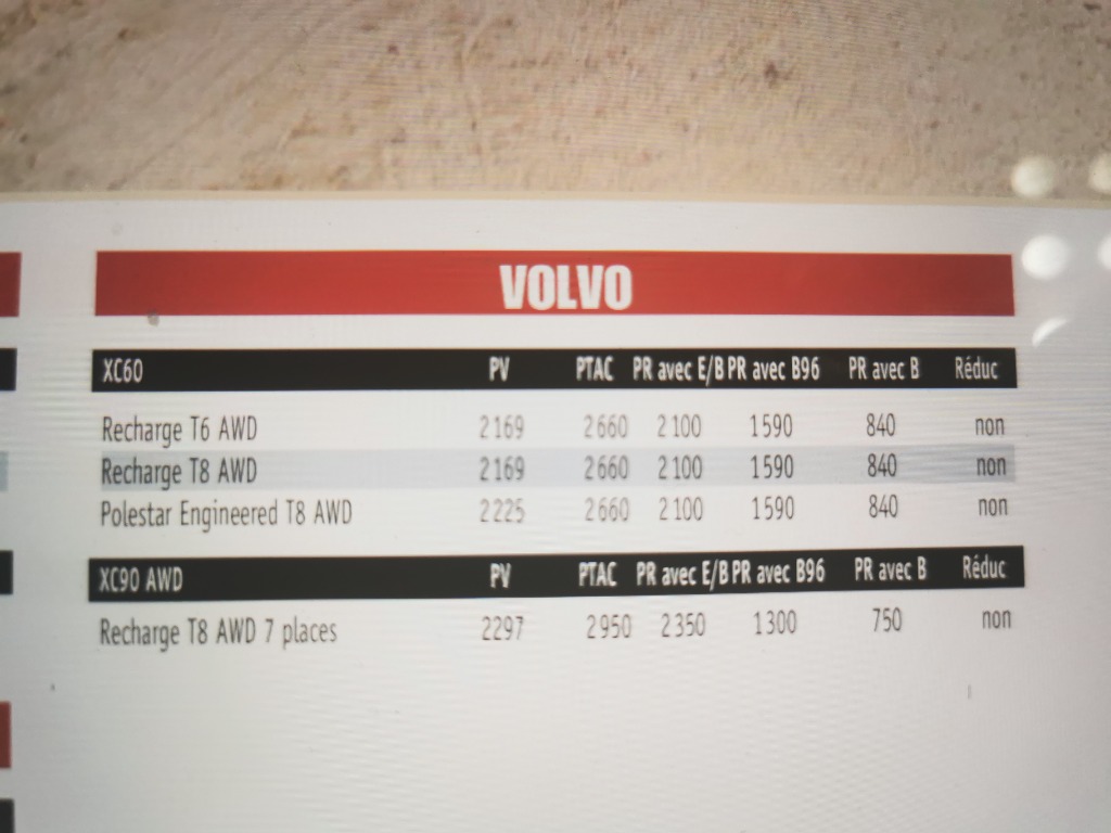

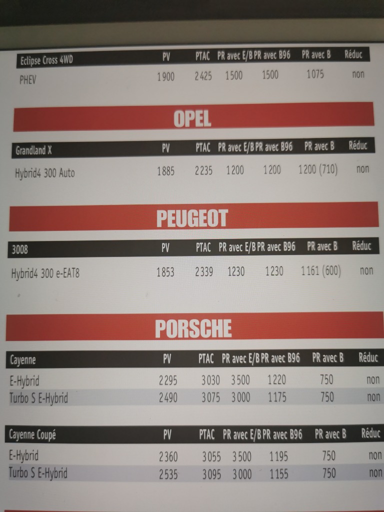

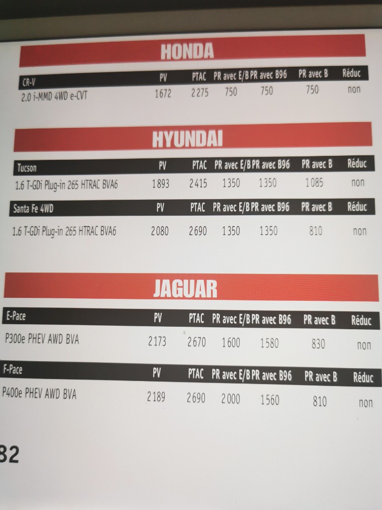

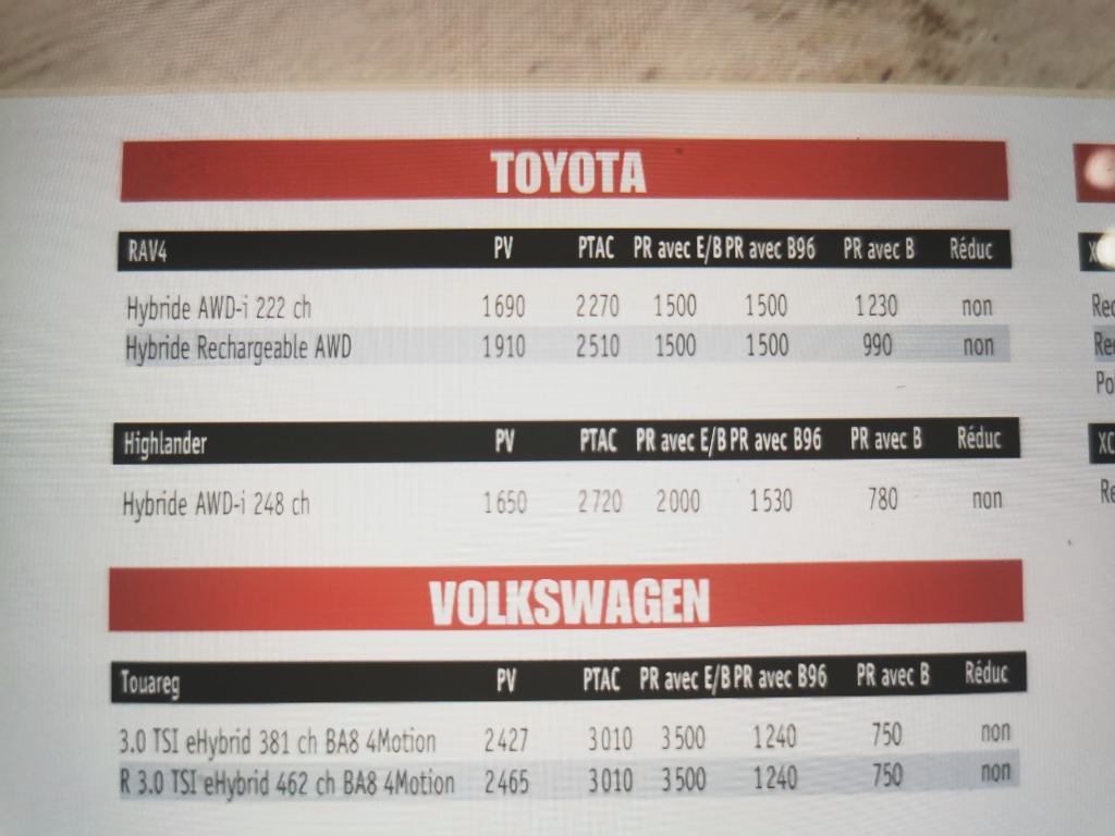

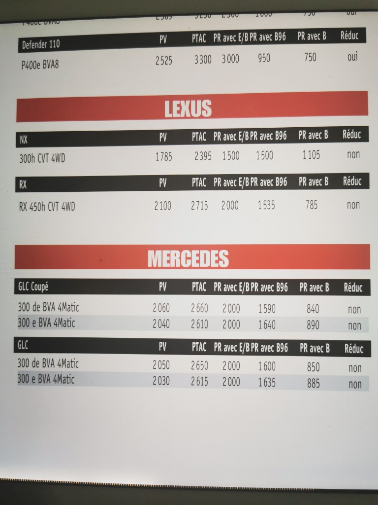

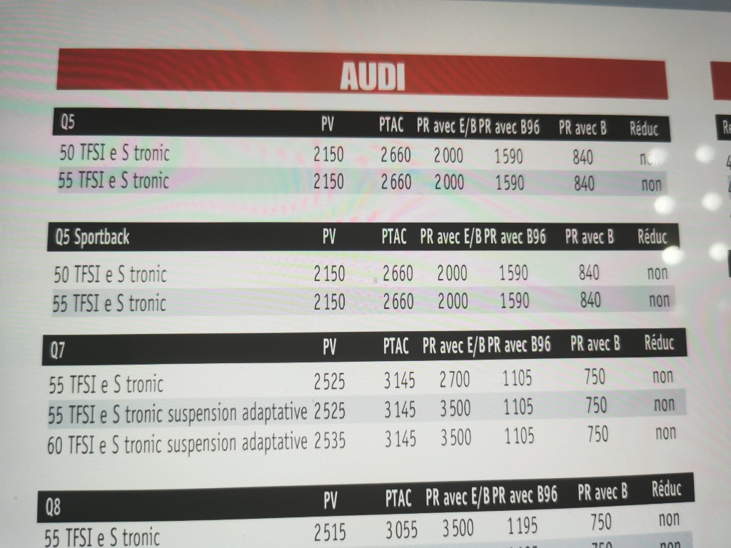

Bonsoir à tous,
Carlo, en France, j'ai vu hier en librairie, la couverture de "4x4 Magazine" dans lequel se trouve justement un dossier sur les SUV Hybrides pour tracter...je ne l'ai pas encore acheté, mais demain sera un nouveau jour !!
voici
Tracter avec un hybride 24 Nov 2021 00:13 #687085
Les utilisateur(s) suivant ont remercié: carlo, stickshaker
Tracter avec un hybride 24 Nov 2021 00:17 #687086
je laisse le soin à Manza de vous livrer les conclusions de l'article ::e-
