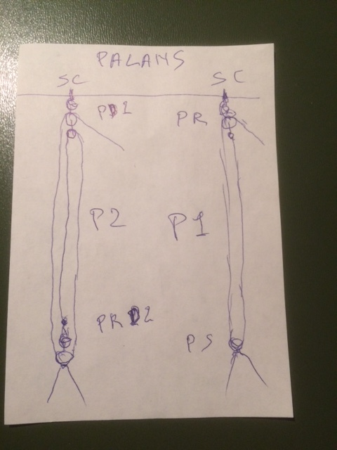

OK, voici joint deux dessins
l'un sur le choix de 2 palans P1 double P2 triple si le P1 était trop faible.
l'autre dessin est le point de départ, remorque à sa place au parking, palan P1

roue jockey motorisee 20 Fév 2020 23:42 #655999
ulysse83 écrit: OK, voici joint deux dessins
SC scellement
DR drosse
PR poulie simple à ringo
PS poulie simple
OK, c'est parti, tu commences à tirer

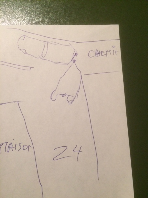

roue jockey motorisee 20 Fév 2020 23:52 #656000
Nous arrivons à présent au bout de notre palan,la remorque est contre le mur de la Z2

roue jockey motorisee 20 Fév 2020 23:59 #656001
Et pis, c'est pratique, sur le papier, on peut faire varier la longueur du bateau. :sc)) :sc)) :sc))

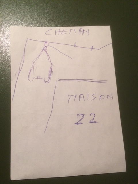

roue jockey motorisee 21 Fév 2020 00:08 #656003
Bien !
Nous avons à présent décroché le palan de la Z2 pour arriver à la Z3 où nous avons accroché le palan à l'anneau, puis rirer pour arriver à la situation suivante:

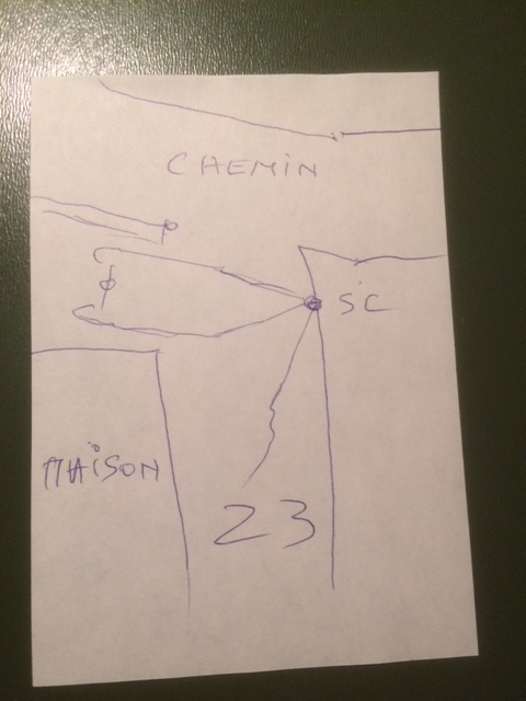

roue jockey motorisee 21 Fév 2020 00:20 #656005
A présent la voiture est positionnée dans le chemin , nous allons nous servir de l'attelage pour frapper le palan sur la boule, tirer pour arriver à la situation suivante. Il ne nous reste plus qu'à retire le palan, accorcher la remorque et aller à la pêche.
Terminé pour ce soir, demain nous verrons le retour
