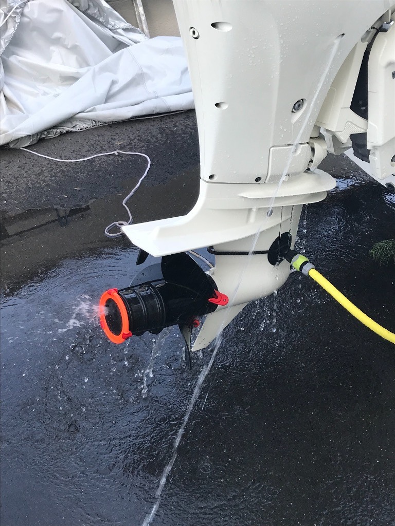

jmd14 écrit: Ça protège, et ça permet aussi un rinçage moins bruyant et plus économique :
SILENT WASHER pardi !
Commande partie ce matin: on va écouter! mais surtout on va voir....DE NUIT!
