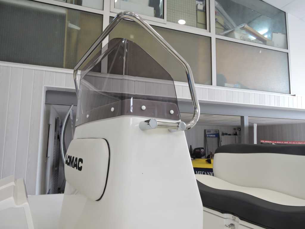

Trêve de plaisanterie, et pour en revenir au problème posé je trouve que cette main courante de console lomac est superbe et que, comme l’a souligné Jean Claude, sa succession de courbes est parfaite :
Ce serait vraiment dommage de devoir la mutiler :^-C}
Alors que faire si ce ńest effectivement de la faire refaire «  un peu plus basse » mais a l´identique ?

On peut tout faire, mais l'originalité ne sera plus, alors si quelqu'un considère que c'est une oeuvre d'art, un Rembrandt ou un Titien par exemple - ce dont je doute ... il faut que tu acceptes de payer le juste prix pour la traversée !
La seule solution qui me semble la moins pire est de modifier les supports pour permettre de la basculer dans un sens ou dans l'autre.
Il y en a une autre, assez voisine, simple et la moins coûteuse, à laquelle je viens de penser - le travail du bulbe, souviens-toi - est d'investir dans 4 supports que tu fais modifier comme je te l'ai indiqué, soit un trou taraudé à 8x125-SI traversant, plus 4 vis pointeau à tête Allen.
Et tu ranges soigneusement les 4 supports d'origine dans ton coffre à la banque pour le jour où tu voudras revendre cette superbe chose que certain(s) n'hésitent pas à qualifier d'oeuvre d'art - ouaf ouaf !!!
