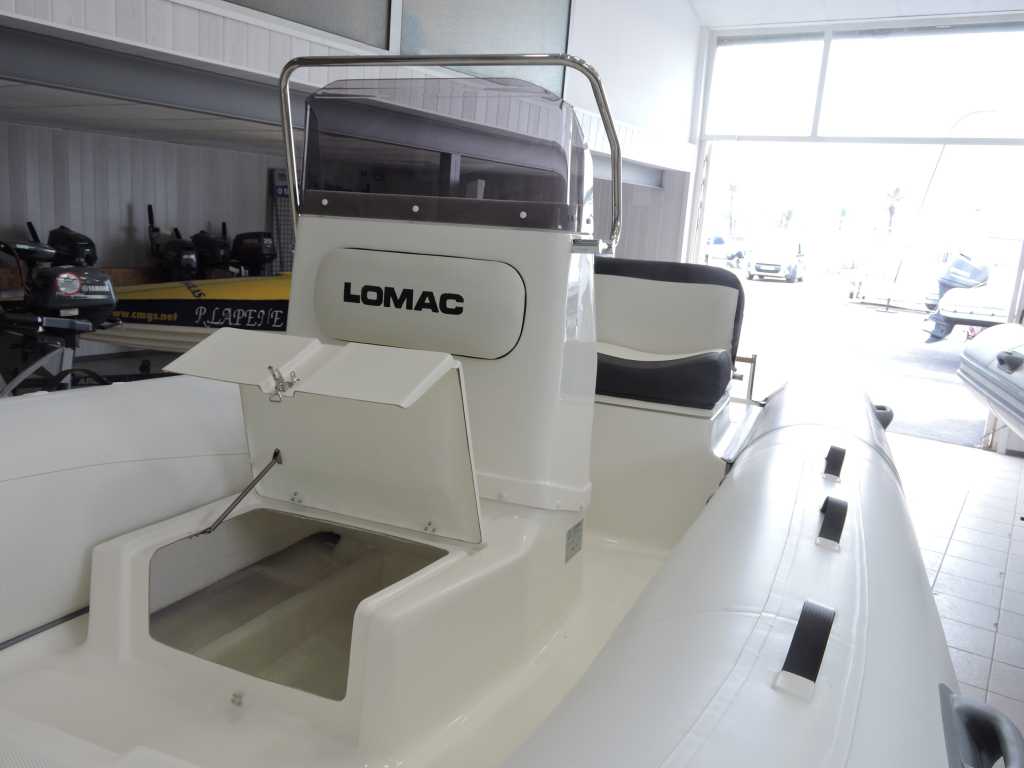

Puisque Lomac (et bien d'autres!!) ne prennent pas la peine de regarder les tarifs des Cies Maritimes et que Corsica Ferries a bloqué les catégories de hauteurs à 1,90 m alors que mon SR en fait 1,96: que feriez vous dans ce cas ?

A ta place j’ouvre les portes’ du coffre sous console, je démonte les’ les 3 ou 4 boulons qui tiennent la’ main courante et j’enleve Celle ci . ::K+)
A la simple’vue de ta’ photo tu gagnes immédiatement ( enfin en moins de 10 minutes ) les quelques cm en trop qui font exploser ta facture’ .
C’est ce que je faisais régulièrement sur mon 57. avant que de passer le tunnel du Mont’ Blanc :a{b)

Ces sinistres crétins ont placé lesdits boulons et écrous de telle sorte qu'en me tortillant comme une couleuvre, j'arrive AU PLUS PRÈS à 25 cm du plus proche, et j'en ressors les bras zébrés d'hématomes....et à mon âge la couleuvre est loioioioioioioinnnnnnnnnnnnnnn!!!!!!!!!!!! Avec ta carrure, par exemple, et vu ton jeune âge, je me demande si l'opération TE serait possible, même à toi!!!!!!! Alors, avec mon tas de larrrrd..........et cette console est faite spécialement à la co n ; pire, on perd toute une place qui serait dispo en haut
Une des solutions serait d'enlever ce joli appui "LOMAC et découper, derrière, cette pu tain de console pour créer une porte -enfin, un accès permettant de passer une pipe de 13 ET LE BRAS -matelassé!- chargé de serrer et desserrer les écrous.....MAIS....ô simplification! l'installateur a utilisé une des deux fixations de ce dosseret pour installer je ne sais quoi
et en dévissant le compas (la boussole!) on arrive à peine à passer...... le regard

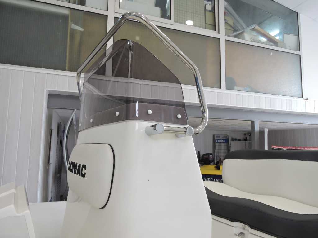

Ça n'est pas très compliqué de scier le pare brise pour le baisser, il faut une bonne scie sauteuse et surtout la bonne lame, ensuite on ponce jusqu'à polir le champ et basta. je l'ai fait sur le scoot d'une copine sans même démonter te truc, juste coller un scotch large pour ne pas rayer le plexi.
Pour la main courante, il suffit de démonter les deux boulons avant et puis de la faire pivoter sur l'axe des boulons arrières.
Donc une fois le pare brise raboté il n'y a que 2 boulons à dévisser.

Mais, Robert, il n’a meme pas besoin de scier le pare brise’ ::N-)
Juste ôter la main courante au moment de l’embarquement et la refixer ensuite :a{b)
Une histoire de quelques minutes, pas plus ...

oui recouper le pare brise et repercer la console pour mettre la main courante plus bas a la bonne hauteur fixée définitivement.

hèhèhèhè!!!!!! mais c'est que ces pu tain de boulons, justement, Roberto, NE SONT PAS DANS L'AXE ! et je compte -après les "salons" écrire à Fabrizio -ou lui téléphoner! pour lui demander comment il s'y est pris pour trouver un aussi parfait emmer d'heure!
