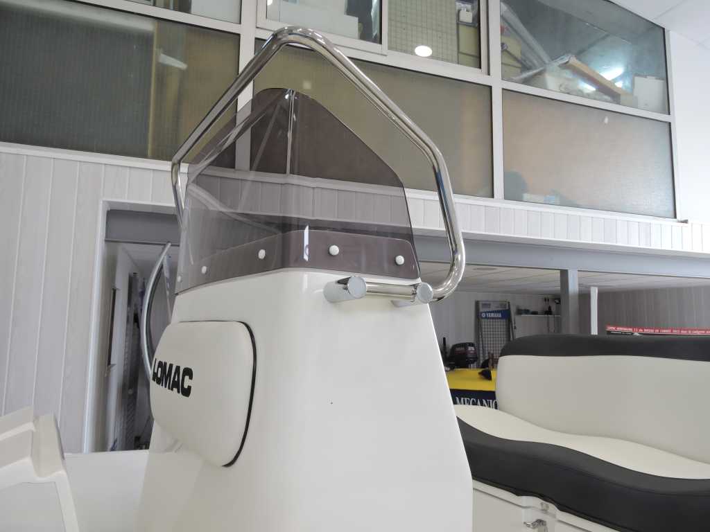

Réduire la hauteur!!!!!! 29 Nov 2017 10:24 #626426
Autre possibilité: foutre ce bout de tuyau à la décharge et refaire une main courante un peu plus futée, notamment avec deux boulons en PARFAIT vis à vis, permettant de basculer en quelques secondes, les deux autres étant fixés avec écrous "à oreilles" et rugosités.... le plexiglass étant alors fixé dessus, qu'on bascule tout le bord d'elle d'un seul mouvement! ?
:rB:+) :rB:+) :rB:+) :rB:+) :RB:+) :RB:+) :RB:+) :RB:+) :Pp:+) :Pp:+) :Pp:+) :Pp:+)
Réduire la hauteur!!!!!! 29 Nov 2017 10:27 #626427
Il y a quelques jours - à peine - il y avait un post identique ou voisin dans lequel j'ai indiqué LA SOLUTION à ton problème, solution qui te coûterait moins de 77€ si tu la faisais appliquer !
Comme ton pare-brise est assez loin de la main courante, les pattes devraient être longues et bien soudées, peut-être de petits tubes - un peu plus cher ... !
Si les pattes ou tubes te défrisent, il suffirait d'utiliser une paire des 4 supports en laiton chromé pour les transformer en pivot, et rabattre le tube vers l'avant ou l'arrière au choix - et diminuer la hauteur du pare-brise en lui enlevant le superbe becquet qui crée forcément un frein aérodynamique inutile, ce qui en plus te coûte du carburant !
Ou encore de faire recouper la main courante à une hauteur qui satisfasse ta compagnie de transport préférée et ton portefeuille puisque c'est ce dernier point qui te chagrine.
C'est facile, les 2 parties verticales semblent parallèles et n'importe quel soudeur te fera ça pour 2 ou 3 dizaines d'euros.
Ou encore sans soudure - après j'arrête, ouf ...! - démonter le tube, faire modifier les supports au tour afin que le trou des 4 vis qui viennent bloquer le tube depuis l'intérieur de la console traverse les supports, et bloquer le tube depuis l'extérieur par des vis pointeau sans tête. Après tu refixes les supports depuis l'intérieur avec des vis plus courtes, et le jour ou tu veux être bas, tu desserres les vis pointeau et tu sors le tube.
Le plus long est de démonter tout ça, mais après quel plaisir de pouvoir entrer et sortir en douceur quand ça glisse bien !
Mais il est vrai que tu n'auras plus de raison d'injurier tes transporteurs - mais en cherchant bien je suis certain que tu trouveras

Excellent et long raisonnement, collègue! MAIS
<<C'est facile, les 2 parties verticales semblent parallèles et n'i>>
EH, NON!!!!elles ne le sont pas! terminus, vestiaire
MAIS je vais bien trouver
À bien "étudier" la question,, du reste, elle est double
1°)Diminuer la hauteur pour transport maritime: ouverture de la console derrière le dossier Lomac, puis clef de 13 et solution Meltem
2°)Diminuer pour cela ET pour passer sous tel pont en cours de nav: là, ça se corse! (et se baléares!)
Je partage du reste l'avis de Pat 33.....

Je ne vois pas l'intérêt de garder un bateau tel qu'à l'origine si quelque chose a été mal pensé.
Dans le cas présent j'ajouterais le mot "TRES", car être obligé d'enlever la console pour pouvoir accéder facilement aux vis qui maintiennent le tube, il faut vraiment chercher à gagner 1 minute sur le temps d'assemblage d'un bateau, sans se préoccuper de l'ouvrier qui va se faire ch ..., ni du vendeur qui va avoir quelques soucis lors de l'installation des équipements de console et va facturer ses heures au prix fort - ou saboter le travail puisqu'il est invisible !
D'ailleurs quelle origine puisque celle-ci change tous les ans ou plus souvent encore sur des détails plus ou moins visibles !
La solution Meltem - ouvrir la console sous le dossier - te permettrait au moins de faire basculer la main courante après avoir enlevé 2 vis de 8, ça c'est vraiment facile - ah oui, mais "plus d"origine" alors il faut choisir .
Après reste le pare-brise et ses N vis.
Réduire la hauteur!!!!!! 29 Nov 2017 14:24 #626440
Pour le pare brise, sept vis mais bon! Facile! (Je vais du reste rajouter côté intérieur une baguette ou des plots en bois dur car vis dans plastique, "ça" va en avoir vite marre de bien tenir!
Il n'est pas question d'enlever la console: en fait, l'accès aux écrous est acrobatique, et mon récent passage au 80 ème parallèle et au 90 ème kilo ont rendu la chose strictement impossible
J'ai envisagé de me fabriquer une tige avec une douille de 13 soudée au bout, pour faire des accès Ø 20 ou 21 mm et serrer depuis l'autre côté de la console :sc)) :sc))
Je vais tâcher cet aprèm de prendre des photos après avoir enlevé le compas! ...... ::r- ::r-
je dois aussi reconnaître que le montage de ma VHF ne facilite pas les choses, très loin de là !!!!!!!

Je viens de passer un moment à bord....au chaud, garage fermé ::t- ::t- ::t- ::t-
J'ai démonté le compas....impossible de passer le faisceau de la lampe, le regard ET l'appareil photo....
et j'ai réfléchi ......pèchevoile! chchchch!!!!
Je me suis dit que si je fais accentuer un des deux cintrages de babord, et que je fais cintrer à la même hauteur à tribord, l'horizontale enveloppant (huiiiiiiiiiiu!)la partie horizontale de la main courante va nécessairement "perdre de l'altitude"pour passer à 1,89999999 mètre par rapport au sol et "que de cette façon
-je ne puis troubler Sa boisson"
(La Fontaine, le Loup et l'Agneau)
L'esthétique sera sauve!

Autre connerie dans le choix de cette console pour ce 5 mètres: toute la partie derrière cet appuie dos LOMAC est vide,mais perdue en raison de l'impossibilité d'accès!

Salut Jean-louis,
il y a très longtemps j'ai eu a résoudre ce problème à l'époque où j'avais un cap camarat sur remorque et que je devais le rentrer au treuil dans mon garage dont le linteau cintré était trop bas.
Pour la main courante j'avais trouvé chez OSCULTI ( voir catalogue sur le net et commander les pièces par exemple sur ruedelamer ou votre ship préféré) des articulations de tube en inox 316 avec raidisseur. pour quelques petits billets je les avais fait adapter à ma main courante qui d'un tour de main basculait. le total de l'opération te coûtera environ 100€
j'avais même monté le pare-brise sur charnières qui pouvais basculer avec deux boutons vis inox qui vissaient sur des inserts.
temps de l'opération pour basculer le tout 15 a 20 secondes.....je devais le faire a chaque sortie.
Plus tard sur un autre bateau j'avais utilisé ce même système de tube inox articulé pour rendre pliable mon bimini inox et pouvoir le ranger dans la cabine.
Aujourd'hui, en quette de raideur absolue, je me garde bien de tous ces artifices :-) et même si j’espère ne jamais être dans ton état de délabrement mental et physique je commence à comprendre l’adage qu dit que "avec l'age les raideurs se déplacent ::r- "
