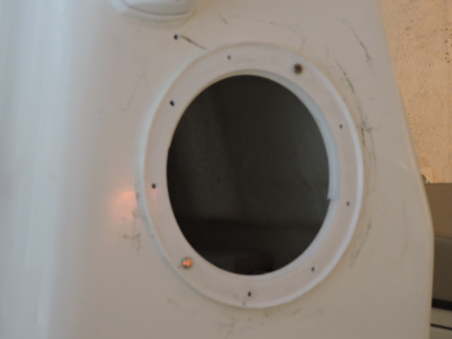

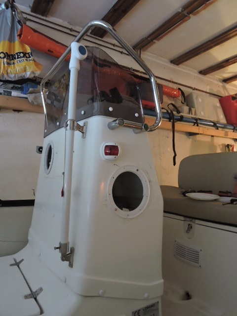

Alors! pour résumer cette longue discussion -et éventuellement être utile aux autres:
L'outillage Dremel ( sinon le personnel pour expliquer) est effectivement dispo chez Casto / Montpellier.
Pour l'accès facile à l'intérieur de la console, les photos sont plus explicites que les discours
Cette dernière ouverture latérale a été très facile car faite avec une lame de sauteuse prêtée aimablement par mon concess, spéciale fibre de verre polyester
Pour les gens possédant ce type de console, non seulement l'on peut serrer convenablement les écrous- et TOUS en avaient un sacré besoin! mais on peut surtout fixer SÉRIEUSEMENT les faisceaux et amas de câbles électriques, afin d'éviter pannes et / ou incendies....
et récupérer toute cette précieuse place perdue dans ce haut de console et y ranger bien des choses. Le couvercle de cette trappe, étanche, est un "quart de tour"
Merci à tous les participants pour leur aide, leurs plaisanteries et vive la convivialité!

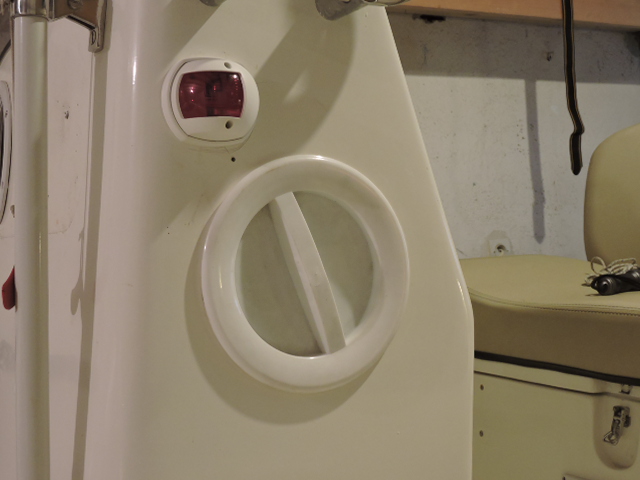

Si je puis me permettre ...
Je dirai qu’a la place de cette trappe ronde latérale j’aurais installé le dispositif spécial de pose d’un extincteur ::K+)
Cela aurait joint l’utile à l’agreable .
Soutien de l’extincteur en navigation «  normale » et ouverture pour bricoler dans la console ...
C’est ce que j’avis Installé sur nombre de mes « SR » :sc))

1°) Il aurait donc fallu, à chaque fois, défaire toutes les vis pour accéder là bas dedans! et perdre l'opportunité "vide poches ?"
2°) avec Richard Lapène, on y avait pensé......il y avait tt de mm manque de place
J'avais plutôt pensé à un portillon s'ouvrant et se fermant avec une poignée -éventuellement avec une clef....( et l'idée n'est pas écartée!)- mai là aussi, ces portes sont toutes beaucoup trop grandes, donc, à moins d'en bricoler une en contreplaqué..... sauf à en trouver une de dimensions acceptables (25 x 15 cm MAXI) en attendant.....èdika iya l'aaroussa! (c'est ça, la fiancée!)
est-ce bien de cela que tu veux parler ?

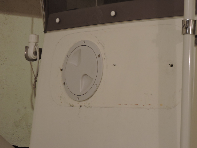

Celle-ci a les mêmes dents longues que celles prévues pour le bois....mais elle avance et coupe 18 fois plus vite! Il faut demander chez Casto ou autre, en principe le "garçon d'étage" connait!
Je préfère mon cache blanc au truc noir illustré ci dessus! (photo dans la journée)

et voilà le "fini"
celle-ci, vis apparentes, sera derrière le dosserêt "LOMAC"
et voilà la "quart de tour " donnant , en plus, accès au "vide sac" !
(Le jour où je trouverai un portillon rectangulaire, il se pourrait que.................)
