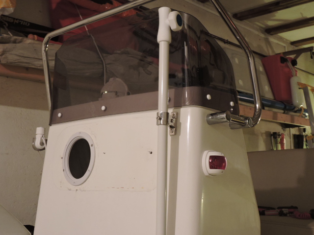

Pour Pèche Voile: le pare brise, c'est de la rigolade à enlever: sept vis cruciformes......après quoi je dois être vers 1,80 de haut.
et là, il est vissé dans le plastique,, je compte donc renforcer en collant intérieurement une baguette de bois dur.

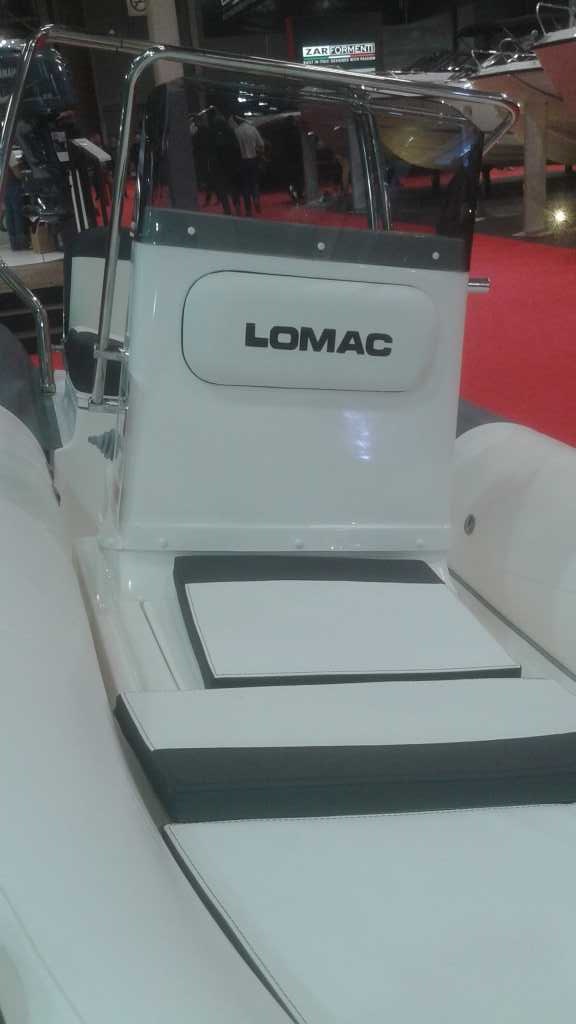

Je n'avais pas compris que tu voulais aussi déboulonner le coupe vent.
Tiens, bizzzarrr, on dirait qu'il est trop chargé sur tribord.

Quand j'ai répondu à ton appel au secours pour la première fois, je n'avais pas toutes les billes en main, mais au vu de cette photo il est évident que le faire basculer dans un sens ou dans l'autre - avant ou arrière - n'est pas facile.

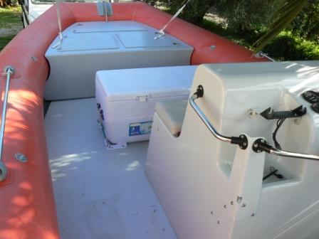

Cette photo m'amène à une autre idée ... basculer vers babord puisque tu as 2 pivots possibles de ce coté-là !
Il suffit de découper la console coté tribord avant, sous le dossier, et d'y installer une porte d'équipet, ou une trappe tournante suffisante pour passer ta menotte agile équipée d'une clé de 13 te permettant de libérer les 2 supports qui tiennent le tube vertical.
La vue de cette somptueuse pièce d'architecture qu'est cette main-courante m'amène à me demander si le mec qui l'a dessinée n'est pas un peu tordu du bulbe ... ou s'il a jamais navigué sur un pneumatique !
Car à quoi peut-elle bien servir ainsi faite ? Puisque tu le connais bien, pose la question à Fabrizio ! Je suis curieux de connaitre sa réponse.
- pour le pilote à rien, il a déjà un volant et la manette, et elle est un peu loin de lui
- pour son voisin le passager ... déjà la partie horizontale est trop haute, donc inutile. Il faut qu'il passe d'abord le bras par dessus le plexi du pare-brise pour l'attraper, et s'il le fait en catastrophe il va le casser et dans ce cas probablement se blesser, peut-être gravement car le plexi coupe bien, je me souviens avoir vu ça il y a pas mal d'années, pas beau !
Si elle n'avait pas ve retour vers l'avant, elle aurait quelques chances d'être plus utile car à portée de main. avant de taper dans le plexi.
Si c'est du polycarbonate, il ne casse pas, mais le prix, alors je doute.
Si le passager est à coté de la console, la courte partie verticale lui suffit.
Donc mon avis est que ce bidule que tu vénères me semble très mal conçu, aucune étude ergonomique.
Sur ma grosse console de Tomcat, qui au départ n'a pas de main-courante, j'en ai ajouté une paire, une horizontale à l'arrière qui permet au co-pilote de se tenir à 2 mains, et une sur le coté babord pour le passager qui serait soit debout soit assis sur le boudin à cet endroit.
Ces 2 mains-courantes ont une attache commune sur un pilier maison en équerre, réalisé en stratifié solide bien vissé à l'angle de la console

Je pense en fait: ouvrir derrière le dosseret de quoi passer facilement les bras pour enlever la main courante disons VITE. Ledit dosseret ne sera plus fixé par des écrous DEDANS, mais dehors (pattes inox plus boulon et écrous prisonniers dedans ou griffe(s) et loquet(s) et probablement portière AUSSI bâbord. (passage clef de 13 ET appréciable vide poche)
Il est probable que si je veux éviter de dévisser le pare brise, il va falloir lui enlever # 25 mm sur la hauteur.......
Ou alors, je pose cette main courante au grenier, à côté du treuil et potence "d'origine" mécanorem et du gigantesque bahut irlandais qui leur sert de plaque arrière, et, comme eux, elle redescendra le jour de la revente........
et j'en fabrique une beaucoup plus simple, symétrique et basculable en.......3" et 7/10 èmes: un simple U avec pivots!

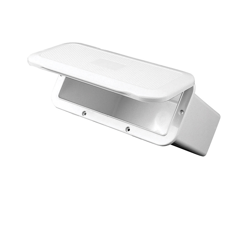

Autre solution
Une petite trappe (de chaque cote)
sous les fixations qui permet d'accéder aux boulons sans se mettre les bras en vracs

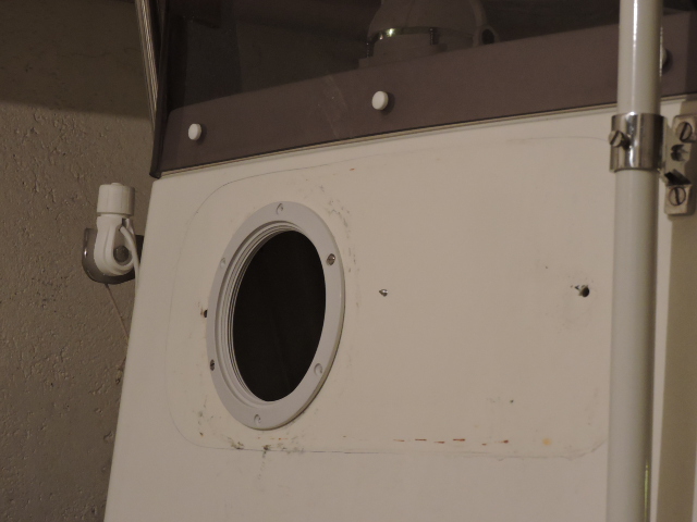

Ça y est!!!! c'est attaqué!!!!!!!
Dans cette longue discussion, les avis émis se sont heurtés aux difficultés dues à une console une fois trop courbe, une fois trop cintrée....etc
À la suite de recherches chez tous les commerçants depuis Port Camargue jusqu'à Cap d'Agde et des recherches sur internet..... il est apparu que plus l'accès souhaité serait de surface réduite, plus il serait facile à mettre en place
Or les trappes les plus réduites de surface -tout en laissant tt de mm passer un vieux bras de préférence protégé par une manche (! traitements anticoagulants ::t- ::t- :sc)) :sc)) ) sont circulaires!
Suffit de bavarder: voici donc mon travail de cet après midi!!!!
J'ai passé le bras, j'ai serré les deux supports tribord (qui ne l'étaient pas d'une manière satisfaisante, mais quand je pense aux tortillements des pauvres filles qui avaient oeuvré en la matière (mon équipage lors de la brasucade à Mèze, ô Meltem!!!!) il était difficile de faire mieux!
Autre satisfaction: constater que les grands esprits se rencontrent, que d'autres collègues ont eu la même idée et vous l'expriment
gentiment: j'y suis très sensible et remercie TRÈS sincèrement. Bravo! ça, c'est du bon esprit pneumarin!!!!
Continuons donc comme cela, bord d'elle! C'est tellement plus sympa !!!!!!
Côté bâbord, je n'y arrive pas par cette trappe: ou bien je monte la même plus à ......bâbord, mais je pense plutôt à quelque chose comme cela
Montée en dessous des boulons sur la face gauche de la console: ce système permettrait, en plus, de récupérer et utiliser l'immense espace perdu dans le haut de la console......
Quant au polyester de ladite console, b....l, qu'il est DUR!!!!!!!!!
Je souhaite une bien agréable soirée à tous ceux qui ont participé et apporté leurs idées ET leurs plaisanteries!!!!!!!

Oui, le polyester est généralement très dur .
Si tu installes la’ 2 e trappe ce sera plus facile car une’ fois les 4 angles perçés à la meche de 6 mm il te suffira d’utiliser une disqueuse avec lame «  polyester » et ce sera torché en moins de temps qu’il ne faut pour le dire :a{b)
