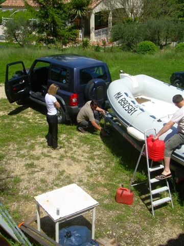

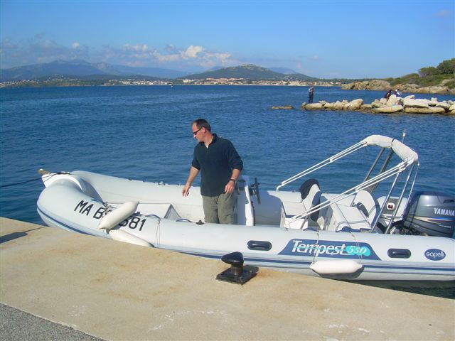

Je connais le Capelli 550, je m'en suis occupé fut un temps.
Surement pas une mauvaise affaire, juste un peu d'huile de coude pour le remettre au propre.
Pour le moteur à carbus, quand on a un petit budget, et un peu de connaissances en mécanique, c'est le top, c'est de l'ancien, du classique, avec un peu de jugeotte, on se débrouille.
Et 650H au moteur, ça le fait.
Le 550 est le pendant du 5,70, je crois même que c'est la même coque, et que juste l'appellation commerciale avait changé de par les aménagements revus entre le 5,50 et le 5,70.
Le seul problème du 5,50, et surement du 5,70, c'est que dans le gros clapot, ça tape pas mal. Mais ça reste un très bon compromis pour un petit budget.
Voici ce bateau en 2010 attelé au Korando de bibi, et avec son proprio de l'époque aux Embiez
