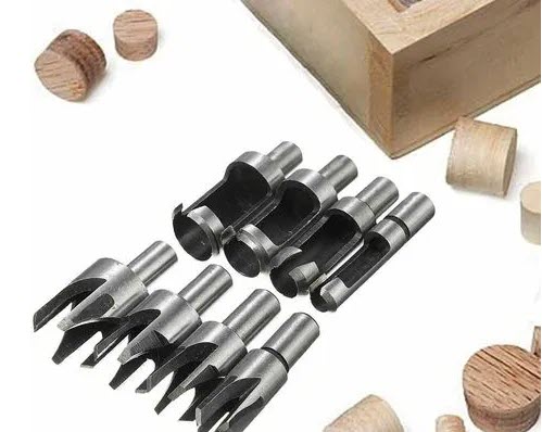

Un tableau arrière est formé d’un sandwich fibre de verre stratifiée/ contreplaqué/ gelcoat. Ce tableau subit d’énormes contraintes (poussée sur les appuis du bas et traction sur les boulons du haut).
En bouchant les trous avec une choucroute (résine de polyester armée) , cela va former une carotte monolithique très dure de structure complément différente de ce qui compose le tableau arrière.
Sous la contrainte appliquée au tableau, des microfissures apparaitront inévitablement sur la périphérie de cette carotte.
Certains pros, bouchent ces trous avec une cheville en bois ( si possible bois rouge ) résinée polyester ou époxy et terminent par une étanchéité au gelcoat ou mastic époxy. Cela fonctionne plutôt bien.
Dans les règles de l’art, il faut boucher à l’intérieur avec par exemple un scotch pour les petits trous ou une cale revêtue d’un film alimentaire (pour pouvoir retirer la cale qui resterait colée).
Ensuite, fabriquer dans du contreplaque de 5mm, des petits disques d’une diamètre inférieur au trou. Des outils pour découper des bouchons cache vis dans le bois sont en vente sur amazone pour presque rien et dans tous les diamètres. Dans le cas de notre ami les perçages sont de 13mm pour du Mercury dont les boulons font 12.7mm ( ½ pouce), il faudra des disques de 12mm. Préparer une résine epoxy chargée avec une charge dure ( 5550 + woodfill de chez sicomin ) et stratifier les disques avec cette résine chargée dans le trou en prenant soit de laisser un retrait de quelques mm.
Vous aurez alors un trou bouché d’une structure proche du tableau lui-même.
Procéder ensuite à une stratification « anti décapsulage » …chanfreiner environ 2cm autour du trou et stratifiée à la résine époxy ( 5550 ) trois ou 4 disques de mat de verre de diamètre différents 20mm puis 25mm puis 30mm.
Finir par un mastic facile à poncer fait maison ( 5550 + charge mixfill toujours chez sicomin )
Vous aurez alors un résultat étanche et qui vivra avec les contraintes appliquées au tableau.
Bien évidement, ceci vaut pour les trous immergés. Pour les trous du haut une cheville résinée et u mastic ou gelcoat pour l’esthétique sera suffisant.
D’autre part, notez que si vous voulez un jour réutiliser les trous bouchés, avec un carotte monolithique (du type choucroute), il sera impossible de repercer au même endroit. Le foret sera dévié car la carotte est bien plus dure que le tableau lui même….vous imaginez la suite.
Notez aussi que dans le cas d’un bouchage dans les règles de l’art comme précisé plus haut, vous pourrez percer « à cheval » sur les anciens trous sans craindre les trous oblongs et sans craindre un affaiblissement structurel.
Le sika fonctionnera aussi, mais ne résistera pas dans le temps.
