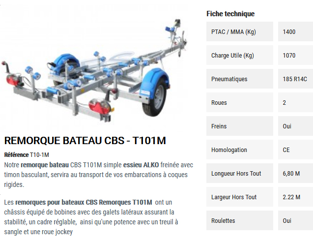

Je vais valider ce point la semaine prochaine… la remorque que je vise est la CBS - T101M
Ce n’est pas une remorque au rabais, elle fait la même largeur que mon actuel CBS - T9M

Si tu optes pour cette remorque, tu devras ajouter un rouleaux d'attaque supplémentaire faute de quoi tu risques fort de griffer ta belle étrave verticale sur les longerons.

une multi rouleau est préférable? CU de 1060...mais 230cm de large
oui c'est tout l’objet de mon questionnement...
les mecanor 1300kg pèsent 400kg leur CU est de 900kg
la coque du 53 fait 480 soit 110kg de moins
ma CU est de 1070 soit +170 - 110 = 60 kg de rab...

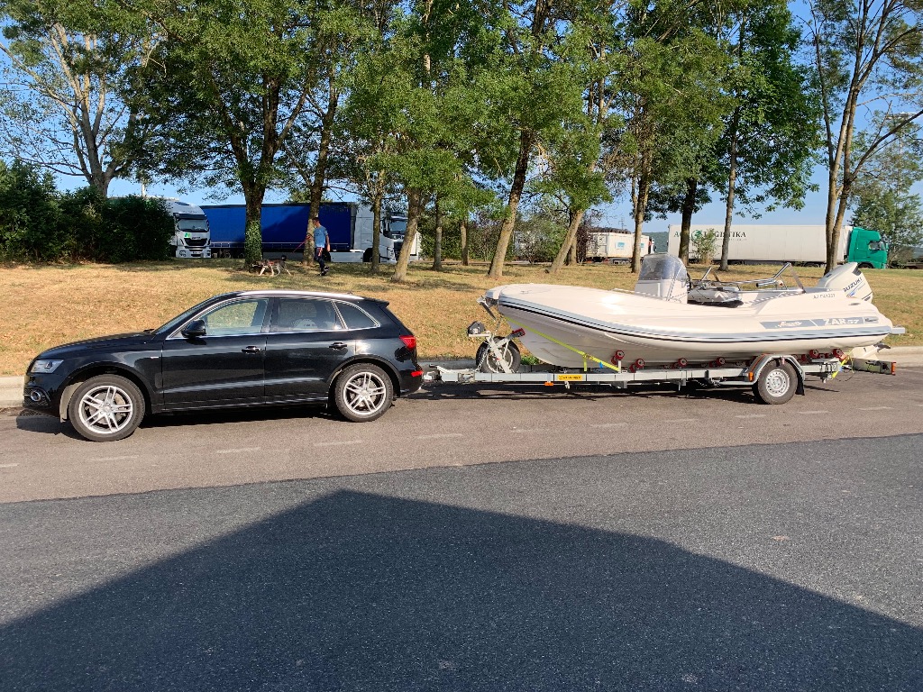

Artmaniacq, tu nous a précisé que ton porche mesurait 2,20m de large et tu nous montres une remorque CBS de 2,22m...
L'ensemble des poids que tu estimes pour 59SL et un Suzuki 140cv + divers équipements me semble élevé pour cette remorque CBS, que je trouve très vieillotte techniquement en 2020 par rapport à une Nautilus, Sunway etc...Bon, c'est un détail, ok. Plus important, je trouve que ne disposes que de très peu de marge de C.U....trop peu à mon avis.
Par contre, toujours en respectant les 2,20m maxi de largeur du porche, j'ai regardé avec attention le tableau de Casper sur les Mecanorem, il y a une VX16F qui mesure seulement 2m de large avec une C.U. de 1200 kgs, avec des roues 185C x 14, c'est déjà mieux, non ?
Je pense que tu devrais faire peser par l'usine Zar ou par le concessionnaire bien connu, un 59 SL avec les équipements souhaités, afin d'éviter une mauvaise surprise.

oui il y a un bug quelque part.. ma remorque actuelle est une CBS - T9M de 1250kg elle passe juste mais elle passe, Je vais mesurer tout cela précisément la semaine prochaine… la remorque que je vise est la CBS - T101M elle ferait la même largeur que mon actuel .
