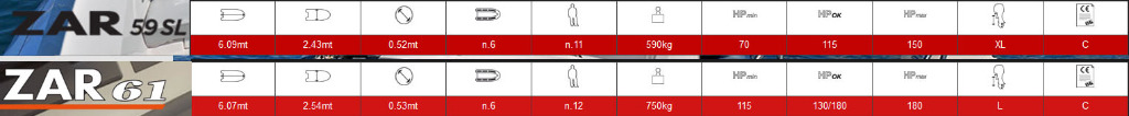

Pour commencer, je ne connais pas ces 2 Zar's !
Toutefois, en examinant les vignettes qui sont au dessus des photos, je dirais :
- Le 59 est plus léger parce que sa carène est, sur le papier plus étroite de 11cm, ce qui demande moins de stratifié - un peu !
- mais aussi parce qu'il a un coffre avant moins spacieux, qui en plus est en U, ce qui lui sert donc de raidisseur "gratuit" pour la structure avant, alors que le 61 demande certainement des raidisseurs internes plus forts, donc plus lourds. Et les raidisseurs font toute la longueur du bateau.
- la partie centrale (console et sièges) demandent probablement plus d'épaisseur pour accueillir un réservoir placé entre les raidisseurs et apte à alimenter le moteur maxi forcément plus lourd, et le coffre arrière du 61 - et son tableau - demandent plus de strat pour la même raison.
- le siège pilote-passager du 61 avec ses articulations, est probablement plus lourd ...
Sur l'eau, je ne sais pas, mais à première vue le 59 devrait être très proche du 61 à puissance installée voisine.

La carène du 61 a l'air d'avoir un V plus accentué, mais attention à l'effet de la photo du 59 qui est prise d'un peu plus haut par rapport à l'axe du boudin, si tu regardes bien sur la photo du 59 à l'avant et à l'arrière on voit le dessus du boudin droit.
Donc Vé's identiques ou différents ...?
Et coté poids il est évident que la console du 59 est nettement plus maigre, aussi bien en longueur qu'en volume, ce qui doit permettre d'avoir un peu plus d'espace. Et le poids doit suivre.
J'ai le souvenir de la console twin des premiers Zar 57, elle pesait un ane mort, et je pense que celle du 61 est proportionnellement aussi pesante.

Je ne pense pas que les carenes soient bcp differentes .
Par contre le 59 est un peu plus long que le 61 mais accuse 150 kg de moins sur la bascule .
Il est aussi plus etroit d’une 10 e de cm.
Donc plus leger et moins large je pense qu’il ne doit pas avoir la même tenue à la vague .
En fait le 61 est certainement le SR le plus proportionné de la gamme ce qui explique ses etonnantes qualités .
