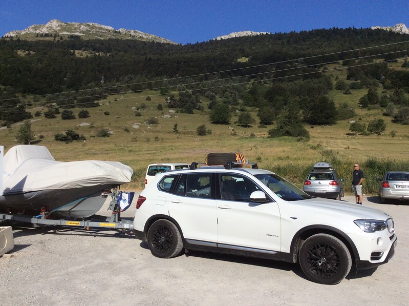

59 ou 61 ? 19 Déc 2019 05:44 #654237
Trés bel ensemble que le tien, Casper .::A-)
Et je valide à 100% tes chiffres .
Pour info, lorsque je partais en vacances avec mon 61 sur sa Mecanorem 1800 kg (MTX 1351F) je savais pertinament que j’etais «  hors des clous ».
(Pour info la gamme «  VX » de chez Mécanorem est la «  Low cost » de la MTX.
Tout y est plus «  leger », moins de rouleaux et donc «  moins cher » ::M-) )
Pour limiter la casse je chargeais au max ma voiture qui etait tjs en break avec roue de secours sur le toit.:
Mais pour aller au lac le reste de l’année cela passait tres bien ::e-
Enfin cela passait «  juste » ...
Mon choix n’etait pas lié à une quelconque question monetaire mais simplement au fait que je ne voulais absolument pas, pour des raisons pratiques ( mon aire de stationnement est sur du gravier et je voulais pouvoir manoeuvrer , seul, ma temorque à la main) une «  deux essieux ».:RB:+)
59 ou 61 ? 19 Déc 2019 07:18 #654238
Ah oui je l’avais déjà vu cette photo avec la roue de secours sur le toit !! Mdr !!
C’est normal que tu le trouves bien cet ensemble ..
Je t’ai écouté !
J’avais besoin de conseils car même si mon père possédait un bombard C4 (des souvenirs incroyables) lui travaillait dans l’etude de machines agricoles « Claas » non pas comme le tient au « royaume de Poseidon » !
Et comme je l’ai dit ..aucun regret !
J’ai mis aussi la photo pour rappeler au soleil qu’il existe !!
Reviens vite stp soleil !
Quel temps en ce moment chez nous ::Y- ::p- ::p-
Beurk !
Mais je m’écarte du sujet ....
