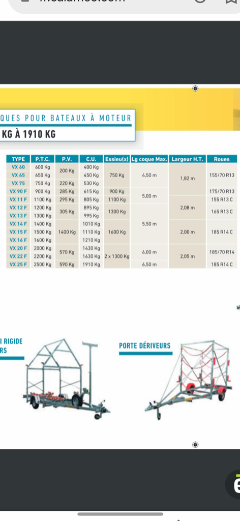

Une remorque 1600 detarée a 1400 pour moi ça convient pas ...Trop juste 1400 !
Et de + aucune utilité genre vx16 ou VX14 chez Mecanorem (pas besoin de détarer) tu prends la vx14 ..(photo)
2 remorques identiques
Quand tu détares tu enlèves la charge utile !
Pour détarer il faut le faire à la commande à Neuf sinon c’est une vraie galère....
Pour exemple j’ai une mtx 1351f (1800ptac)
J’ai fait detarer de 50kg( perdu en charge utile) donc 1750 ptac pour être avec mon q5 à 4240kg avec le B96 :^-C} ::K-)
Et la remorque + le bateau et 100 litres de carburant + l’équipement complet = 1 700 kg
Tu vois .. rien de trop....
Et quand je pars en vacances je vide les fluides .
Je pense pas qu’il y est 300 kg de Diff entre le 59 même avec un 140 et ..le 57Wd

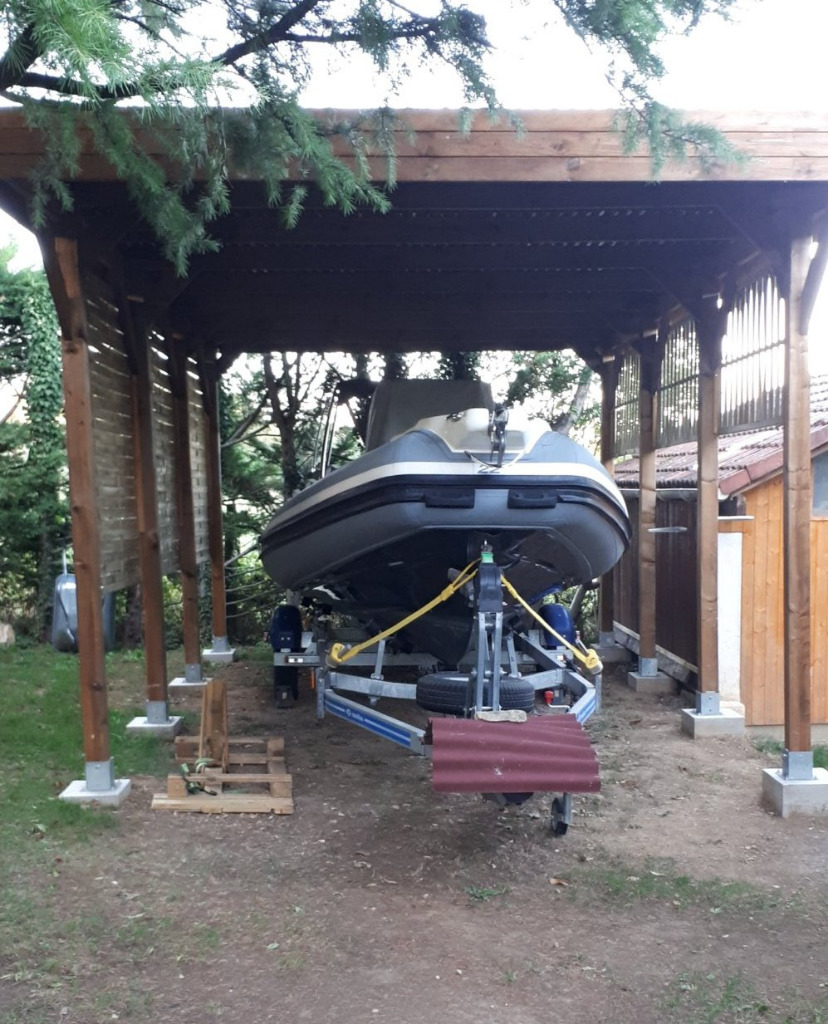

Par contre, si tu as de la place sur ton terrain tu peux mettre un carport pour camping car.
Cela coûte environ 1500€ tout inclus (si tu fais le béton/fondations toi même) il faut être 2 pour l'assembler et une bonne semaine pour le finir
complètement (hors béton) .
Par contre en 3 ans il est rentabilisé par rapport à la location d'un box sous abris !
Le bateau est au sec et comme il fait 3.50 de largeur utilisable, tu peux tourner autour et bricoler sur le bateau ou la remorque ...

Donc 210kg de différence de poids minimum que l'on doit soustraire à la charge utile, pas au PTAC / MMA ...
Contrairement à nos ami Samartom, Meltem et beaucoup d’utilisateurs de ZAR je ne fait pas de camping nautique, j’ai donc un équipement et matériels embarqués bien plus léger. (Utilisation à la journée.)
Quand je voyage sur 300km avec mon attelage nous sommes le plus souvent deux dans la voiture avec peu de bagage, je laisse beaucoup de choses sur place. Donc les 1500L de mon coffre sont disponible pour accueillir coussins, table, matos de sécurité, gonfleur, treuil électrique et peut-être si besoin ancre et chaine. Bref les coffres du bateau seront vides. Ainsi que les réservoirs.
Je suis conscient de l’étroitesse de la marge, mais je pense pouvoir contenir le poids sous la tonne et si j’arrive au bout du projet je pèserai l’ensemble et vous informerai du résulta.
Je réitère mon tableau en mettant en rouge les éléments transférable dans mon coffre soit entre 60 et 90 kg
ZAR 59 590 kg
SUZ 140 xl plus fluide 190 kg
batterie 20 kg
hélice 10 kg
direction hydro volant cables de gaz 20 kg
ancre chaine bout 20 kg
secu gaffe et petit matos 10 kg
équipement divers 20 kg
réservoir 1/3 plein 50 kg
douchette vide 10 kg
coussins table 50 kg
poids total 990kg dont entre 60 et 90 kg transférable
les remorque de 1400kg ont un CU de 1070kg soit une marge de 80kg
Voila pourquoi ça passe, les calculs simplistes sont faux…
pour l'entrée dans mon garage ne t’inquiètes pas je le fait déjà c'est ch...t mais bon
je vais reprendre les cotes exactes... bientôt ::b- j’étudie les remorques en ce moment et ma CBS 1250 est donnée pour 222cm Hors tout ::w- donc y' un bug quelque part... car elle passe juste mais mon zodiac est bien à l’intérieur :^-C}
Ton haut vent est magnifique, digne d'un temple corinthien. mais, je ne vais pas raconter ma vie, chez moi ce n'est pas possible.
