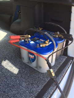

ÉLECTRICITÉ NAVALE ET ROUTIÈRE 18 Mar 2016 06:05 #595858
aningoul 34 écrit:
Ce sympathique appareil, fabriqué à St Jorioz ( Lac d'Annecy ! ) envoie automatiquement, lorsque la batterie voiture est à bloc, le courant charger la 2 ème batterie à l'arrière
Salut l'Ancien,
Comment appelles tu cet appareil et où l'as tu acheté à St Jorioz ???
Depuis belle lurette j'avais aussi un montage treuil électrique monté en direct sur la batterie du véhicule ::K+)
Avec la nouvelle Béhème j'ai fini par mettre une Bosh 90 amp dans le coffre mais si c'était possible je la connecterai bien aussi en direçt ?
Par contre je me méfie du " multiplexage?" Çar çes nouvelles voitures sont, côté branchement électrique, des vraies merdes ....
Dès que je branche une remorque quelconque j'ai le clignotant arrière gauche qui claque :G+-) :G+-) :G+-) et malgré 2 retour en concession " ils" ne trouvent pas la panne ::p-
Alors ne vaut-il mieux pas laisser cette batterie totalement indépendante ??
Bonsoir Meltem ::w- ::w-
J'ai la même voiture que toi et j'ai eu les mêmes problèmes avec mon branchement électrique de la prise de la remorque ::p-
Après plusieurs retours sans résultat, le faisceau électrique a été changé, j'attends ma prochaine sortie bateau pour confirmer si ç'est OK
J'ai installé un treuil électrique mais je n'ai pas pris le risque de le brancher en direct sur la prise remorque ::N-) ::N-) ::N-) , j'ai pris une batterie indépendante
