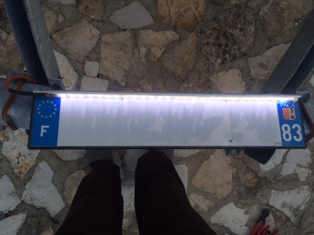

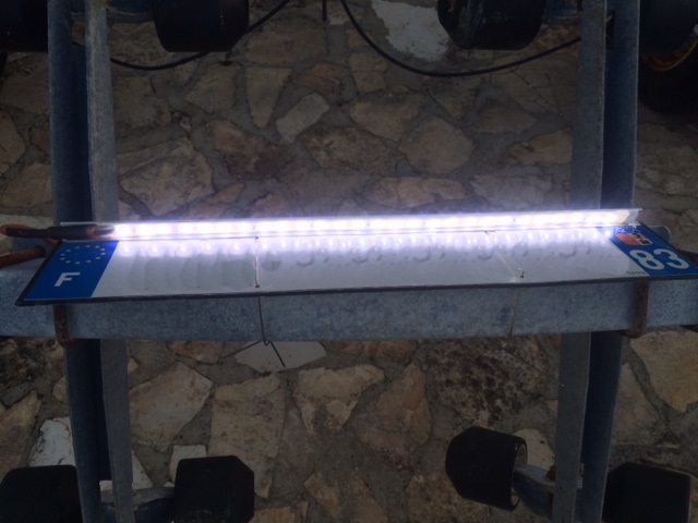

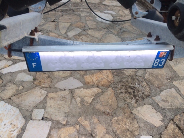

Comme promis voila l'éclairage de la plaque. ::w- ::j-
Du complètement fait maison : :RB:+) :side: :^-C} ::A-) , complètement submersible et très efficace sans aveugler qui que ce soit ::b- .
Un travail pas simple mais le résultat me convient parfaitement :sc))

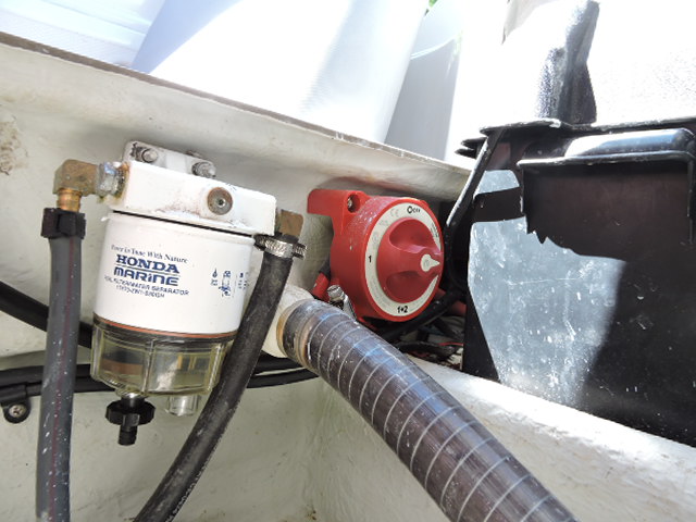

avec cet accessoire rouge, à droite du filtre (à mon avis indispensable et prudent de l'avoir) tu peux: séparer complètement.... coupler.1 + 2 ,... ou choisir la batterie 1 ou 2 en laissant l'autre en réserve.
