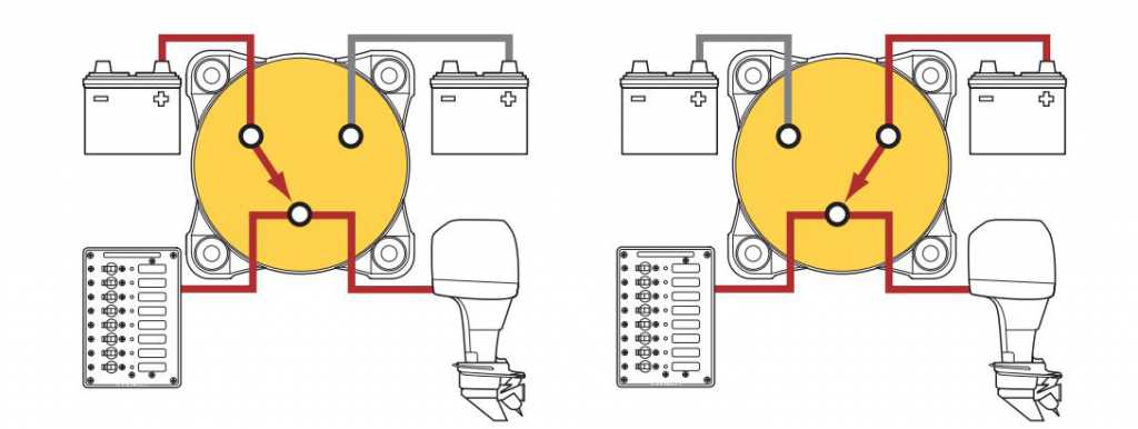

Voila pour la solution commutation manuelle de l'une ou de l'autre batterie SANS POSSIBILITÉ DE COUPLAGE.
Il faut utiliser pour cela un commutateur 3 positions (arrêt , batt.1 ou batt 2) du type
Devant
Derrière
Shéma (commutateur vu de derrière.)
Batterie 1 à gauche ou batterie 2 à droite (La position arrêt n'est pas représentée,)
En bas à gauche la boite à fusible des accessoires (le + relié directement à la borne du + moteur (commutateur à l’arrêt les accessoires ne sont plus alimentés).
Relier tous les moins ensembles.
Petit rappel: C'est une solution simple et moins coûteuse mais demande une bonne gestion manuelle qu'il ne faut pas oublier de faire( ce serait dommage!) :^-C}

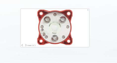

maito, le modèle de commutateur que tu proposes ne me plait pas beaucoup et me pousse à aller plus loin dans mes explications sur les risques de manipulations du coupleur.
En revanche je suis entièrement d'accord sur le fait de promouvoir cette marque "bluesea" avec laquelle je n'ai jamais eu aucun soucis même après +de 10 ans sur des bateau à l'eau.
En fait ce qui est très risqué quand on manipule le commutateur c'est le passage par la position "OFF"...et le commutateur proposé ne permet que cette option pour passer de la batterie 1 à la batterie 2.
Si vraiment vous voulez passer de la batterie 1 à 2 alors il faut passer par la position 1+2 et jamais par "OFF"
Coupler des batteries, n'est jamais une bonne idée. cette mise en parallèle peut fonctionner tant que les batteries sont neuves mais dés qu'une batterie va faiblir alors un courant d'équilibrage va se produire et affaiblir la batterie qui est encore en état.
Concernant le "lead" qui permet sur les moteur de charger en même temps les deux batteries. dans le schéma présent pour francois, ça ne se justifie pas. ce n'est qu'un vulgaire isolateur de batterie qui ne fait que diviser l’intensité de charge....au risque de ne jamais avoir une 1 charge optimale au profit de deux charges moyennes ...et l'on sait que lorsque la charge n'est pas optimale, on va vers un vieillissement prématuré des accumulateurs.

Tout à fait d'accord! ne JAMAIS monter ce dangereux appareil qui ne sert presque à rien vu qu'on ne peut pas passer, en marche, d'une batt à l'autre!
Je cite maito:<<mais trouve- moi un permutateur qui soit avec ou sans coupleur sans ce passage (je suis preneur), et j'ai sélectionné ce commutateur en réponse à la question de François.>>
celui représenté sur ma photo permet, en marche, de passer de la 1 à 1 + 2 puis de 1 + 2 à la deux.
Mais le risque de fausse manoeuvre (OFF) persiste toujours.

Considérations ÉLECTRIQUES NAUTIQUES. 13 Mar 2016 10:22 #595591
Maito,
si l'on veut coupler ou basculer d'une batterie à l'autre sans jamais passer passer OFF, je pense à ça:
Dans la marque bluesea que j'affectionne tout particulièrement.
Le débat sur les batteries pourrait nous entraîner très loin et sans aller vers des considération inutiles pour nous autres plaisanciers qui ne se paieront jamais un lithium à 2500€ il faut savoir quelques règles simples.
Et en fait tout dépend de la façon que l'on a de les utiliser.
C'est sur que si tu as un bateau de jardin, avec une batterie qui ne dépassera jamais 4 ans, que tu ne fais que 10 sorties et que tu gardes ta batteries chargée....Tu as 100 fois plus de change de surprendre ta femme en train de sucer ton voisin que de tomber en panne de batterie.
A savoir que l'on ne tirera jamais 120A d'une batterie 120AH ....au mieux 70A et le processus de sulfatation dégradera rapidement la batterie si une charge COMPLETE n'est pas faite.....une charge complète veut dire que pour un bateau qui charge à 20A il faudra 3h30 de navigation.
Une batterie subit une auto decharge pouvant aller jusqu'à 30% par mois pour les plus moyennes....C'est à dire qu'au bout de 4 mois ..même en la rechargeant elle aura perdu 50% de sa capacité de démarrage instantané...processus irréversible...même avec chargeur desulfateur ( j'ai le meilleur du marché de chez ...FACOM :-) ).
Pour info ma bouilloire weako consonne 20A et il faut 30 minutes pour deux thés !....
Mon guindeau 45A .....A vos calculettes.....
mais quel bonheur quand tu as déconné....et que tu lances ton moteur...avec une lent et agonisant meuuu,meuuu..... et que tu regardes ton potes avec le sourire en lui lançant " remets un coup de petit blanc...je passe sur la batterie 2..." et WWWWRRROOoooommmm
