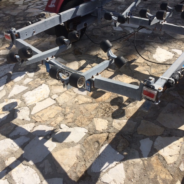

Pour ce qui des câbles de remorque j'ai changé celui d'origine par un 7 x 0.75mm² en véritable cuivre étamé il y a 4 ans, (celui d'origine avait une résistance linéaire bonne à faire un convecteur...recherche du prix le plus bas des constructeurs).
il n'a pas bougé,
Je suis toujours avec la plaque aux dimensions d'origines (respect de la réglementation surtout au cas ou un cycle se blesse les assurances pourraient se retourner contre le propriétaire, (elle rentre dans le coffre puisque un véhicule adapté à mes loisirs) le feux sont d'origine ,je les changerais lorsqu'il seront morts par des LED (12€ la paire étanche non immerge able en magasin agricole pas la peine de commander sur équipe chinoiserie, faites marcher le commerce local!)(15€ pièce en en étanche immergeable)
Considérations ÉLECTRIQUES NAUTIQUES. 06 Mar 2016 14:46 #595200
Franchement ne vous prenez pas la tête :sc)) , restez simples et dans les règles :sc)) :sc)) ,
aningoul tu peux remarquer mes boitiers au gel ::K+) ,

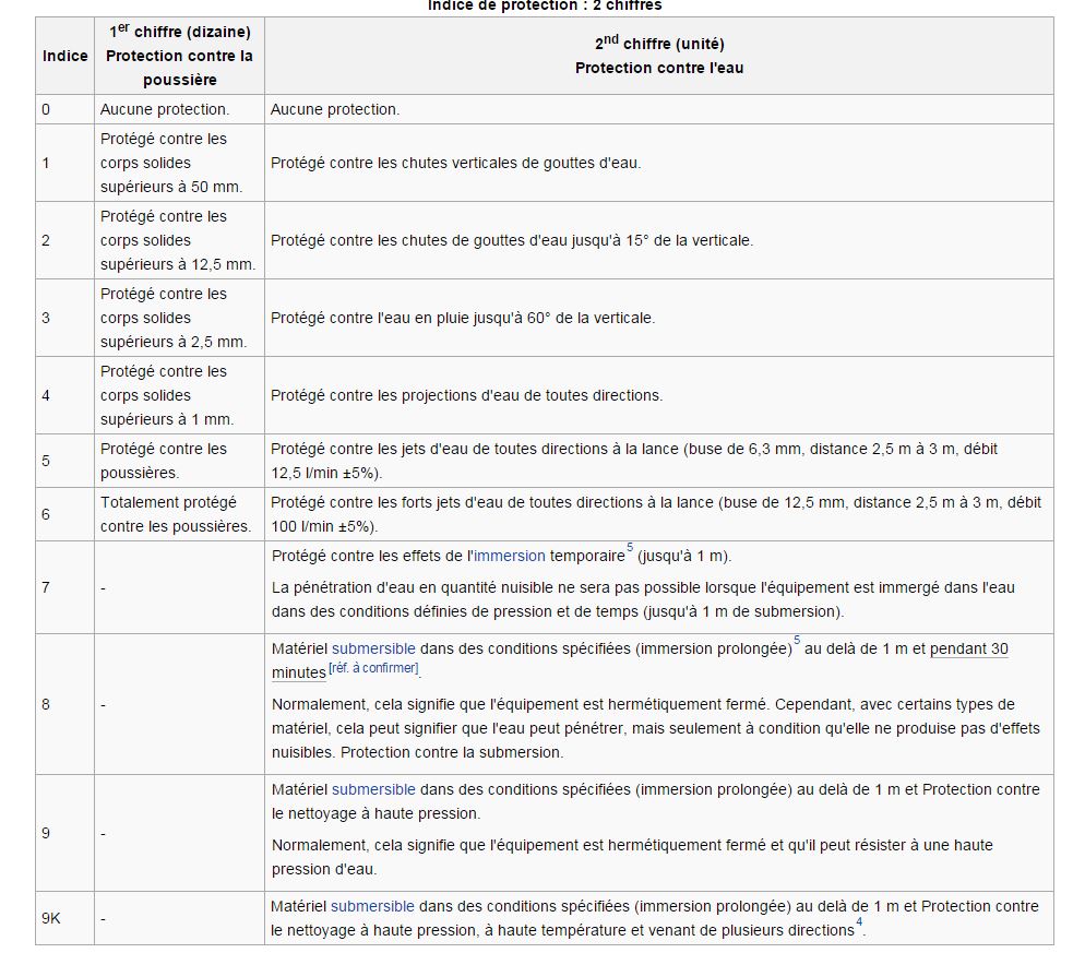

Concernant les feux ils sont submersibles (pour ceux qui ne savent pas ne pas confondre avec étanches.Les submersibles sont complètement moulés, à LED, sans aucun joint et inaccessibles à l'intérieur ::N-) ) Ils ont l'avantage d'être compactes et très faciles d’installation. Un peu plus chers ::h- mais faut savoir ce qu'on veut :^dB} .
La plaque ( dans les normes) est fixée le plus simplement du monde (elle va également dans l'eau et elle est toujours intacte; à condition de rincer à chaque fois ::e- ) .

Oui: j'ai déjà vu ces feux dans un magasin de la zone du fenouillet sur ma commune même, # 10 € pièce. Par contre, ta plaque aux normes au milieu, E XCEL LENT! si le bateau passe bien, je vais approfondir la chose!

je viens de relire...... ta plaque, tu l'éclaires comment ?

Ma plaque est éclairée par une petite rampe LED submersible également, que tu ne vois pas mais c'est très facile à faire à condition une fois de plus de bien maîtriser la connectique (déjà présentée dans mes précédents commentaires) .

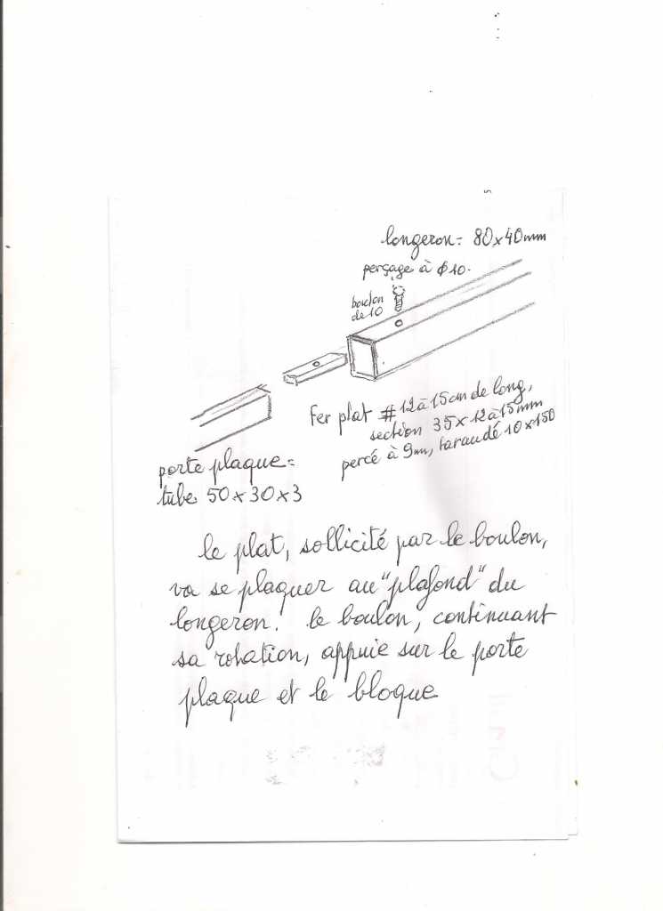

1°) J'ai essayé un dessin montrant comment je fixe mes plaques (sans utiliser les glissières du constructeur) voyons ce que cela donne

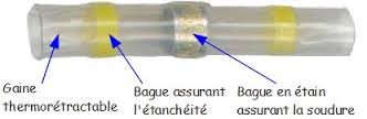

3°) Pour les connexions qu'on préfère ne pas mouiller, il existe des manchons qui permettent de relier deux fils dans un "truc" qu'on chauffe, et ça devient étanche ET submersible. Sois mignon ( ::t- :sc)) ) pourrais tu nous photographier ta plaque plus en détail ? Merci

Concernant le truque qu'on chauffe ça s'appel de la gaine thermo rétractable, il y en a de diverses qualités,donc pas prendre n'importe quoi.Voici le tableau auquel il faut se référer en matière d'IP (indice de protection), cela est valables pour tous les produit alimentés en électricité.

Niet, tovaritch!!!! il ne s'agit pas de gaine termo rétractable, mais de quelque chose de plus sophistiqué.... je vais bien retrouver le nom ! sinon: en cherchant bien j'ai découvert ce matin sur Montpellier un fournisseur extrêmement intéressant y compris au point de vue prix, avec feux submersibles et / ou étanches, liaisons, dérivations.... pas de pub ici sauf via le service publicitaire de www.pneuboat.com donc plus de détails par courriel privé.

aningoul 34 écrit: Niet, tovaritch!!!! il ne s'agit pas de gaine termo rétractable, mais de quelque chose de plus sophistiqué.... je vais bien retrouver le nom ! sinon: en cherchant bien j'ai découvert ce matin sur Montpellier un fournisseur extrêmement intéressant y compris au point de vue prix, avec feux submersibles et / ou étanches, liaisons, dérivations.... pas de pub ici sauf via le service publicitaire de www.pneuboat.com donc plus de détails par courriel privé.
j ai reçu les mêmes de Chine pour 3,4€ les 10 frais de port inclus !

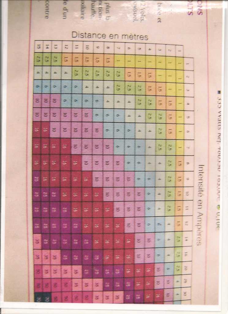

Cher collègue: si j'applique les recommandations de l'abaque du catalogue AD, je m'aperçois du fait qu'entre la prise auto et la "plaque" arrière nous avons 6, voire 7 mètres: aller retour cela en fait 14....
feux de gabarit plus lanternes arrières on n'est pas loin de 80 watts surtout lorsque le professionnel ayant installé l'attelage a ponté les bornes 5 et 7: cela nous fait 6 à 7 ampères
et d'après le tableau que je vais tâcher de scanner et joindre, 6 ampères même à 6 mètres nécessiteraient du 6 mm2 !!!! ::t- ::t-
Bon: il est vrai qu'avec les leds, la consommation est bien moindre. Toutefois, sur les Mécanorem 2016, il y a mélange: du led, ET du classique.

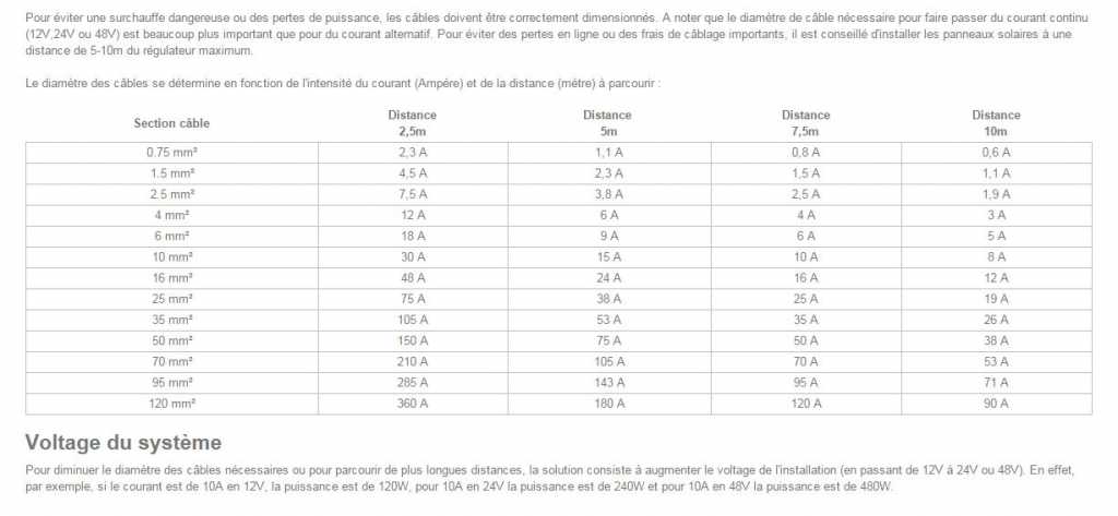

Voici quelques liens très utiles:
forcepas3.free.fr/images/stories/dossier...ice/Section_fil.html
www.volta-electricite.info/articles.php?lng=fr&pg=11068
