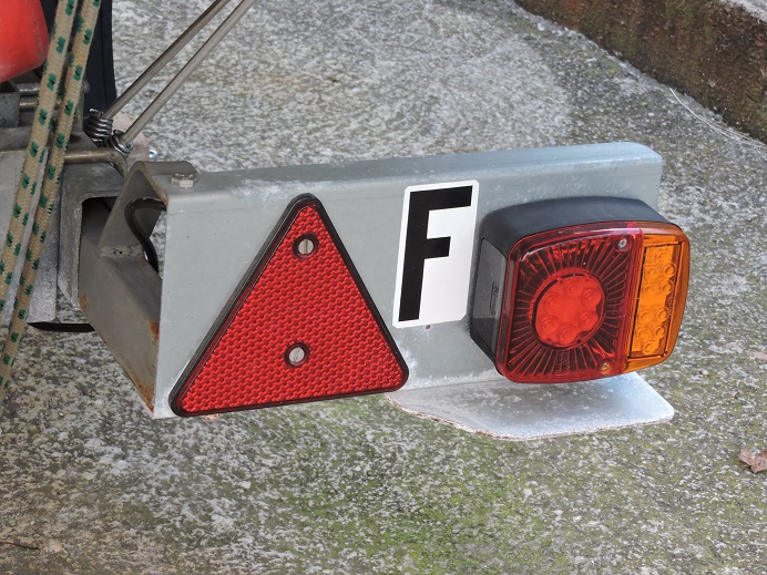

BON! j'ai terminé le câblage de la Mécanorem....qu'est-ce que cela peut être douloureux, parfois, de placer 8 fils dans une prise....c'est pointu, le tournevis a tendance à préférer la main à la vis qu'il doit serrer! Par contre pas de feu d'artifice! ça fonctionne!
Je tiens à dispo le schéma pour qui voudrait aussi envoyer deux câbles vers deux plaques pour être débarrassé de l'immense et pesant machin que les constructeurs persistent à imposer (sauf CBS et Sunway sur ses "submersibles." )

Des photos, aoun!
un schéma;;;; j'essayerai demain matin, d'autant qu'à mon âge, si je ne marque pas tout, dans six jours je ne saurai plus si ça va à gauche ou si on est mercredi!
plaque droite
:sc)) :sc)) :sc)) :sc))
plaque gauche

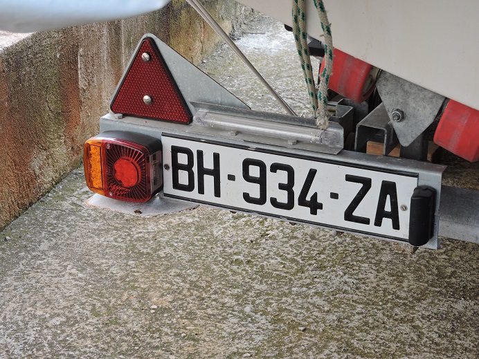

Aningoul : J'ai bien vu que tu avais réutilisé les parties coulissantes du support de plaque, par contre les parties métaliques complémentaires sont elles fabriquer de toute pièces et surtout comment sont elles protogées.
Dommage pour la plaque d'immatriculation, le fait de l'avoir coupé la rend non conforme, en dimensions et surtout il manque le cartouche de la région, libre mais obligatoire!

Buz 5629: oui: sept conducteurs de section chacun 2,5 mm carrés. pour le huitième, qui va alimenter seulement une navette de 10 watts, j'ai rajouté un fil de 1 mm 2.
Pour la plaque: dans la mesure où les chiffres et les lettres sont de la taille normale, permettant d'identifier le véhicule et son propriétaire, cela m'étonnerait qu'on me cherche des totos dans les cheveux (absents depuis longtemps!!!!) Par contre, ta remarque va être utile, car je vais me faire faire une plaque avec chiffres et lettres un peu resserrés et je collerai à droite la cartouche régionale: il y en a des collantes chez Noroto.
Je n'utilise pas les parties coulissantes ; mes "manches glissants, ", tube acier 50 x 30, entrent dans les extrémités des longerons: ils sont maintenus immobiles en place par des boulons de 10 qui se vissent dans du plat de 30 x 15 taraudé à 10 x 150: à mesure qu'on tourne, il va se plaquer au "plafond" du longeron (c'est comme si on avait soudé un écrou de 10; mais les longerons étant galva je préfère les laisser tranquilles.... difficile à expliquer: je vais joindre ça par dessin et / ou photos.
et tout est en ferraille ordinaire, avec deux couches de minium gris (Casto) revu chaque fin de saison.

pat9556 écrit: Bonjour a tous
Bonjour à tous !
J'ai bien lu tout ce qui est ecrit et suivi le fil de vos bricolages .
Je suis fortement intéressé car la plaque arrière de ma derniere remarque Mecanorem est vraiment trop imposante pour rentrer sans pb dans mon X3 ( meme en break ) et surtout j'ai peur qu'elle déchire mes sièges en cuir .
Je me suis donc rendu chez deux fabricants de remorques qui se trouvent, un dans ma ville et l'autre dans un village à 4 km de chez moi .
Je leur ai expliqué çe que je voulais ( un genre de deux petites plaques coulissantes comme çelles fabriquées ( trés proprement je dois dire par Aningoul ...)
Tous les deux ont été formel : çe genre de plaques ne sont pas homologuées donc tout à fait illégales et je ne vous donne pas 48 h pour vous faire "gauler " sur nos routes de Savoie . :^-C}
Voici les caractéristiques officielles des plaques d'immatriculation :
"La plaque d'immatriculation doit être réalisée par un professionnel (garagiste ou fabricant de plaques par exemple) et doit être posée de manière visible et inamovible.
Elle porte le numéro qui est inscrit sur le certificat d'immatriculation (ex-carte grise).
Elle doit être conforme à un modèle homologué, et ce numéro d'homologation doit y être inscrit.
Souvent c'est TPPR suivi d'un n° à 4 chiffres)
Elle doit respecter des règles de tailles et de disposition des éléments la constituant (hauteur et écartement des lettres et des chiffres, forme des tirets notamment).
Le numéro peut être disposé sur 1 ou 2 lignes."
Il existe deux modèles de plaques : les FNI et les SIV.
Toute autre plaque est totalement ILLÉGALE :^dB}
Je dois vous dire qu'il y a peu mon épouse s'est faite arrêter à la frontière avec une plaque où nous avions collé par dessus le logo de Rhones Alpes ( qui est horrible) le drapeau de la Savoie ( croix blanche sur fond rouge!!!)
Et bien il a fallu qu'elle le décolle TOUT de Suite sinon elle se faisait verbaliser ...
Alors monter une plaque entière non homologuée, meme pas en rêve sinon c'est la prune assurée ::r-
Il va donc falloir que je trouve " autre chose " ::e- ::e- ::e-
