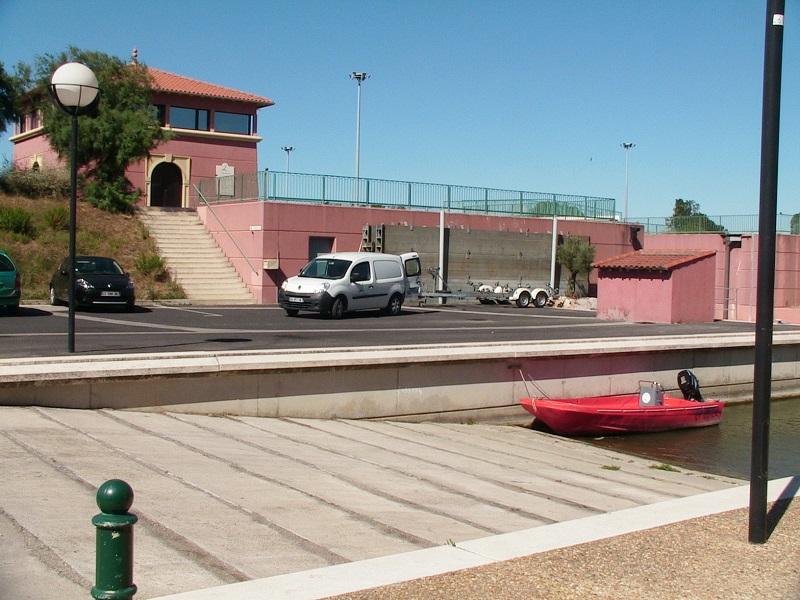

Considérations ÉLECTRIQUES NAUTIQUES. Les treuils 10 Mar 2016 08:06 #595416
  • Messages : 29766
  • Remerciements reçus 1444
Bonjour à tou(te)s les humain(e)s de bonne volonté!
Lors de mes débuts en treuillage électrique, j'avais emprunté un gros ampèremètre (et son propriétaire, électricien professionnel! :sc)) ) et nous sommes allés sur une cale de caractéristiques "moyennes"
(cale de Lattes, ma commune, à 55 ' de la mer plus écluse ::t- )
Nous avons donc mis à l'eau....
Puis halé !!!! et là, l'aiguille de l'instrument s'est affolée.....25....45 amp et bloquée à 60, le maximum, au moment où la masse pèse le plus, c'est à dire juste avant que le centre de gravité franchisse le(s) rouleau(x) d'attaque!
D'où nos déductions
- La batterie, une 40 Amp de récupération....(elle a tt de mm tenu un an....) "serait" probablement insuffisante
- pour éviter de mettre celle de la voiture "à plat", il valait mieux que le treuil ait "sa" batterie: ( avec un système de coupleur séparateur permettant de la recharger en roulant)
-et une constatation: en mouflant, on divise l'intensité nécessaire par deux ( -et on multiplie le temps de la manœuvre
de halage par deux ! ::t- :G+-) :G+-) ...... )
Dans ces mêmes périodes j'avais acquis un frigo/congélateur Waeco 220/12 volts qui ne quitte pas la bagnole de Mai à Octobre. J'ai donc installé dans la malle une batterie 70 amp alimentant ledit frigo sans aucun problème (a fonctionné sans recharge 28 heures entre Igoumenitsa et Venise à bord de l'Europa Palace, Minoean Lines !!!!) et au moment des treuillages, le WARN, 1700 acquis chez Bateaushop aux meilleures conditions.
Jamais eu besoin de moufler
Satisfait du système pendant sept ans- entretemps je suis passé au Warn 3700, (même fournisseur) car la charge avait augmenté de # 300 kgs,- j'ai, de plus en plus, utilisé carrément la batterie de la voiture, car si, en effet, le treuil consomme beaucoup, cela dure moins d'une minute! et détail amusant mais positif: si entretemps on met quelqu'un au volant et le moteur de la voiture eb marche, ça va nettement plus vite!
Vos expériences sont les bienvenues et utiles à ceux qui s'apprêtent à rejoindre la communauté des méteuraloélectriques
J'adresse à ces nouveaux venus la bienvenue et surtout une mise en garde:
L'usage du treuil électrique est harassant: car sur la télécommande, il faut appuyer.... avec le pouce!
