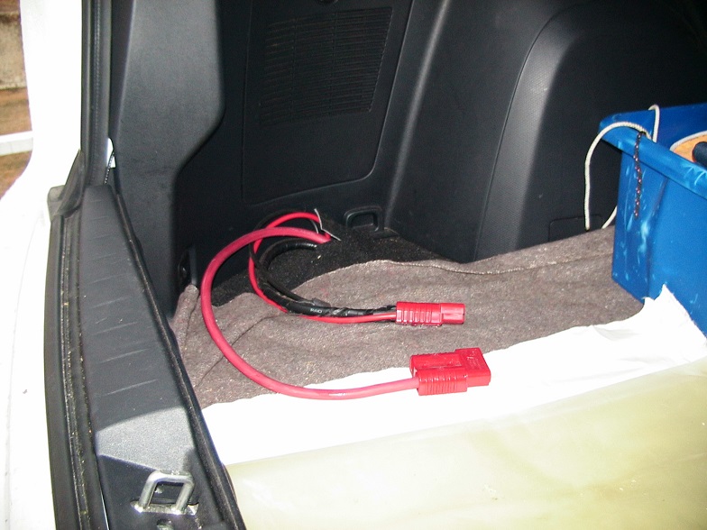

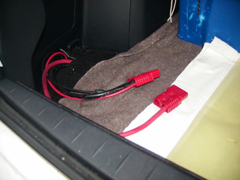

À propos de l'électricité que nous allons utiliser: pour faire fonctionner nos treuils: il y a les inconditionnels de deux batteries: celle de la voiture, pas touche, et une autre spécialement réservée au treuil
Quel-qu’elle soit, il faut prévoir une "autoroute à grand trafic" pour acheminer l'intensité nécessaire : (jusqu'à 70, voire 90 Ampères au moment où le halage demande le plus d'efforts) divers calculs et/ou formules vont aboutir, si l'on part de la batterie auto, à l'emploi de câble Ø 50 mm2:: j'ai depuis 2 ans utilisé du 35 mm2.... ça se passe bien. (Le trajet étant de 5 mètres).
( Il est préconisé de poser aussi un câble retour! Comme 99% des gens ici, je triche et fais le retour par la masse de la voiture)
Autre batterie:

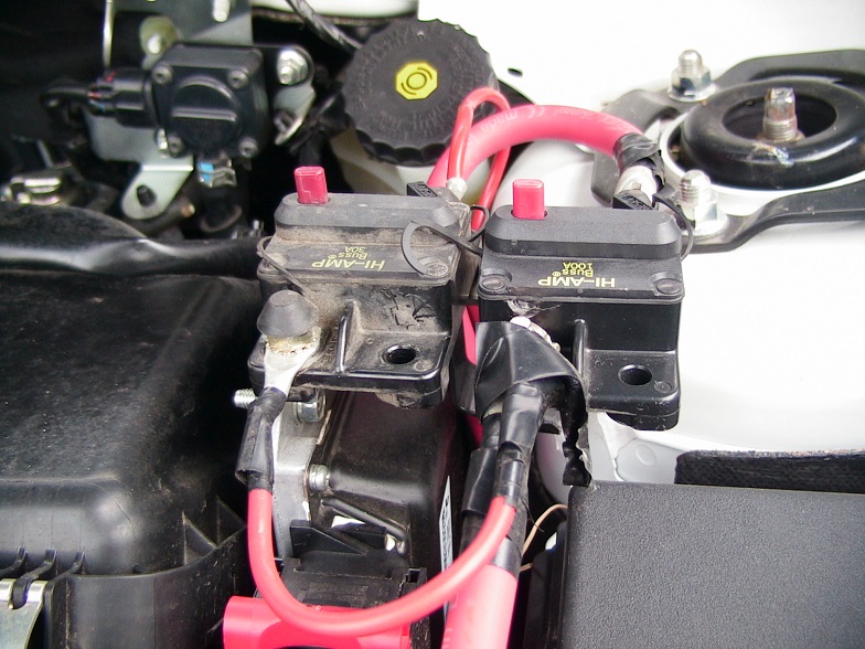

1°) J'ai prévu un cable 25 mm2 entre l'avant et l'arrivée au point de charge ( ::t- ::t- et retour par la masse)
Bien entendu, ces câbles sont protégés sous le capot avant par des disjoncteurs "en conséquence"
2°) La batterie 2 est dans la malle arrière
Certains la placent sur la flèche de la remorque, dans des coffres "prévus pour", collant ainsi une surcharge de 20 bons kgs à la malheureuse voiture déjà bourrée vu qu'on part en vacances !!!!
!!!! Chacun son pour et son contre!
À vous!

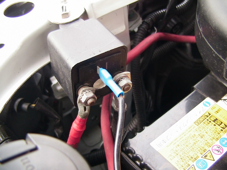

Ce sympathique appareil, fabriqué à St Jorioz ( Lac d'Annecy ! ) envoie automatiquement, lorsque la batterie voiture est à bloc, le courant charger la 2 ème batterie à l'arrière
J'ai opté pour ces disjoncteurs plutôt que pour des fusibles très onéreux.

En revenons-nous à l’électricité, s'il vous plait ? J'ai évoqué hier après midi l'autoroute nécessaire au transfert d'intensités énormes de la batterie jusqu'à l'arrière: le "péage" de cette autoroute doit être en conséquence! Donc: prises Fenwick
Là aussi, j'ai préféré les faire aboutir dans la malle plutôt que dehors, sur ou à côté de l'attelage! Le moindre rigolo ou jaloux, en provoquant un court circuit, pourrait causer du vilain
Du reste, lorsque je ne treuille pas, je coupe au disjoncteur sous le capot avant: deux précautions plutôt qu'une.

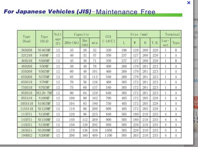

ÉLECTRICITE NAVALE & ROUTIERE 17 Mar 2016 22:08 #595853
Bonsoir à tous, ::w-
Désolé pour le retard mais beaucoup de travail (pour le moment.....).
Sur le principe je rejoints complètement Aningoul et d'autres (2 batteries bien gérées) pour toutes les raisons déjà évoquées ::X- .
Maintenant se pose la question 50 ou 70 ou plus....
alors faut s'accrocher :+:+) :+:+) :+:+)

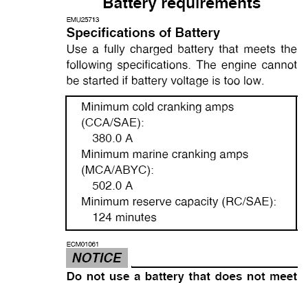

Voici ce que dit le manuel Japonais (qui logiquement devrait être la référence):
(JIS:Japanese Industrial Standards)La notice indique seulement le Courant de Démarrage à Froid à -18° (65D31) 389A et à O°(95E41) 512A
Rien est indiqué concernant la capacité exprimée en AH :RB:+)
Concernant la notice Américaine (toujours pour le même moteur!)
Je ne rentrerai pas dans les détailles en expliquant les CCA/SAE/MCA.... :sick: c'est trop long...
mais les résultats sont là 380 et 502 (contre 389 et 512 chez les Jap.)
Par contre il y a la notion de capacité MAIS en minutes ::t- Pas d'affolement ! la formule est simple (ne me demandez pas de détailler ::N-) )
Capacité(A/H)= 120(RC)x60x25:3600= 51A/H (je ne sais pas ou ils l'ont trouvé?)

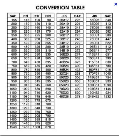

Et enfin chez nous
On trouve du CCA(Américain) et du En certes européen mais 1080A pour un si petit moteur ::t-
Par contre 70A/H de capacité me parait cohérent si en se réfère à ce tableau Chinois :sc))
Quand on met tout cela dans un shaker mais surtout par expérience( et selon mon avis) je mettrai 2 bonnes batteries de 50 à 70Ah en respectant les 400 à 600A au démarrage (-18 et O°)
J'espère avoir été le plus clair possible :whistle: ::j-
