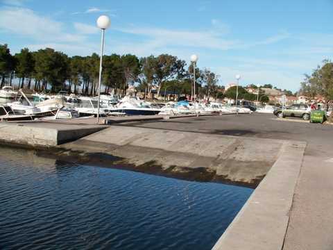

pour en revenir à notre sujet électrique: qui pourra m'expliquer comment , à Saint Florent, un Monsieur a remonté son bateau avec un treuil relié à la prise remorque par du.... ::t- 2 x 2,5 ::t-::t-::t-::t-
Une des fiches étant reliée au 6 (stops) pédale de frein maintenue par un bout de bois)et l'autre au 3 (masse) <<parceque, sur les installations de l'époque, ces deux branchements étaient en 2,5 mm2; les autres en 1,5 >>.......
Et le bateau, # 400 kgs, est monté assez vite, et bien! et les fils étaient à peine tièdes!
Pente à 0,00000000000001 %

Mais pas du tout, Angelo! juges-en, tiens!
Non stò contando ballune !!!! :sc)) :sc)) ::r- ::r-
