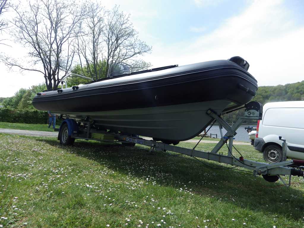

Un de mes préférés est le 800 racing.(j'ai bien failli craquer d'ailleurs pour un engin entre le 800 racing et le 800 raid , après discussion avec LP il voyait bien ce que je voulais)
Bon a priori on est un peu mouillé quand ça remue...ça plaisait pas à mes filles!
Une petite photo du proto aquavite 740.
Un technohull sans le superflus pour beaucoup moins cher...mais chut
J'ai augmenté aussi beaucoup le déport de mon moteur (j'ai mis un bobsmachin extrem en 10) , si tu fais ce genre de chose il te faut un tableau arrière très renforcé moi c'est carrément 2 énormes ridoirs, pas évident car mon pont est en nid d'abeille et la résistance à la traction n' est pas terrible sur ce genre de matériaux.
Ca rajoute du poids (ça pèse un poids d'enfer ce truc...bien plus lourd que mon ancien cmc) mais la différence est assez nette et va dans le bon sens.
J'ai gagné en motricité lors des reprises de gaz et en stabilité ce qui me permet de lifter encore plus sans me faire peur.(mais j'en mene toujours pas large à partir d'une certaine vitesse...)
Toujours très peu de sensibilité au trim (enfin moi je sens pas trop la différence) mais ça c'est les carènes à steps. (très troublant quand tu viens du solent qui lui est très sensible au trim)
Bon ben on attend le dénouement de ton histoire nous! ;) un humber ,un xs rib...un superbombrib?

Pour les flaps ,j'étais persuadé jusqu'à peu qu'ils avaient un intérêt en phase de dejaugeage et qu'après surtout les miens assez haut ne servaient plus à rien.
Pour les faire avancer faut leur lever le nez à nos bateaux donc ça traine du cul au départ.(sur le solent je mettais même le mouillage dans le coffre arrière)
En mettant une caméra (je sais drôle d'idée...mais j'ai copié sur d'autres) pour mieux me servir de mon lift ,je me suis aperçu qu'ils touchaient l'eau bien plus souvent que ce que je croyais!
Donc sans être totalement sur je dirais que peut bien que oui on gagne en stabilité.
