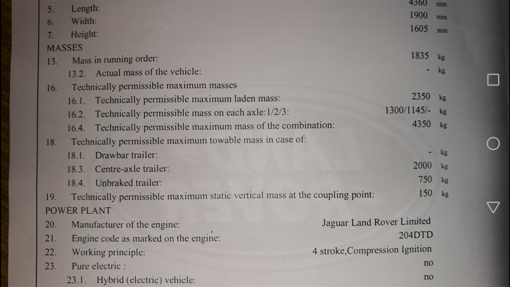

J'ai changé mon tracteur très récemment. J'ai pris un Évoque pour ses qualités de tracteur boîte auto et 4 roues motrices.
J'en suis très satisfait après 13.000 km et déjà 4.000 km avec la remorque de 1.8t. Je pense qu'elle correspond au poids max que tu recherches.
Je mets ici le certificat de conformité

Exemple ton Evoque : si le PTAC est la ligne 16.1 : 2360 kg + 1800 kg = 4160 kg. Donc tjrs OK puisque inférieur à 4350 kg (ligne 16.4)
