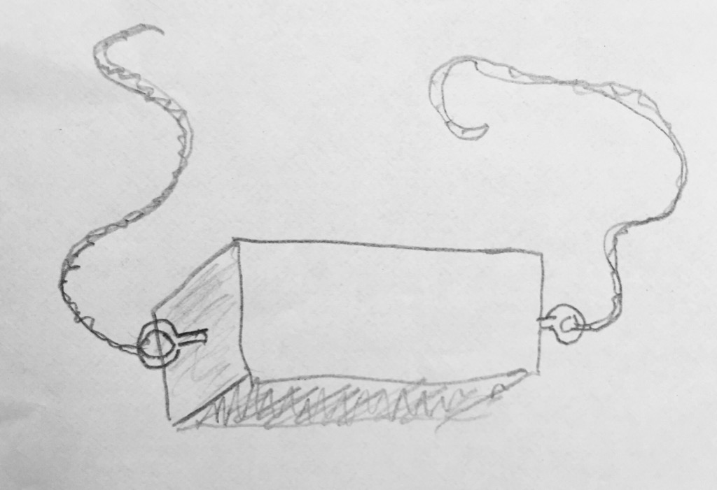

non les vendeurs n'ont (sûrement) pas ce qu'il faut... donc vient avec des sangles à cliquets et cale en bois avec une securisation pour ne pas la perdre en route...

En plus de la cale en bois sécurisée d'Artmaniacq, je me débrouille pour faire reposer l'embase du moteur sur un élément costaud de la structure de la remorque sur un patin rectangulaire en caoutchouc. Un 50cv est léger, ce ne sera pas un problème...
