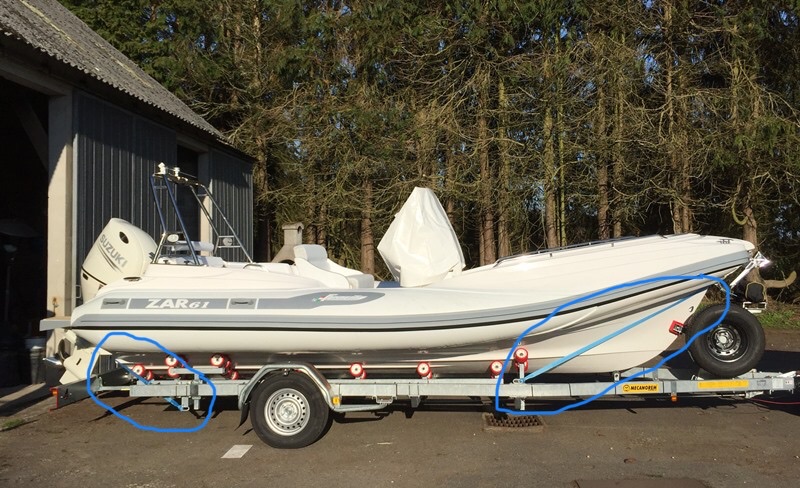

Pour l’attacher sur la remorque on a besoin de trois sangles.
une grande qui sera attachée a la cadène avant et se fixera vers l’arriere sur la remorque de chaque côté pour empecher le bateau d’avancer en cas de freinage brusque.
deux petites sur chaque côté de l’arriere qui solidariseront  la coque avec le bateau.
Ne jamais sangler par dessus les boudins, les vibrations auraient vite fait de les marquer a vie ..
Ne pas compter non plus sur le čable qui vient du treuil, il n’est pas fait pour cela...
Et comme une petite photo vaut plus qu’un long discours :

Sebm: pour attacher un bateau sur sa remorque, il ne faut jamais mettre des sangles en contact direct avec les boudins gonflables, de façon à ne pas user ceux-ci et faire des traces dues aux frottements sur des longues distances.
Il faut en fixer deux à l'arrière, au niveau du tableau arrière, il y a deux anneaux de ski pour cela. Pour l'avant, mettre une sangle au niveau de la cadène: là ou sera accrochée la sangle du treuil. A chaque fois, tu devras te servir du chassis métallique de la remorque pour les sangles. Tu peux ajouter un tendeur réglable en acier galva à l'avant...c'est un ridoir, un vrai plus !
