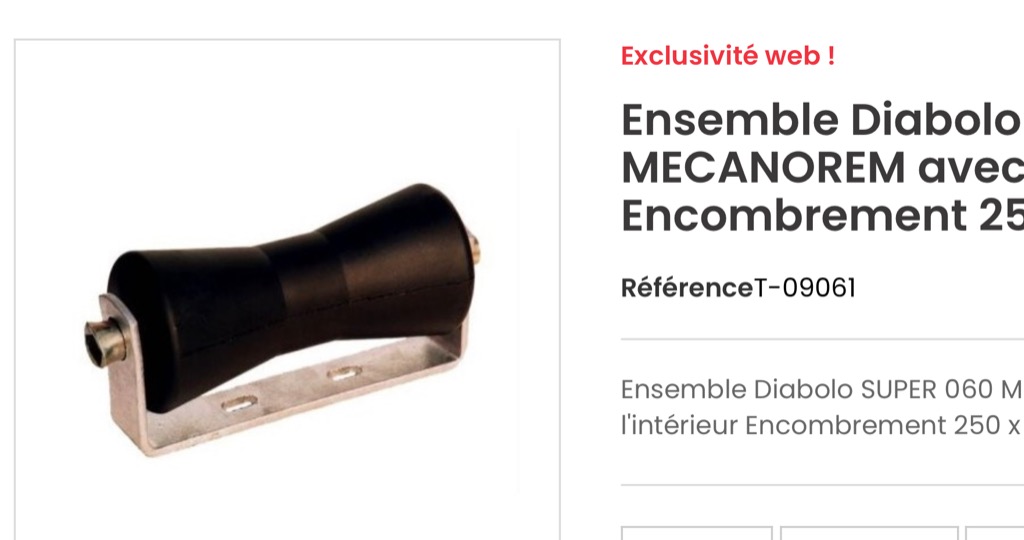

Je solicite (à nouveau !) votre aide pour m'aider à trouver ce fameux diabolo.
Je pense en mettre 2, mieux trop que pas assez
Par contre cela fait 2 h que je cherche, je n'en trouve pas adapté à ma remorque. Ou alors je cherche mal...
Les couleurs des diabolos ont-elles une importance?
Pouvez vous m'aider à choisir ce qu'il faut svp
Le tube carré de la remorque fait 60mm de large et 80mm de haut
Merci beaucoup !

Pour Sebm: j'ai préféré qu'un un bon comme Scata te répondre sur le gelcoat et résine etc...je n'ai pas les compétences.
Par contre, écoute le conseil d'Artmaniacq en ce qui concerne le choix du diabolo pour la remorque, trouve les colliers adaptés chez Uship ou carrément un constructeur de remorques, pas la peine de mettre deux diabolos, un seul suffira !
Enfin, une fois le travail terminé, je te recommande d'investir dans une protection Keelguard, meme d'un metre de long seulement, tu ne regretteras pas, promis !
