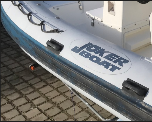

A quoi peut etre du cette décoloration ? Inquiétant ou pas ??

Oui, David, j'ai remarqué cette décoloration de la bande de caoutchouc ( d'origine noire ou bleue ? ). A mon avis, c'est parfaitement jouable de la rattraper avec des produits adaptés, ou meme en peinture, mais il faut demander confirmation ou explication au proprio actuel.

Voila la réponse du proprio concernant la bande de caoutchou :
"Savez vous à quoi est du la décoloration de la bande de caoutchouc des flotteurs ?
Ia bande n'est pas décolorée, il s'agit d'un essai de peinture noire pour raviver la couleur, mais la peinture n'a pas tenu."

Je pense qu'un ponçage.... mais mollo! devrait faire disparaitre les restes de noir; n'hésite pas ensuite à refaire des QUANTITÉS de lavages à l'éponge vaisselle (re-mollo!) avec du STARWAX détergeant neutre...... Même bariolé, tu finiras par "sentir" le moment où "ça va"....
Essaie ensuite une peinture là , signalée par le patron:
my.pneuboat.com/forum/8-pneumatiques-et-...r-semi-rigide/unread
Le support a l'air sale peut-être, mais sain.

J ai eu un coaster 540 de 2003 est c était pareil pour la bande de ragage ,le bleue est dans la masse et pour moi il y a pas grand chose a y faire

Si, si, bien sur que si il y a quelque chose à faire: ce n'est qu'une bande de protection, très efficace d'ailleurs, en caoutchouc à repeindre. Mais, il faut poncer un peu pour la préparer, puis repeindre avec une peinture et un diluant adaptés, rien d'autre !
Ceci dit, les couleurs vives comme le rouge, bleu, jaune sont celles qui passent le plus vite aux UV.
Pour notre part, deux fois par an, nous passons certaines parties des bateaux avec une crème à luster, et ça vieillit beaucoup mieux.

Et cette fameuse bande de protection c'est un caoutchouc normal ??

A mon avis, oui, c'est du caoutchouc très épais, donc costaud, ce n'est pas de l'hypalon avec des petits fils que l'on peut voir fréquemment sur les boudins gonflables. Il faut donc poncer et repeindre...Soromap, entre autres, vends ou vendait des produits adaptés. Attention, comme dans la peinture carrosserie auto, la préparation a beaucoup d'importance..elle déterminera la tenue, la résistance et l'aspect final.
Tu devrais contacter un spécialiste des réparations sur pneumatiques. Il me semble que récemment, sur ce forum, il y avait de la pub pour un réseau de pros " les boudins.com " la raison sociale y ressemblait...
Si tu ne trouves pas, contacte des spécialistes de la restauration auto et moto qui te donneront la marche à suivre pour a peinture sur caoutchouc.
