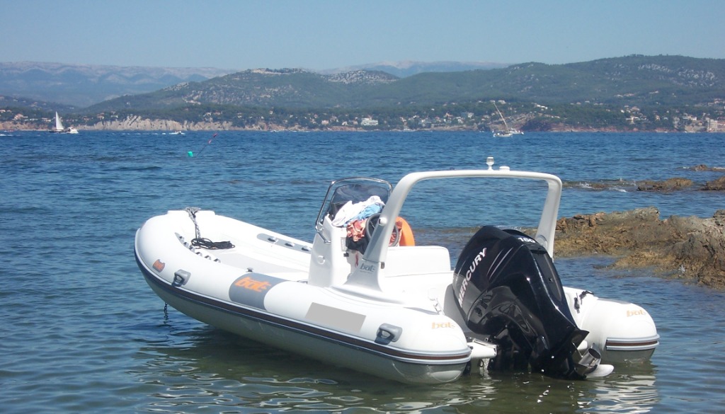

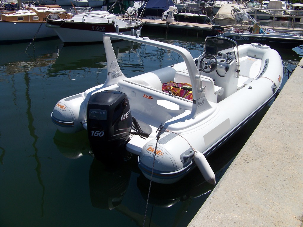

Non, ce n'est pas la mort, mais c'est 250 € la courroie sur un 250 CV, et c'est 4H00 de main d'oeuvre sans molir.....Quand ça se passe bien.
Et si tu l'avais déjà fait sur un 3,3L V6 Yamaha, tu saurais que c'est bien chiant. Peut-être moins que sur certaines bagnoles, mais sûrement plus que sur d'autres.
En tout état de cause, la chaîne, c'est à vie ou supposé l'être.
Si une chaîne casse, faut peut-être se poser la question de l'entretien du moteur sur lequel elle a cassé tout comme une courroie qui casse.
C'est la raison pour laquelle, lors de l'acquisition de mon dernier bateau, j'ai cherché, mais pas trouvé dans le laps de temps que je m'étais fixé, soit un Verado soit un Suzuki. Mais en désespoir de cause, je me suis rabattu sur le modèle de bateau que je voulais, qui était équipé du F250 Yamaha.
Et pour les prochains, je fuirai les moteurs à courroie de distri. Ce n'est franchement pas la plus grosse avancée technologique que les motoristes aient pû faire ces 40 dernières années. Si ce n'est t'en coller pour 500 ou 600 € tous les 5 ans avec l'immobilisation d'une journée qui fait chier. ;) ::r-
Un Verado L4 150 CV, c'est une chaîne de Distri, et ça marche aussi bien voir plus fort qu'un F150, au moins en phase d'accélération. Et pour les plus chanceux avec une dir électrohydraulique sans des clapets qui font cloc cloc avec une LS ou Seastar.
Mon meilleur moteur a l'utilisation, à l'entretien, comme pour le reste, c'était le Verado 150 sur mon Bat 5,90
N'en déplaise à ceux qui disent avoir eu les plus gros emmerdes de leur vie avec un Mercury il y a 50 ans ::M-) :sc)) , ou soit disant au mauvais SAV parce que quand on ne veut pas son chien, on dit qu'il a la galle. :G+-)
