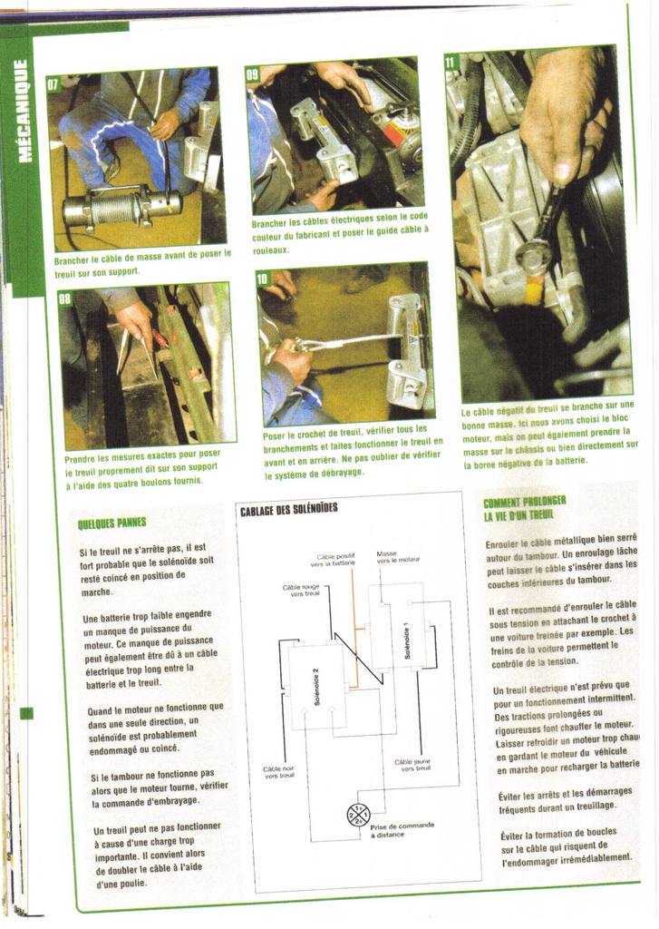

Je pense que wéné voulait juste te spécifier où l'on devait connecter le fil blanc (white wire) et le fil jaune (yellow wire) que l'on voit sur le croquis du récepteur (receiver) de la télécommande du treuil ::K+)

donc si j'ai bien compris le jaune et le blanc sur l'une des 3 fiches A B C, (de la commande filaire ),en débranchant les fiches une à une je saurai la-quelle est le in et le out.
Et le rouge sur le plus venant de la batterie, le noir sur le moins venant de la batterie.

phane29 écrit: donc si j'ai bien compris le jaune et le blanc sur l'une des 3 fiches A B C, (de la commande filaire ),en débranchant les fiches une à une je saurai la-quelle est le in et le out.
Jaune et Blanc Sur A et C.....pas sur B !
Tu fais jaune sur A et Blanc sur C si ta commande est inversée...ben tu changes
Tu as d'autres photos de ton montage?

Excellent l'article Bod76. ::K+) ::K+)
En tout cas, ce post est je trouve très constructif et je remercie Phane29 de l'avoir initié :^dB}
