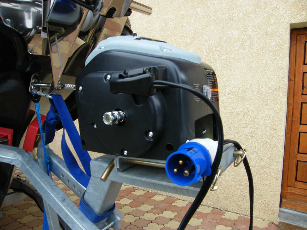

Ne te tourmente plus ,je te montrerai le mien ( de treuil) lors de notre sortie au Lac Majeur
Tu verras, rien de bien compliqué avec un montage "clean" et très simple ..

Bref, après une saison d'utilisation je peux te dire qu'il est "tip top" et que ni ses fils, ni son fusible de 70 amp ne chauffent à la remontée ..
Dimanche, au salon du Bourget, j'ai rencontré un gars qui avait l'air de "toucher" en électricité et qui m'a convaincu..
Je viens donc d'acheter un "disjoncteur" de 65 amp que je vais mettre à la place de mes fusibles...
Il m'a assuré qu'il n'y aurait aucun pb et au pire, il "claque"!
Petit conseil donné par le vendeur du treuil: Ne laisser "que" la longueur de câble nécessaire à la remontée afin de ne le faire travailler que sur le premier tour de tambour
On voit tant de gars qui laissent 4 ou 5 spires complètes de câble sur le tambour ???
