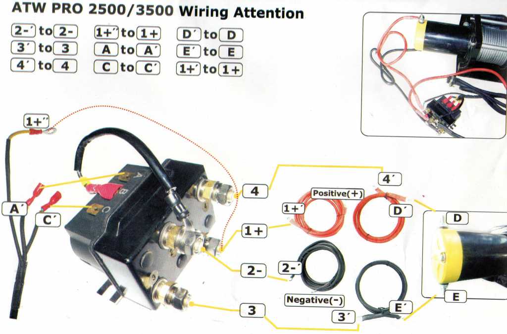

Pour répondre à Jean Mi je dirais que le fil "court" à l'extérieur de la carosserie puis rentre dans le coffre arrière pour être "protégé"
Pour rassurer les "inquiets" je dois avouer que j'ai démonté aujourd'hui même la prise "extérieure " et je l'ai repositionnée dans le coffre arrière ....Comme cela il sera moins "exposé
J'ai donc écouté mes potes "Olive 33 et F3d73",encore merci à eux ...
Pour n'oublier personne je remercie aussi Aningoul qui m'a souvent conseillé de mettre un "disjoncteur".
Comme je ne voulais pas qu'il nous pète une durite à se faire du soucis pour un éventuel incendie de ma voiture, j'ai fait un effort et le disjoncteur est posé ...
