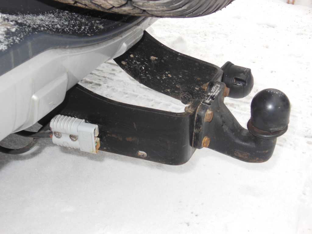

Bonjour à tous, ::r-
Excuse moi, Phane je n'avais pas vu ta question ... ::L-
En effet j'ai une superbe télécommande dont l'antenne se fixe en un instant sur le "corps" du treuil ..
Par contre pas de disjoncteur mais simplement un fusible de 70 amp au plus près de la batterie .
Pour le diamètre du cable, je ne me pose pas de question, j'utilise tout simplement celui qui est vendu avec le treuil ::M-)
Quand à la prise voiture/treuil j'ai le même qu'Olive ( mais en gris car je n'aime pas le rouge ::e- )
Cette prise est fixée directement sur le chassis du porte attelage !
Cette photo vient d'être prise après un hiver assez rigoureux, actuellement le fil (+) est débranché coté batterie !!!
Tout sera soigneusement nettoyé avant la "remise en fonction "

Ta prise est vachement exposée, Alain ! ::t-
Le sujet a été verrouillé.
Treuil electrique 26 Mar 2013 20:11 #520284
Cest vrai, Olive, mais pour que ce soit simple à utiliser il ne fallait pas qu'il soit trop loin de la prise coté Treuil :rB:+)
c'est pourquoi le (+) n'est alimenté que lorsque je vais me servir du treuil ::K+)
Le reste du temps il est débranché de la batterie ...

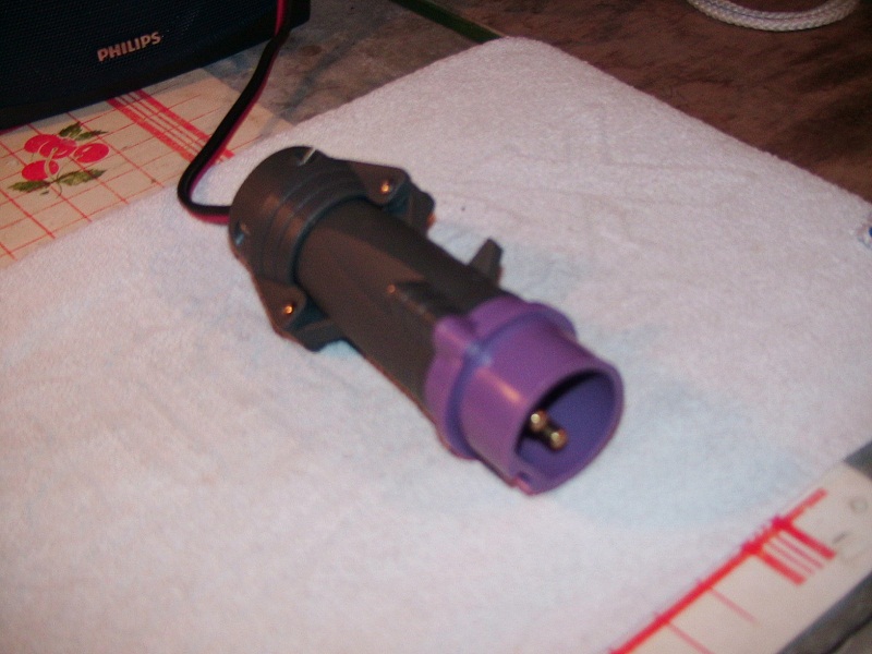

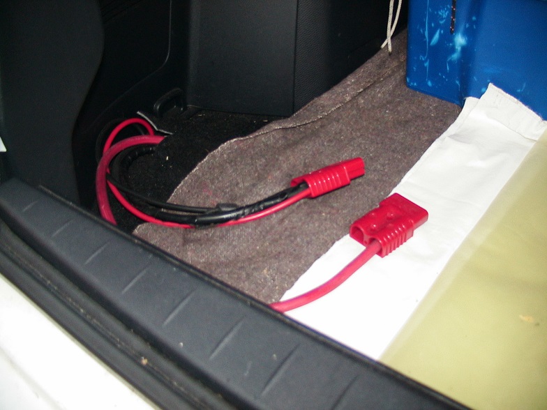

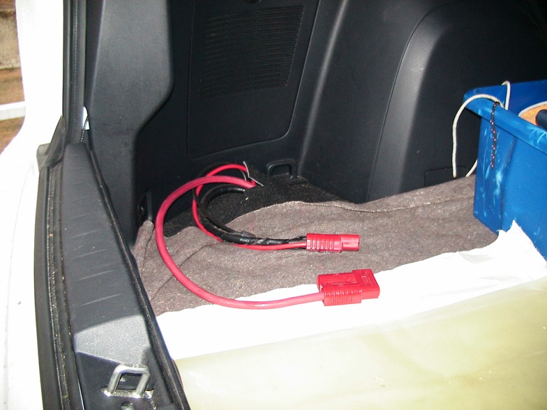

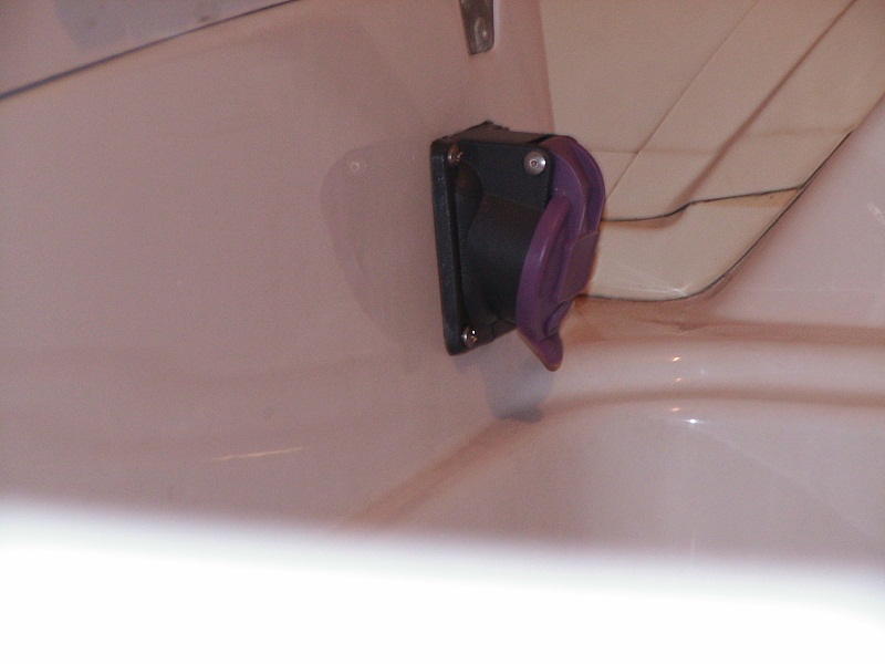

Avec un Warn 3700, je passe de la batterie voiture à l'arrière avec du 35 mm2: théoriquement un peu "juste" mais ça "le fait" même avec du 25 mm2. Bien évidemment au départ, un disjoncteur 80 ampères trou"vable" chez nos ship chandlers (Catalogue Accastillage Diffusion page 241: 49,50 €)aboutissant à une prise Fenwick bien sûr non pas dans la neige et le verglas ::M-) ::M-) ::M-) ::M-) comme sur une photo ci dessus, mais DANS le coffre de la voiture, dans un coin bien SEC!
(Je précise: bateau en ordre de navigation: # 800 kgs.)
Comme prise basse tension fixe, je ne connais (grâce à Wené ::r- ::r- ) que les Legrand "basse tension bâtiment 32 ampères"
mais l'on ne peut les monter qu'en bout de câble d'au maximum 6mm2.... une prise genre remorque? oublie!
Regarde, Abominable homme des Neiges!!!! :sc)) :sc)) :sc)) :sc))
À l'abri des intempéries..... et des voleurs!!!!!
et ::r- ::r- pour tout le monde.

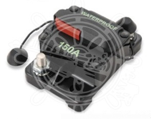

A laurent83490, merci de ta réponse, je joins une photo d'un disjoncteur magnétothermique,est-ce que c'est ça,
et de quelle intensité me conseilles tu ?
Je pensai poser un coupe circuit pour ne pas laisser la ligne alimenté quand elle ne sert pas mais,apparemment avec ce type de disjoncteur, on peut couper le jus quand on ne se sert pas du treuil me confirme tu, ça peut être pratique pour me pas laisser la ligne sous tension.

Phane,ce disjoncteur me parait parfait en 150 A et en effet il te permettra d'isoler la ligne lorsque non utilisation,il faut le placer le plus prêt possible de la batterie et bien accessible.
Bien à toi ::r-

Je vais surement choisir ce disjoncteur, effectivement pratique, pour couper l'alimentation de la ligne quand elle ne sert pas.
De plus le prix est très raisonnable, 25 euros chez "electric nautique", pour infos, ils existent jusqu’à 200 ampères, alors, 150 OU 200 ampères pour mon installation?

Salut phane,pour ta configuration,dijoncteur 150 A + cables 25 mm2 est parfait,le dijoncteur 200 A impliquerai des cables de 35 mm2 pour être cohérent.
Je suis sûr que les bouts de cables fournis avec ton treuil doivent être de l'ordre de 10 mm2,donc on est
largement dimensionné (ce n'est pas un treuil de 5 tonnes,non plus)et ton bateau ne devrait pas le sollicité plus de 50à60% environ donc aucun souci!!
Par contre privilégie la corde kevlar plutôt que le cable (qui à tendance à vite se tortiller)et dans le cas ou le budget t’emmènerai trop loin,tu doit pouvoir remplacer aisément ce cable par une simple sangle.
