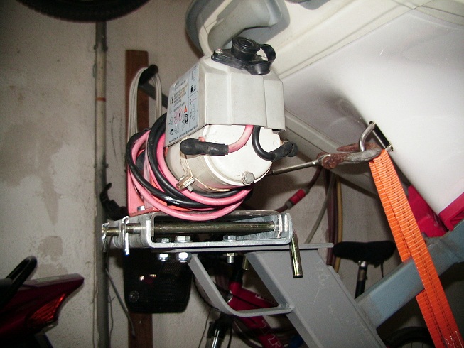

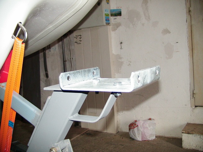

Ca m intéresse aussi le topo sur les treuils.
Les plans de la platine démontable et le porte velo, ce serait cool aussi.
Francis

pièce de base: un U de tole très épaisse: pliage ou scier dans une chute de fer à U
un autre U pénétrant dans le premier ,: on perce l'ensemble pour pouvoir enfiler deux clavettes et fixer ainsi cet autre U sur lequel est boulonné le treuil (ici, treuil de secours si l'électrique ou la batterie lache
sur cet autre U, le treuil électrique......
ou le porte vélo!!!!
ces U sont en tole d'au moins cinq mm: bon courage pour les scier.
