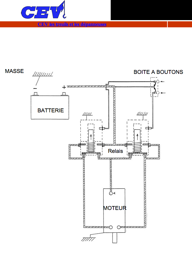

En 3 schema CEV comme quoi ils se contredisent

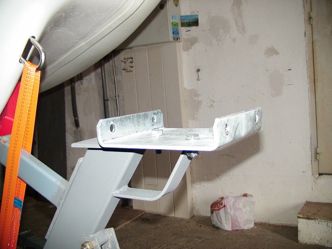

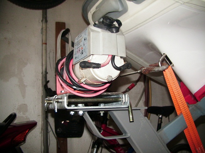

Le montage est très pratique même pour quelqu'un qui a 2 mains gauches et pour quelques dizaines d'euros tu pourras le poser sur une platine à pose "rapide" interchangeable vendue par Mécanorem.
(on ne sait jamais)

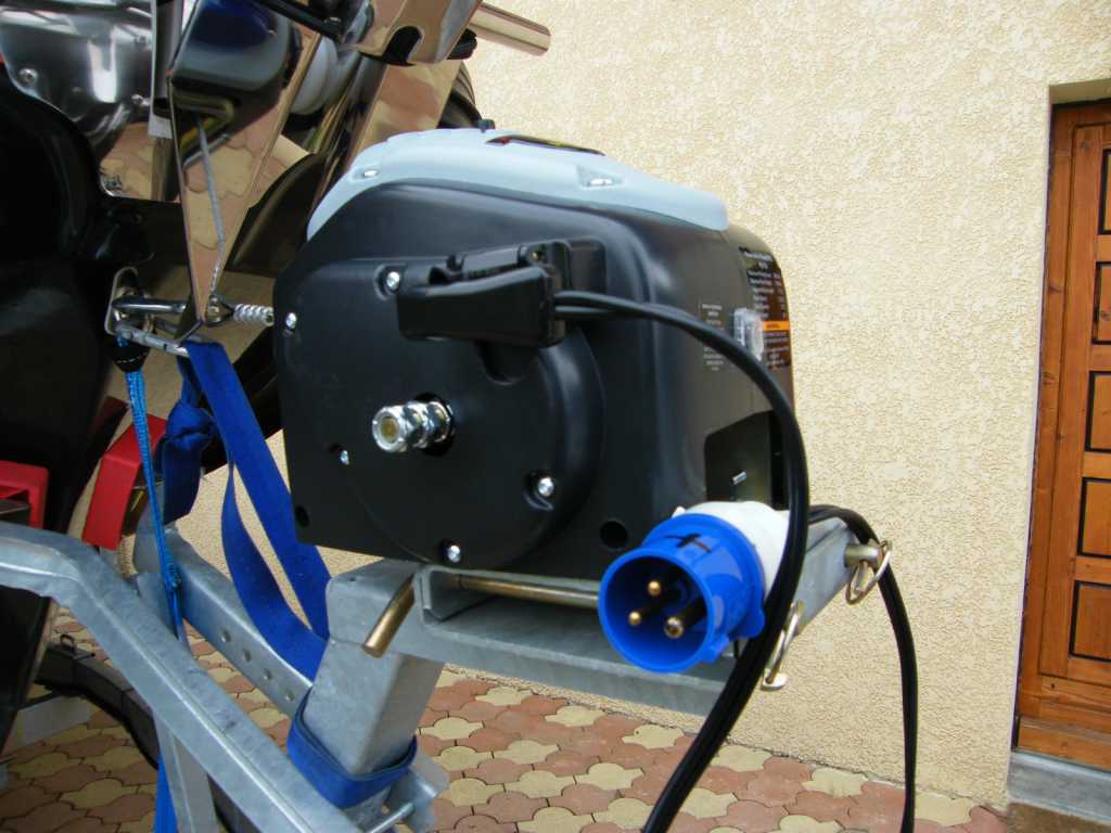

Treuil avec télécommande et manivelle de secours
Platine Mécanorem
