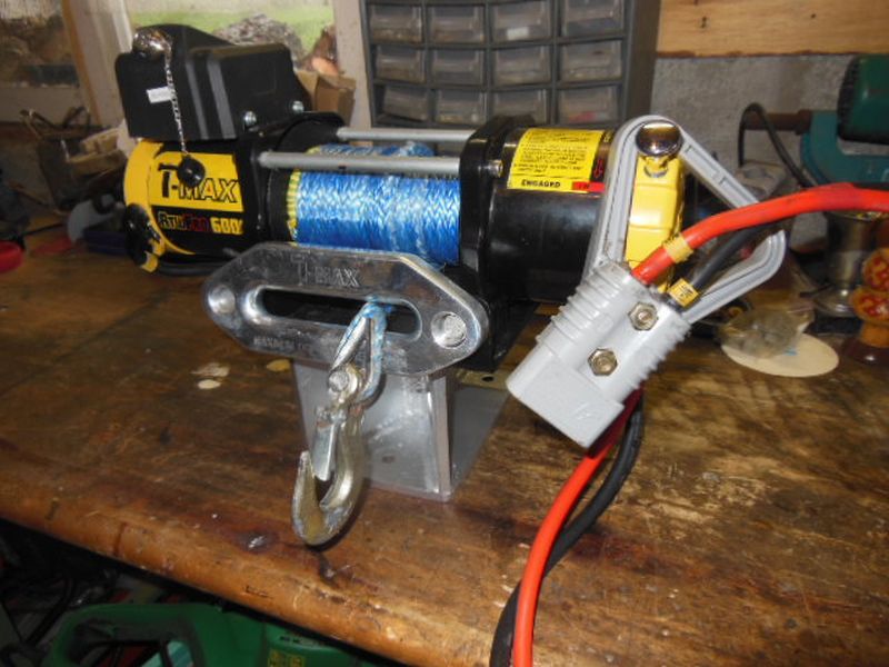

Sur le dernier 4x4 magazine je vient de voir un Tmax 9000 en promo à 5OO € avec corde Dynéma .....
Je vais peut être le prendre ..pour mon prochain boat ::A-)

Un 2 tonnes c'est pas mal mais avec 2.5 t tu seras tranquille , sinon la promo indique par Meltem ma fois vu la difference de prix !!!! et là avec un 9000 il y a du rab (cela doit être l'ancienne version du 9500 , 4.3 t )
La grosse différence c'est son poids
www.treuil74.fr/treuil-tmax/353-treuil-t...rde-synthetique.html
Perso pour 2 T j'ai un 4.2 t c'est royal (avec un "bout" de 12 metres pas plus )
Effectivement pas cher en plus T max si je me souviens ce que m'avait dis mon copain (revendeur et utilisateur ) c'était Asiatique mais pas Chinois peut etre Taiwan !!!???? à verifier ......)
