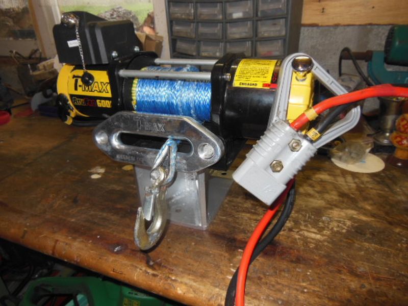

ci joint une photo du treuil ( T max 60000)
et de sa prise ..

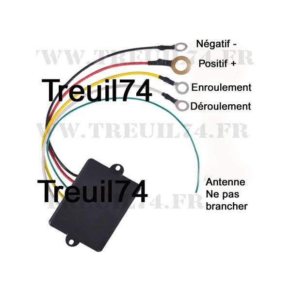

pour le jeune homme qui cherche une télécommande radio à adapter sur son treuil (ou n'importe quoi d'autre qui tourne en 12V), ça parait bien. Tu as regardé ? si oui quel est le pb ?
"telecommande radio pour treuil" dans glouglou, entre autres :
www.treuil74.fr/telecom/37-telecommande-...-treuil-12v-1-1.html
www.google.fr/search?q=telecommande+radi...ial&client=firefox-a
40€ et un tournevis pour être tranquille (et un boitier étanche à 2€ si tu ne peux pas faire le cablage dans le treuil, donc en partant de batterie 2 fils + dérivation sur commande filaire 2 fils)
on aurait dit qu'il y aurait un fusible genre 150mA dedans, sinon en mettre un ...
message perso pour meltem : si un truc doit casser ce sera a priori pas le moteur dimensionné pour 3800W, avec 75A qui ne claque pas ça veut dire qu'il consomme au max 900W ...
et de sa prise ..
effectivement, il s'agit bien d'une prise que mon fournisseur appelle "de démarrage" et d'autres "prise Fenwick" : j'ai monté la même.

je crois que je vais acheter celui-ci qui a l'avantage d'être léger et peu encombrant
=http://www.treuil74.fr/treuil-quad/29-treuil-electrique-12v-2045-kg-corde-plasma-telecommande.html
Mon bateau en ordre de marche pèse 950kg maxi.
Vos avis et retours d’expériences seront les bienvenus
